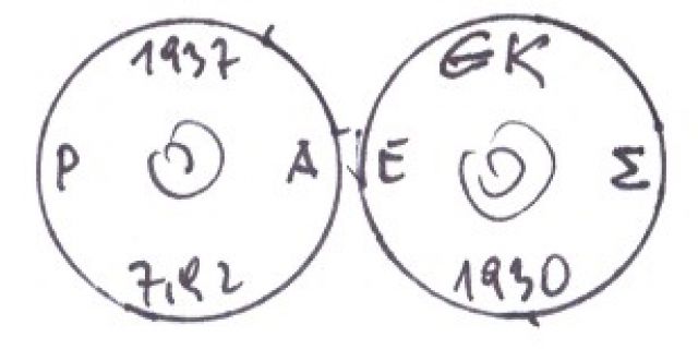

greku Napisano 25 Marzec 2005 Autor Napisano 25 Marzec 2005 witam, może ktoś poda co to za fabryki, z góry dziękuje

MK Napisano 25 Marzec 2005 Napisano 25 Marzec 2005 W lewym narożniku: Rumunia, Metallurgie Pumitra Voina Societe An. z BrasowaW prawym narożniku: Grecja, Greek Powder & Cartridge Co., AtenyPozdroooo
