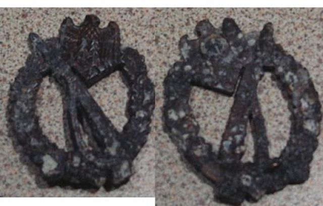

Hades Napisano 10 Marzec 2005 Autor Napisano 10 Marzec 2005 Eeeh.. nie weim jak się do niej zabrać.. naarazie tylko mosiężna szczotka... Czy można wsadzić do autolizy ? Czy mozecie powiedziec w jakim roztworze to można moczyć ?dzięki z góry za pomoc.. pozdro..
krzysiek Napisano 11 Marzec 2005 Napisano 11 Marzec 2005 Słabo widać jakość tej odznaki (a raczej obu), ale to co mogę poradzić dla fantów z cynku generalnie to ocet. Oczywiście nie ma mowy o zanurzaniu w occie, chodzi o szorowanie odznaki zamoczonym w occie pędzlem (szczoteczką). Trzeba robić to delikatnie i z wyczuciem, aż do osiągnięcia zadowalających efektów. Oczywiście białe ślady korozji widoczne na drugim zdjęciu są nie do usunięcia, tj. można je usunąć, ale zostaną tam dziury. W każdym razie szorowanie jak wyżej. Po zadowalającym oczyszczeniu proponuję przetarcie (przepolerowanie - nabłyszczenie) odznaki szczoteczką mosiężną. Zrobiliśmy ostatnio w ten sposób dwie odznaki - nie mam co prawda przy sobie zdjęć, ale może ten co ma przeczyta ten post i wrzuci :).PozdrawiamKrzysiek

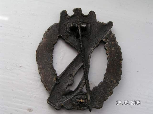

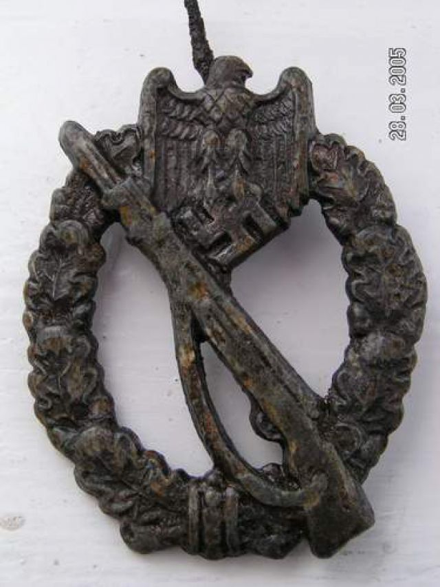

JanW Napisano 28 Marzec 2005 Napisano 28 Marzec 2005 Odznaka po oczyszczeniu. Niem mam niestey fotki z jej pierwotnym wyglądem.

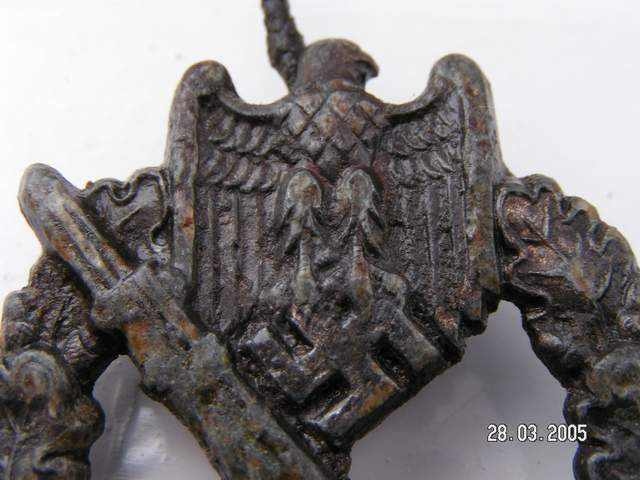

JanW Napisano 28 Marzec 2005 Napisano 28 Marzec 2005 Jeszcze jedno zbliżenie. Przepraszam za zwłokę w dołączeniu zdjęć.
