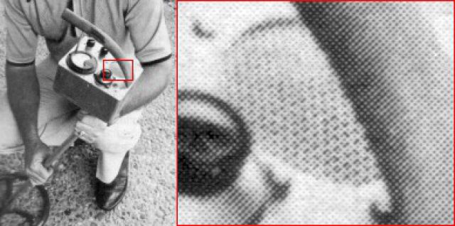

proscan Napisano 2 Marzec 2005 Napisano 2 Marzec 2005 Garrett nie ma tapicerowanej osłony głośnika :((proscan
carbon Napisano 2 Marzec 2005 Napisano 2 Marzec 2005 W ogóle odszedł od starych, sprawdzonych technologii. Kiedyś stosował na przykład takie urocze sitko:
