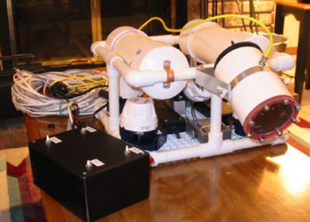

searcher Napisano 24 Luty 2005 Autor Napisano 24 Luty 2005 Witam.Do ideii zbierałem się jakies dwa lata..ale teraz postanowiłem się wziąć za temat na dobre. CHCĘ ZBUDOWAĆ WŁASNEGO ROV'a !!!Wiem,że Wiciu_r zmierzył sie z tematem w wątku:http://www.odkrywca.pl/pokaz_watek.php?id=88074#114420poruszył częściowo temat ale mi chodzi sterowane oko"..I tu pytanie do modelarzy: czy są na rynku dostępne wodoszczelne silniczki? Może ktoś ma pomysł na sprawne ich uszczelnienie? I w ogóle co o tym myślicie Panowie i Panie? :-)Szukałem trochę w sieci i wiem,że jest trochę wystarczających informacji..przykładem może być strona:http://www.rc-submarines.com/id62.htmale mi chodzi o Polskie realia..Gdzie i co można kupić by mogło się przydać?Jakie szanowni koledzy mają doświadczenia?Za wszystkie rady, wskazówki i sprostowania - serdeczne dzięki..Pozdrawiam searcher

searcher Napisano 24 Luty 2005 Autor Napisano 24 Luty 2005 Cześć IRONRAT..Fundusze...w sumie to nie bardzo ma znaczenie..Siłą rzeczy jest oszczędnośc, i to chyba w kazdej dziedzinie...Powiem wprost: projekt zaczyna kuleć przy napędzie...Kamera wodoszczelna(gotowiec) to 500 zł...Pytanie gdzie mogę dostać napęd? I jaki?Wolałbym mechaniczny(tj. elektryczny silniczek rotacyjny a nie pompkę)...Ale gdzie go zdobyć lub jak uszczelnić? OTO JEST PYTANIE?Pozdrawiamsearcher

searcher Napisano 24 Luty 2005 Autor Napisano 24 Luty 2005 W podanym linku, suma zamykająca projekt to 100$..Inna możliwość w linku:http://www.geocities.com/oceansci/canyon_floor/controlboxassembling/waterproofing.htmTylko, czy to zdaje egzamin?Nie ukrywam, że wolałbym gotowca(jeśli chodzi o silnik)..searcher
wiciu_r Napisano 25 Luty 2005 Napisano 25 Luty 2005 Chyba najlepiej byłoby zrobić napęd na bazie silnika pompy akwariowej np. Eheim 1060, silniki są zanurzone w wodzie (uzwojenia zalane masą) więc przewidywany zakres zanurzenia nie powinien im zaszkodzić. Pewną biedą jest zasilanie 220V ale przetwornice 12V/220V są dostępne.Chyba nawet lepszym pomysłem byłoby użycie silników od samochodowych spryskiwaczy (są na 12V) ale nie umiem obliczyć jakiej mocy byś potrzebował. Jak zrobisz to ustrojstwo to pochwal się wynikami.U mnie jedynym problemem było skroplenie się pary wodnej wewnątrz kamery i co za tym idzie zniszczenie soczewek.Pooooooooooooozdrawiam

IRONRAT Napisano 25 Luty 2005 Napisano 25 Luty 2005 Chm, masz rację Bocian, ale może jednak ten temat nie wyląduje w sprzęcie poszukiwawczym.Przygotowywuję się do ROVa od pewnego czasu. Założenia są ambitne, bo zakładam schodzenie do 100m (wykonalne).Kolejno, jeśli chodzi o napęd, to są generalnie 2 rozwiązania: strumieniowy - wykorzystujący pompę oraz klasyczny, ze śruba/śmigłem. Większą skuteczność ma ten drugi. W przypadku strumieniowego zaletą jest mozliwość wykorzystania gotowego pędnika (czyli pompy), ale urządzenie będzie się raczej poruszało wolno (bardzo) i w przypadku jakichś prądów niekoniecznie w zamierzonym kierunku. Jeśli chodzi o silniki, problemem jest uszczelnienie wału. Wiadomo, im głębiej, tym większy problem. Najlepsze wydają się uszczelnienia olejowe (większe głębokości), niektórzy stosują gotowe przekładnie dzielące wał na pół. Komora zawierająca blok przekładni jest wtedy uszczelnieniem. O pomysłach, typu magnetyczne przeniesienie napędu raczej można zapomnieć. Nie jest to proste i nie ma gwarancji sukcesu.Co do kamery powinna to być kamera CCD z pasmem czułości przesuniętym w stronę bliskiej podczerwieni. Są takie nawet już z wbudowanymi promiennikami IR. Widziałem chyba na allegro za ok. 400PLN. Kamery CMOS, to jak już pisał Bocian szkoda pieniędzy.Problemem może być (jak już zapewne wiesz) zdobycie przyzwoitej kopuły na kamerę. Najlepsza byłaby mała poliwęglanowa od kamery telewizji przemysłowej. Niestety, jest trudno coś takiego zdobyć (można), ale to miom zdaniem najlepsze wyjscie.Wbrew pozorom sporo wysiłku trzeba włozyć w przygotowanie kabla. Musi mieć odpowiednią pływalność (zerową), gwarantować mały spadek napięcia i nie być sztywny.Pozostają jeszce takie drobiazgi jak pulpit sterowania, monitor, zasilanie itp. no i oczywiscie trzeba wybrać jakiś układ konstrukcyjny całości: ile pędników, gdzie i jak umieszczone...To tyle jak na razie.Ironrat

kopijnik2 Napisano 28 Sierpień 2008 Napisano 28 Sierpień 2008 kiedyś myślałem nad problemami tego tematu...zagadnienie szczelności - jeżeli ciśnienie wewnątrz suchej strefy" będzie równe zewnętrznemu czynniki rozszczelniające będą znikome;szczelność - związana z różnicą ciśnień, i mieszaniem się substancji...szczelność wzrasta wraz z gęstością(lepkością) substancji uszczelnianej".wtedy: zastosowanie membrany wyrównującej ciśnienie, i zagęszczenie przestrzeni suchej", olejem mineralnym zmniejszy skalę problemu.napęd główny (postępowy)- jedyny szczelny - płetwazmiana kąta sterów strumieniowych - do sterowania lokalnegokamera - niestety - w wykonaniu domowym" - sieciowa ze sterowaniem, w kopule...pomiar odległości - zsynchronizowane z kamerą wskaźniki laserowe, o wyskalowanym kącie przecięcia
Jacek N Napisano 28 Sierpień 2008 Napisano 28 Sierpień 2008 z tym uszczelnieniem to masz całkowita rację,dziwne ze nie stosuje sie małych butelek+nini automat oddechowy do wypełniania obudowy gazem+zawór ciśnieniowy do wynurzania.

Bocian Napisano 30 Październik 2008 Napisano 30 Październik 2008 No to jest, zasięg operacyjny 50m, głębokość około 10/15m bez balastowania, zasilanie 12V z przenośnego aku 12V17Ah lub z zapalniczki samochodu.Oświetlenie z zoomem, sterowanie dziecinnie proste, dodatkowy silnik do ruchu poprzecznego do filmowania obiektów. Kamera 0Lux, 2x20W + 4xFlux. Szerokość około 30cm długość 30cm, wysokość 20cm.Testowany pływał 2 godziny w jeziorze sprawiając niezłą frajdę :)
