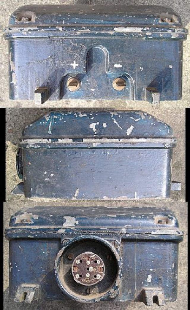

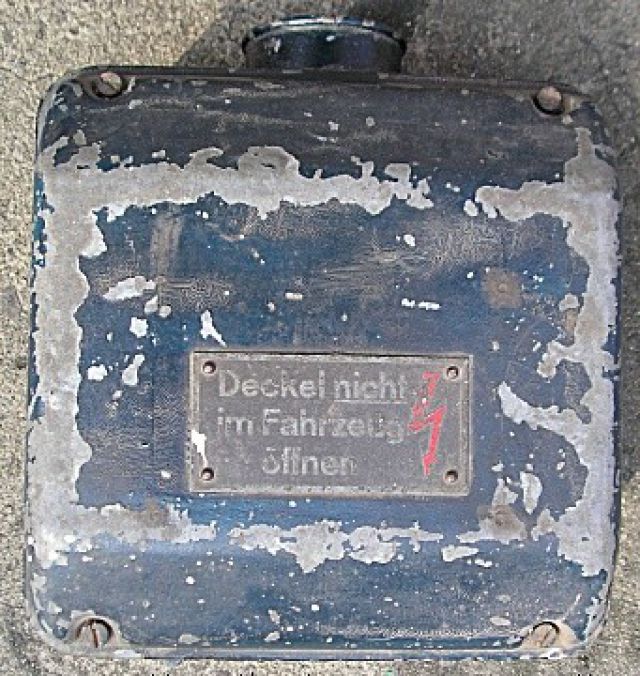

Proszę o pomoc w identyfikacji urządzenia, jak wskazują tabliczki to jakaś niemiecka przetwornica napięcia z 1944r. Urządzenie o wymiarach ok. 40cm x 40cm x 20cm, korpus chyba żeliwny, malowany na czarno, na deklu tabliczka:
DECKEL NICHT IM FAHRZEUG OFFNEN

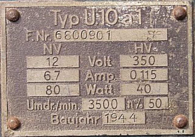

Typ U.10a1 F.Nr 6800901
NV HV
12 V 350
6,7 A 0.115
80 W 40
Undr./min 3500 n% 50
Boujahr 1944

Napisy na tabliczce tego Umformera akurat są proste, określają parametry elektromechanicznej przetwornicy dla niskiego (czyli wejściowego, z instalacji pojazdu) i wysokiego napięcia, odpowiednio 12V, 6,7A i 80W oraz 350V, 0,115A i 40W. Umdr./min to liczba obrotów na minutę (Umdrehungen/minute).
Przetwornica U 10a, dostarczająca napięcia anodowego 350V, używana była do zasilania nadajnika 10 WSc, a więc w zestawie radiowym Fu 5, będącym standardowym wyposażeniem czołgów od PzKpfw III w górę oraz pojazdów dowodzenia i łączności w jednostkach pancernych (m.in. SdKfz 251/3 I i III).

80 W-moc 80W
40 U-chyba raczej 40V-napiecie
ndr./min 3500 nominaldecht czy jakoś tak-obroty nominalne
n% 50 -sprawność

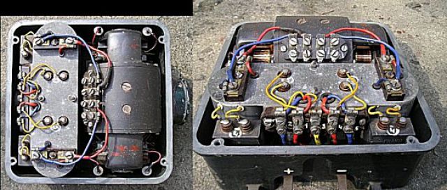

Mogę się domyslać że jest to przetwornica oparta o zasadę że silnik pradu stałego napędza prądniczke,o takiej konstrukcji przemawia niska sprawność urządzenie.Przetwornice takie z zasady służyły do zasilania urządzeń nadawczo-odbiorczych w warunkach polowych,albo noktowizorów,wzglednie podswietlaczy promieniami podczerwonymi,G-Rohr czy Q-rohr,nie pamietam nazwy.
Jezeli masz mozliwość obfotografowania tego od wewnatrz-chetnie oglądnę
