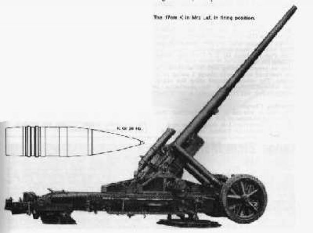

karlol Napisano 13 Kwiecień 2003 Napisano 13 Kwiecień 2003 Jak na moje oko byłby to pojemnik na łuske do armaty 100mm wz. 18 (10cm K 18) produkcji Kruppa. :)

karlol Napisano 13 Kwiecień 2003 Napisano 13 Kwiecień 2003 zdjęć nie mam , ale rok temu trafiłem na stanowisko polowe od takiego działa - walają sie tam do tej pory łuski niestety stalowe (udało mi sie znaleść tylko 1 mosiężną) i właśnie na kryzie napisane jest (10 cm K18), były też i pociski ale nimi zajęli sie saperzy z pobliskiej jednostki , więc zbyt długo ich (pocisków) nie widziałem :)
karlol Napisano 13 Kwiecień 2003 Napisano 13 Kwiecień 2003 no chociaż wpisałem w google 100mm K18" niby jest ale już sam nie kminie o co tu biega, 100mm a okazuje sie że 17 cm - jak dla mnie większego sęsu to niema - link do strony - niestety zrobionej przez makaroniarzy http://www.europa1939.com/whermacht/division/goering.html zjeć troszku niżej i naciśnij na K 18" w 3 redżimento de artillerija" , jest tam też tabela - i chyba by co nieco sie zgadzało z tym pudełkeim Pana Vonadamskiego :) coś mi sie zdaje że sie jednak moge mylić - lecz moja łuska ma koliber" 10 cm i ja bym tak obstawiał :) z Pozdrowieniami z nad Morza :)
jotes Napisano 13 Kwiecień 2003 Napisano 13 Kwiecień 2003 Oprócz armaty 10cm K18 była też haubica 17cm K18?Niemieckie porządki" ;-)
