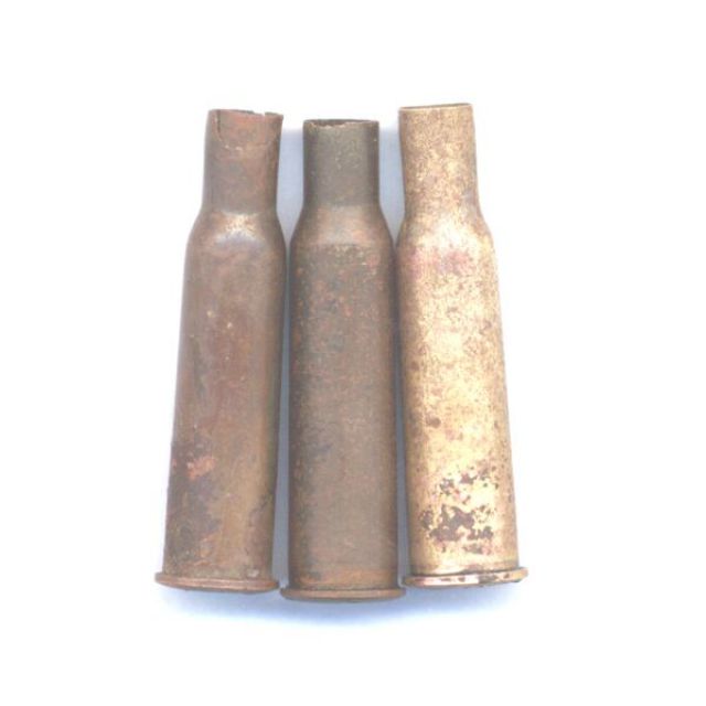

efes Napisano 14 Luty 2005 Autor Napisano 14 Luty 2005 Są to niewątpliwie łuski od Mosina.Znakowane;lewa-T 14środkowa-11 T III P,prawa-T 12.Mają jednak szyjki o różnej długości i w związku z tym w innym miejscu stożek przejściowy.Do jakich wz.Mosina były stosowane?pozdr efes
Boruta Napisano 15 Luty 2005 Napisano 15 Luty 2005 Do zwykłych mosinów. Sądzę, że to nie przeszkadzało.pozdrawiam

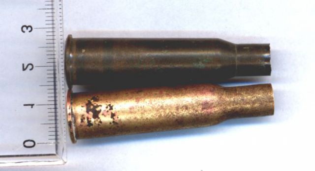

efes Napisano 18 Luty 2005 Autor Napisano 18 Luty 2005 Jakoś nie przekonuje mnie twierdzenie ,że była to amunicja zamienna.Jednym ze sposobów ustalania położenia naboju w komorze jest wykorzystanie stożka przejściowego.Mosin jest tego przykładem.Jak widać na zdjęciu stożeki nie znajdują się w tej samej odległości od kryzy.Innymi słowy inne są kształty komór nabojowych.O jle można by strzelać z zamiennie z broni o kształcie komory jak górna łuska to chyba nie odwrotnie.Dolna T 14 ,górna 12 P III Petersburskij P.Z. A więc nie tylko Tuła.To na tyle.Więc jak?pozdr efes
Kiler Napisano 15 Luty 2005 Napisano 15 Luty 2005 O ile dobrze pamietam, a wynika to z obserwacji, wczesniej produkowane luski mosin mialy wlasnie dluzsze szyjki. Sprawdz daty i porownaj. Chyba tez pocisk byl inaczej zaciskany w lusce.
