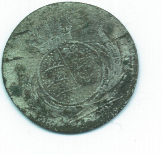

ubenfurer Napisano 14 Styczeń 2005 Napisano 14 Styczeń 2005 Witka.Przeczesując pole 500 na 100 ja ze SMĘTKIEM a koleś z jakimś ŁAJTSEM wykopałem 10 monet i 2 guziki (ale musiałem się nieźle nakopać gwoździ).Koleś ćwikną łajtsem 18 monet 3 guziki pierścionek i naparstek.O wiele lepszą ma dyskryminację na kolor daje ładny dźwięk a na metal pierdzi.I tam gdzie był metal nie kopał.Także przeczesał większy obszar niż ja co rusz się schylając że to moneta a to duży gwóźdź.Nie stać mnie na ŁAJTSA za 2000tys.Smętek spisał się też dobrze a to jedna najlepsza moneta z tej podróży---http://www.odkrywca-online.pl/pokaz_watek.php?id=122478#122479
