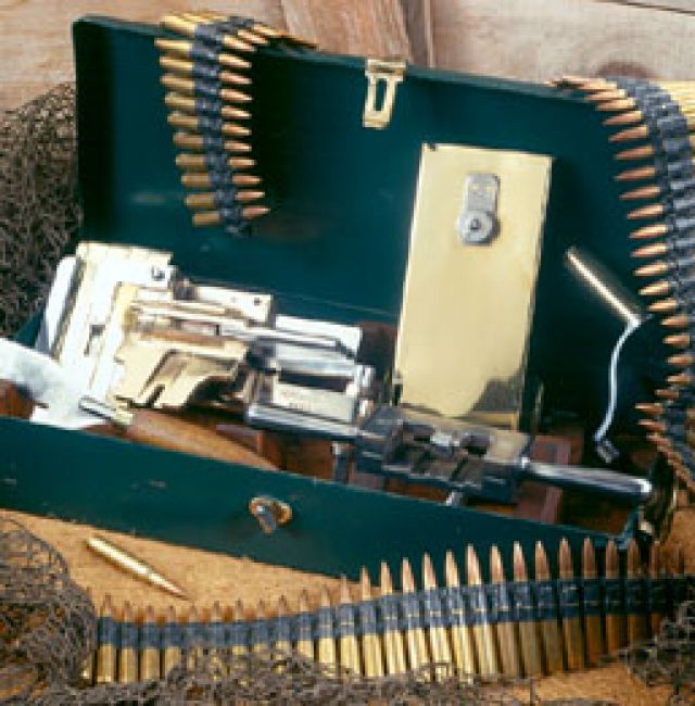

Hartmann Posted December 29, 2002 Author Posted December 29, 2002 Takę oto maszynkę do taśmowania amunicji do ckm Hotchkiss można nabyć w USA za jedyne 300 USD.Pozdrawiam Hartmann
Hartmann Posted December 29, 2002 Author Posted December 29, 2002 wygląda na oryginał z nadmiernych zapasów dla Turcji.Leszek

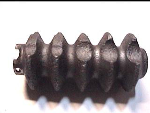

Hartmann Posted January 2, 2003 Author Posted January 2, 2003 Niebawem unikatowe zdjęcia całkowicie rozmontowanej lufy do Hotchkissa wz,25.Leszek

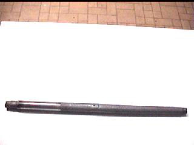

Hartmann Posted January 2, 2003 Author Posted January 2, 2003 Kompletna lufa ckm Hotchkiss wz.14Leszek

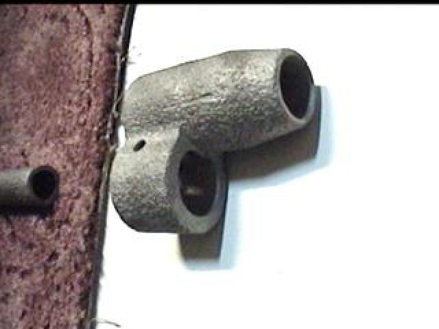

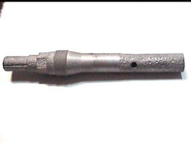

Hartmann Posted January 2, 2003 Author Posted January 2, 2003 Lufa po zdjęciu chłodnicy i komory gazowej.Leszek
