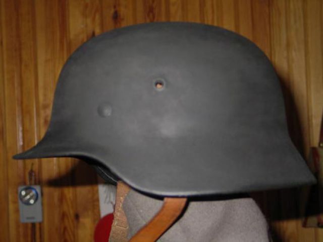

herrmateuss Napisano 11 Marzec 2005 Napisano 11 Marzec 2005 a eto moje dzieło z wykorzystaniem mąki ( był na wielu akcjach słuzył jako motocyklowy itp i do tej pory nic )

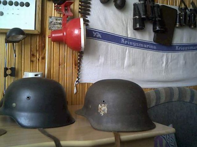

bjar_1 Napisano 14 Maj 2005 Napisano 14 Maj 2005 A ja ostatnio coś takiego popełniłem - na lewo odrestaurowany M-42 ,po lewej oryginalny M-42 w farbie i z jednostronną kalkomanią.pozdrawiambjar_1

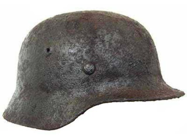

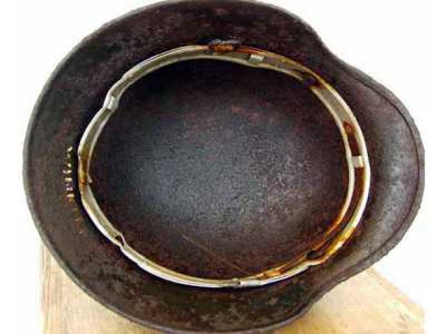

herrmateuss Napisano 6 Czerwiec 2005 Napisano 6 Czerwiec 2005 niedawno kupiłem na allegro hełm który miał mi posłuzyc do rekonstrukcji innego na poczatku myslałem ze to rdza pokrywa jego powierznie ale po doczyszczeniu okazało sie , ze jest to kamuflaż.Hełm w bardzo dobrym stanie stanie technicznym nawet jest nazwiko posiadacza Winkleirciekaw jestem ile moze byc warty.
herrmateuss Napisano 6 Czerwiec 2005 Napisano 6 Czerwiec 2005 zdjecia są z allegro jeszcze przed czyszczeniem
