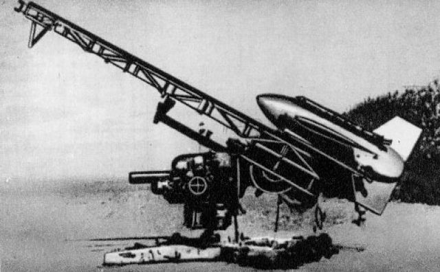

Grzesio Posted December 12, 2002 Author Posted December 12, 2002 Zdjęcie znane, pocisk również.Pytanie za to - na łożu jakiego działa zainstalowana jest ta wyrzutnia???Wszelkie sugestie mile widziane!
Grzesio Posted December 12, 2002 Author Posted December 12, 2002 Szanowni Koledzy!Czy wy mnie przypadkiem nie obrażacie? :-)))1. Schmetterling, pomijając doraźne wyrzutnie używane podczas prób, miał być wystrzeliwany co najwyżej z silnie zmodyfikowanego łoża armaty 3,7 cm Flak 18 (a tak przynajmniej piszą, bo wiele podobieństwa, no poza łożem dolnym może, dopatrzyć się tam nie da).2. Skoro twierdzicie, że to zdjęcie przedstawia łoże armaty plot 8,8 cm, a 8,8 cm Flak 36 w szczególności (a dlaczego nie 37? :-) ), to powiedzcie proszę, na czym opieracie swoją opinię?To, że armata ma krzyżowe łoże dolne, a z łoża górnego sterczą do przodu dwa odciążacze, to chyba trochę mało, co? ;-)PozdrawiamGrzesio
jotes Posted December 12, 2002 Posted December 12, 2002 1. Zwróć uwagę, że ja tylko też zapytałem, a nie dałem odpowiedzi :-)))2. Wymienione przez Ciebie dwa szczegóły, to prawie wszystko co widać na tym zdjęciu :-(. Lepszego niestety nie mam.3. Jakieś kontrpropozycje?
Grzesio Posted December 12, 2002 Author Posted December 12, 2002 No, bez przesady.Nawet tu widać to i owo. Kształt łoża górnego jest całkowicie inny niż w 8,8 cm Flak 18 i spółka, żadnego podobieństwa do żadnej z wersji 8,8 cm nie ma też w łożu dolnym (a było tych wariacji trochę - Flak 18, Flak 36 & 37, Flak 41 i Flak 37/41 - każda miała inne łoże dolne, a 41 była w ogóle cała inna :-) ), zaokrąglone końcówki ogonów (a la Flak 18), ale symetryczne ogony podłużne (a la Flak 36,37), brak jednak haków do podnoszenia na podwozie, inny cokół, inny osprzęt...Zamontowanie wyrzutni na łożu armaty wcale nie musiało pociągać za sobą tak daleko idących przeróbek tego ostatniego, patrz wyrzutnia Rheintochtera na 8,8 cm Flak 41 czy Feuerlilie na 8,8 cm Flak 18?36. I jeszcze jedno - 8,8 cm Flak 18 itd. miał wysokość w położeniu bojowym ~210 cm (ale razem z umieszczonym nad lufą powrotnikiem, którego tu nie ma), Enzian zaś długość ~370 cm. Porównaj te wymiary na zdjęciu i - jaki wniosek???
jotes Posted December 12, 2002 Posted December 12, 2002 Trzeba było zacząć przynajmniej od czegoś takiego:http://secrettruth.net/LargeImagesB/enzian_02.jpgTeraz widać to jak na dłoni (o reszcie site'u szybko zapomnij). Że nie jest to 88, to widzę. Ze coś większego, to już podpowiedziałeś. Niestety na tym moja wiedza (wzrokowa) się kończy, bo ani 10,5, ani 12,8 nie miałem mozliwości nigdy obejrzeć.
sten Posted December 12, 2002 Posted December 12, 2002 Kurcze ja mam moje info z Enzyklopedi Niemieckiej Broni"T.Gandera i P.Chemberlaina jest tam umieszczone te samo zdjecie i podpis ze Enzian startowal z szyny o dlugosci 6800mm umieszczonej na podstawie 8,8cm Flak36.Musze jeszcze poszukac gdzies mialem artykul o Enzianie.Narkasten
jotes Posted December 12, 2002 Posted December 12, 2002 Pytanie jest raczej co widać na zdjęciu", niż z czego startował Enzian". Jakieś koncepcje? Grzesiu, możesz teraz porównywać te łoża na wszystkie strony, pod warunkiem, że masz z czym ;-) Powodzenia!
sten Posted December 12, 2002 Posted December 12, 2002 memory five i wszystko jasne zobaczcie na te strony na obu jest napisane ze to 8,8cm loze;-)http://www.balsi.de/enzian.htmhttp://www.ph-modellbau.de/cgi-bin/ikonboard/topic.cgi?forum=13&topic=306srtrzalasten
jotes Posted December 12, 2002 Posted December 12, 2002 Wiesz, wolę jednak jak się powołujesz na Spielbergera :-)
sten Posted December 13, 2002 Posted December 13, 2002 niedawalo mi to spokoju przelecialem wszystkie foty Flakow i jedyne loze ktore by wchodzilo w rachube to loze od 10,5cm Flak 38(uderzajace podobienstwo).Czy mozliwe ze Niemcy cos pokrecili piszac ze to 8,8 loze?Pozdr.sten
Grzesio Posted December 13, 2002 Author Posted December 13, 2002 No no, dobrze kombinujesz jak sądzę...Tylko, że to jest źle podpisane zdjęcie, 10,5 cm Flak 38 wyglądał dokładnie tak jak 10,5 cm Flak 39 - różnica była jedynie w odbiornikach Uebertragungsgeraet 30 (Flak 39 miał typ 37) i silnikach prądu stałego (Flak 39 chodził na zmiennym).A więc co to jest? Jak dla mnie - konkurencyjna konstrukcja Kruppa (10,5 cm Flak 38 i 39 były zrobione przez Rheinmetalla) - tylko co? 10,5 cm Geraet 38??? Nie wiem, czy oba prototypy nazywały się tak samo?
jotes Posted December 13, 2002 Posted December 13, 2002 Zdecydowanie możliwe. Starczy jedna pomyłka. A potem tworzy się łańcuszek odpisujących. Dlatego brawa dla Grzesia za spostrzegawczość i dociekliwość.
sten Posted December 13, 2002 Posted December 13, 2002 przed chwila rozmawialem z kolesiem na ten temat i twierdzi(powoluje sie na jakies Sf zrodla) ze te loze to hybryda 88 i 105 .Czy to mozliwe?Co do Flaka 10,5 39 to byla to poprawiona konstrokcja 38. poprawiony elektr.Schußwertübermittlung i lufa(Rohr)na wieloczesciowaPozdr.sten
Grzesio Posted December 13, 2002 Author Posted December 13, 2002 Absolutnie niemożliwe.Co najwyżej łoże dolne mogłoby pochodzić z Flaka 38, a od czego w takim razie łoże górne? Poza tem obejrzałem wczoraj film przedstawiający ładowanie Enziana na problematyczną wyrzutnię, a także ją samą z drugiej strony. Ta korba na zdjęciu powyżej pochodzi od mechanizmu podniesieniowego, z drugiej strony jest podobna, a więc od kierunkowego. Celowniczowie jak z tego wynika stali na platformach poniżej korb. Działo (w całości) jest w ogóle ideologicznie podobne w konstrukcji do 8,8 cm Flaków Kruppa, ale większe, nawet z podobnym do 18/36/37 dosyłaczem, ale też znacznie większym. Jednym z założeń dla 10,5 cm Flak było zastosowanie elektrycznych mechanizmów kierunkowych - stąd pewnie bierze się rozbudowane oprzerządowanie problematycznej armaty i przeniesienie celowniczych na dwie strony (pomimo, że Rheinmetallowi udało się ich upchnąć po jednej :-)) - chyba Krupp zbyt niewolniczo trzymał się koncepcji działa wywodzącej się z 8,8 cm Flak 18, czy w ogóle 7,5 cm Flak L/60. Zresztą Rheinmetall też nie przekombinowywał - vide 10,5 cm Flak 38, 12,8 Flak 40 i 15 cm Geraet 55 - to de facto stopniowe powiększanie tej samej konstrukcji, z niewielkimi zmianami (tu uwaga - we wspomnianej Encyklopedii przy Geraecie 55 omyłkowo zamieszczono zdjęcie 15 cm Geraetu 50 Kruppa!).Co do różnic 10,5 cm Flaka 38/39 - podstawowe to, jak wspomniałem, zastąpienie żarówkowego Uebertragungsgeraet 30 przez wskazówkowy 37 i silników prądu stałego 260 V przez silniki prądu zmiennego 220/380 V 50 Hz, z czym wiązała się także wymiana generatora zasilającego baterię dział. Co do lufy - różnica była taka sama jak w 8,8 cm Flak - od 121. sztuki lufa z jednoczęściową rurą rdzeniową została zastąpiona lufą z trójczęściową rurą rdzeniową w dwuczęściowym płaszczu. Jak dowodzą zdjęcia - lufy te były wymienne, podobnie zresztą jak w 8,8 cm - stąd trudno uznawać lufę jako istotną różnicę pomiędzy 38 i 39, wydaje mi się zresztą, że wymiana konstrukcji lufy mogła nastąpić jeszcze przed wprowadzeniem 39 do produkcji - ale głowy nie dam. Pytanie czy Flaków 38 było więcej niż 121 czy mniej? :-)
jotes Posted December 12, 2002 Posted December 12, 2002 A dlaczego nie Flak 88? Wątpliwość wynika pewnie z tego, że zdjęcie jest po przejsciach drukarsko/skanerowych, beznadziejniej jakości i chyba odbite lustrzanie.
sten Posted December 12, 2002 Posted December 12, 2002 niepamietam od jakiego ale napewno nie od 88-tki,zobacze jak bede w domu.Narasten
