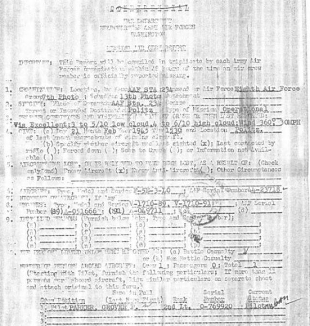

searcher Napisano 8 Grudzień 2004 Autor Napisano 8 Grudzień 2004 Witam.Podam nr. maszyny, może ktoś przypadkiem będzie wiedział/widział cosik na temat jej zdjęć. Staram się również usilnie szukać zdjęć Lt. Parkera....A nuż się uda....chociaż zdaje sobie sprawę z moich fantazyjnych porywów .... 44-23718 F-5ePozdrawiam

searcher Napisano 9 Grudzień 2004 Autor Napisano 9 Grudzień 2004 No jak to jaki?..a o czym jest ten post.?Wiem,że rozpoznaniowe nie miały malowanych numerów bocznych...ale miały wymalowany na usterzeniu pionowym numerseryjny płatowca (bez pierwszej),czyli: 423718.Cały numer seryjny, 44-23718, był malowany znacznie mniejszą czcionką z lewej strony kadłubą, tuż pod kabiną.Niektóre rozpoznawcze Lightningi nosiły dodatkowo wymalowane na nosie trzy ostanie cyfry numeru seryjnego.Może komuś coś się kiedyś rzuci w oko..Osobiście zbieram wszystkie możliwe zdjęcia z netu..może ktoś dotarł, do czegoś czego ja nie mam. Dlatego podaje numery i nazwisko...Kto wie...może gdzieś na świecie, w jakiejś szufladzie....Serdecznie za wszystko dziękuję..Pozdro
searcher Napisano 9 Grudzień 2004 Autor Napisano 9 Grudzień 2004 Dodam jeszcze, że porucznik Parker służył w 13th Photo Squadron"...zawsze to jakaś wskazówka..Pozdrawiam
IRONRAT Napisano 9 Grudzień 2004 Napisano 9 Grudzień 2004 atem jaki to samolot sie rozbil 21 II 1945 ?"Dokładnie wg ostatnio zamieszczonego dokumentu robił się F-5E, czyli wersja rozpoznania forograficznego P-38. Samolot był pozbawiony uzbrojenia (chociaż próbowano zrobić 2 w 1) i latał najczęściej w silnej eskorcie P-51 w stosunku 3-5 Mustangów na 1 F-5E.Pilot rozbitego samolotu był przydzielony do 13 eskadry, 7 Grupy Rozpoznania Fotograficznego należącej do 8 Armii Powietrznej USA. Dodam iż z posiadanych przeze mnie informacji pilot dostał się w ręce Niemców (został uznany za zaginionego w akcji - MIA), ale następnie udało mu się uciec (evaded) i wrócić do swoich.Ironrat
