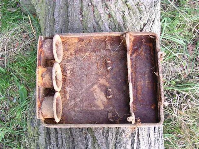

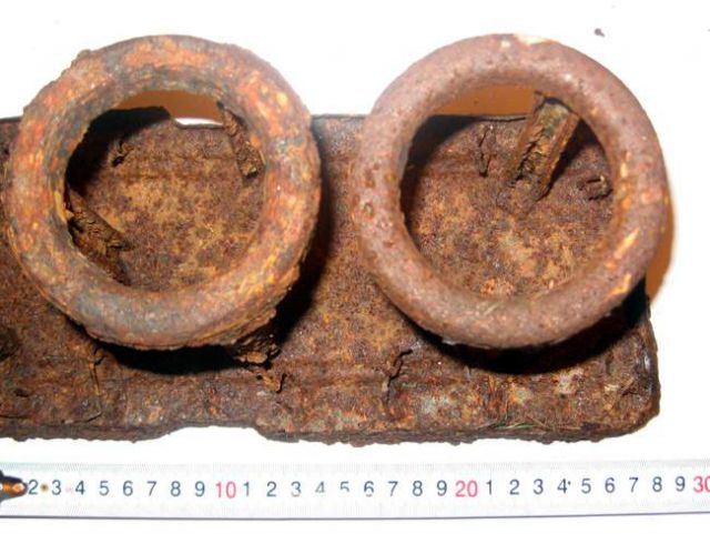

Alkali Napisano 6 Październik 2004 Autor Napisano 6 Październik 2004 Jak w tytule. Sporo tego wala się w lesie niedaleko mojego domu. Czy ktoś może zidentyfikować to żelastwo ?Z góry wielkie dzięki,Pozdrawiam,Alkali

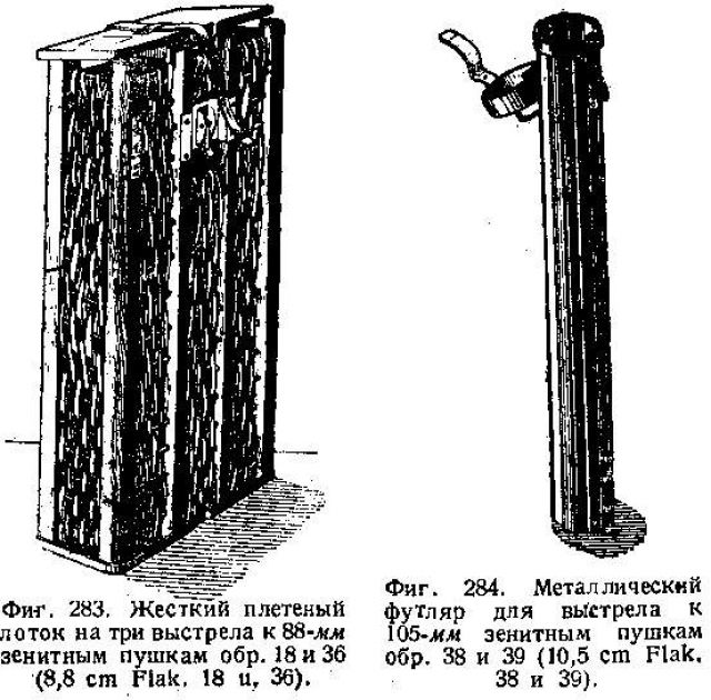

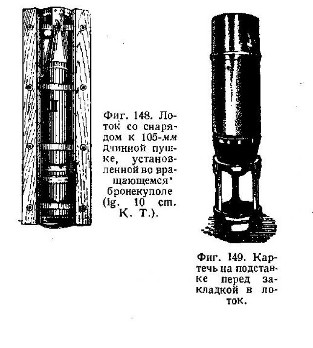

bjar_1 Napisano 8 Październik 2004 Napisano 8 Październik 2004 Ja wiem ,że tego typu podkładki-wsporniki" używano do przytrzymywania w skrzynkach pocisków do :- 10,5 cm leFH 18- 10,5 cm leFH 16- 10 cm K.18- 15 cm K.16Oczywiście miały one wtedy różne rozmiary ale system był ten sam.
bjar_1 Napisano 8 Październik 2004 Napisano 8 Październik 2004 A z grubsza" wszelkie pociski stały tak na tym wsporniczku...pzdrbjar_1
bjar_1 Napisano 8 Październik 2004 Napisano 8 Październik 2004 Beaviso ---> Opakowanie to stalowa skrzynia amunicyjna lub wiklinowy kosz - czort wie jak wyglądały"

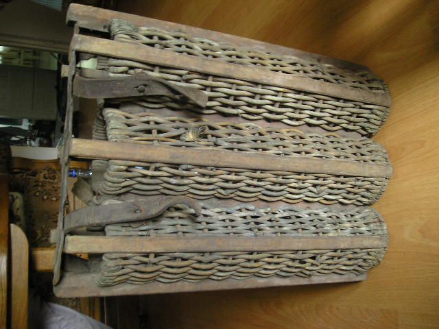

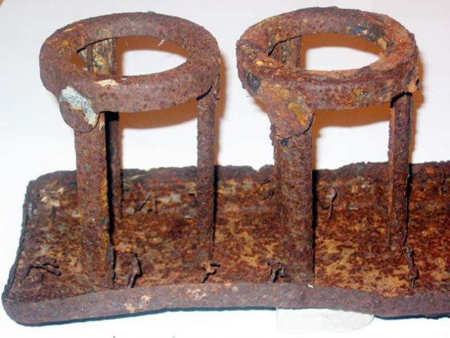

Alkali Napisano 8 Październik 2004 Autor Napisano 8 Październik 2004 bjar_1 jesteś wielki ;-)))Teraz to już niemal na 100 % jestem pewien, że to żelastwo jest od pojemnika na 8,8 flak. Kosz był wiklinowy więc się nia zachował. Walają się tylko te metalowe denka - widać je na rysunku jaki puściłeś.Dzięki za informacjeAlkali

bjar_1 Napisano 8 Październik 2004 Napisano 8 Październik 2004 Nie ma sprawy! :) U mnie też jest tego sporo ,tylko są pojedyncze do 10,5 cm le.F.H.18.Czyli miałeś tam 88 mm FlaKi :)pzdrbjar_1

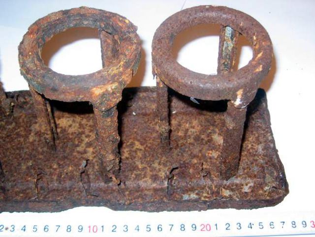

Alkali Napisano 6 Październik 2004 Autor Napisano 6 Październik 2004 średnica wewnętrzna 65 mm, zewnętrzna 95 mm - tak w przybliżeniu bo wszystko mocno skorodowane.
Domino(*) Napisano 6 Październik 2004 Napisano 6 Październik 2004 To jest nosidło na niemieckie pociski od haubicy, tylko nie pamiętam jakiej, również mam kilka takich.Pzdr
Alkali Napisano 6 Październik 2004 Autor Napisano 6 Październik 2004 Domino, to u mnie na nosidło od haubicy jest chyba deczko za małe ;-) Zobacz jaka jest średnica wewnętrzna pierścienia.No ale mimo to dzięki.
wons Napisano 6 Październik 2004 Napisano 6 Październik 2004 Tak to jest napewno nosidło na pociski. tez mam takowe. poszukaj, gdzies już o tym było na forum.

mietek Napisano 6 Październik 2004 Napisano 6 Październik 2004 Ano od nosidła, ta część osłaniała zapalnik w pocisku.

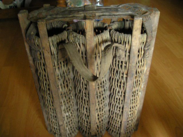

wons Napisano 6 Październik 2004 Napisano 6 Październik 2004 Prośba do Mietka :)masz jakieś zdjecia/rysunki lub tp. owego nosidełka? jak ono wyglądało w calości?za wszelki inf. byłbym wdzięczny!pozdr. wons.
Alkali Napisano 7 Październik 2004 Autor Napisano 7 Październik 2004 Koncepcja nosidła i osłon zapalników jest interesująca. Tylko czy ktoś wie dokładnie od jakiego kalibru ? Musiał być raczej poniżej 65 mm bo taka jest wewnętrzna średnica każdej z trzech osłon.Alkali
Kiler Napisano 7 Październik 2004 Napisano 7 Październik 2004 Nie koniecznie musial byc mniejszy niz kalibru 65 mm. Do tego kubeczka nie wchozil caly pocisk, ale tylko jego czesc koncowka z zapalnikiem". Zatem mogl to byc pocisk kalibru 75 mm czy wiekszym.

Alkali Napisano 7 Październik 2004 Autor Napisano 7 Październik 2004 Dzięki Kiler za trafne spostrzeżenia, zawsze co kilka głów to nie jedna ;-) Faktycznie ten koszyk mógł mieścić tylko zapalnik. Zatem mam pytanie – czy może to być fragment pojemnika od 8,8 cm Flak ?? Czy były one pakowane po 3 sztuki ?Alkali
Piorek Napisano 7 Październik 2004 Napisano 7 Październik 2004 mam taka skrzyneczke ma trzy granaty mozdzierzowe, moze te Twoje zelastwo to fragment podobnego pojemnika?Piorek
Alkali Napisano 7 Październik 2004 Autor Napisano 7 Październik 2004 Dzięki Piorek. Bardzo możliwe, że żelastwo walające się w „moim” lesie to fragment pojemnika ale z pewnością nie po amunicji do moździerza. Jeśli już, to z pewnych względów obstaję jednak przy amunicji do flaka.Alkali
