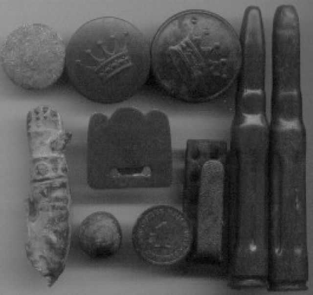

woojec Napisano 13 Październik 2004 Autor Napisano 13 Październik 2004 WitamJa w tej sprawie pomóc nie mogę, ponieważ M.E. nawet nie miałem w rękach.Mogę opisać swoje wrażenia z pracy z Tejonem.Posiadam go krótko i w terenie byłem tylko raz. Umyślnie wybrałem miejsce - rozwalona leśniczówka głęboko w lesie. Teren od dawna przekopany przez kolegów z wykrywkami,choć nic ciekawego nigdy tam nie było !Włączam Tejona na all metal i .... słychać pisk jak cholera!! Jak w każdym modelu Tesoro, brak pokrętła - volume. Trzeba zaklejać głośnik taśmą i już można dostrajać - jest proste i szybkie.Chodząc po lesie, trafiłem trochę żelaznego śmiecia. Miejsce w którym należy kopać, jest łatwe do określenia , nawet bez funkcii VCO.Ziemia tam twarda, więc głębokości małe.Praca z dyskryminacją, również jest łatwa a z dyskryminacją alternatywną, to już świetna zabawa!!Używałem nastaw : dysk. gł. jedna kreska za Foill , dysk. alt. jedna kreska za 5 centów.Głębokości, z których wyciągałem łuski,łuseczki i fenisie, mogą świadczyć, ze, inne wykrywki ich nie widziały.Następnym razem , postaram się zrobić porównania w terenie z Cortezem i De Leonem.Myślę, że Tejon, to dobra wykrywka , na najbliższe kilka lat.Pozdrawiam - woojec -
