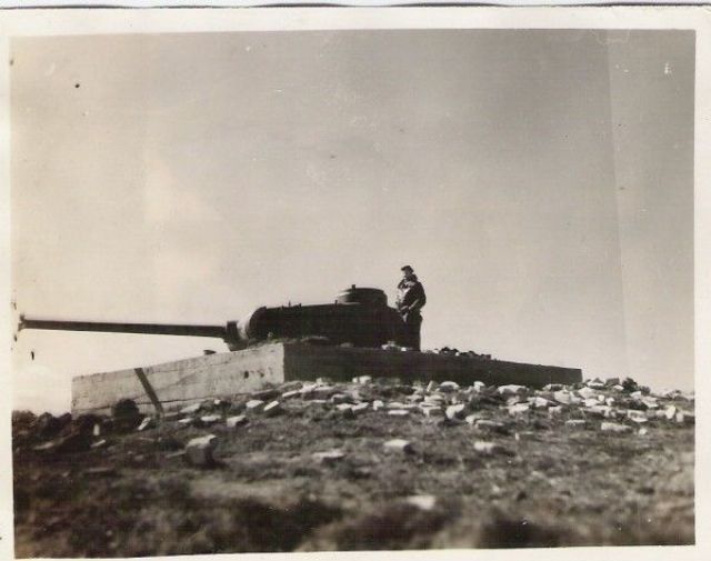

herring Napisano 1 Październik 2004 Napisano 1 Październik 2004 Wracając do meritum sprawy - wypowiem się w tym w czym się orientuję - czyli stanowiska forteczne Pantherturm. - Pantherturm I (czyli OT Stahlunterstand mit aufgesetzem Pantherturm) : błędny kształt wyjścia awaryjnego, błędny kształt zaczepów do podnoszenia, brak szeregu szczegółów na ścianie z wejściem, dowolna rekonstrukcja drzwi wejściowych (2 pary zawiadsów wskazują na drzwi dwudzielne), niewłaściwe zróżnicowanie grubości blach część górna - część dolna. A dalej kwestie nie błędne, ale dyskusyjne:- Pantherturm II - pytanie czy ta wersja w ogóle wyglądała w ten sposób, z rysunku wynika że ścianki betonowej podstawy są bardzo cienkie, poniżej jakiejlokwiek odporności stosowanej w fortyfikacji- Pantherturm III - pewnikiem jest występowanie stalowej ramy , ale czy przykręcano do niej belki? Przecież jako wersja oszczędnościwoa stosowano Holzstand (to to cudo ze Szczecina). No i brak jakichkolwiek wzmianek o Holzstandzie, obetonowanym Pantherturmie (Betonummantellung) i Regelbau 687(ten ostatni to najprawdopodobniej tylko projekt)
herring Napisano 1 Październik 2004 Napisano 1 Październik 2004 Jeżeli nie ma zdjęcia z góry i z bliska, to nic nie można powiedzieć. Wg. prawdopodobieństwa to obetonowany OT Stahlunterstand.pzdr.
