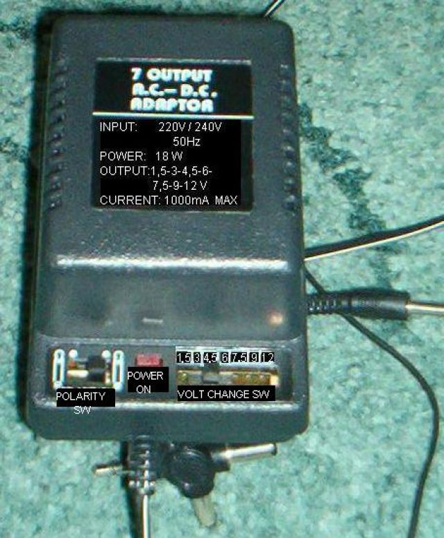

M98k Napisano 25 Sierpień 2004 Autor Napisano 25 Sierpień 2004 Witam. Wiem, że ten temat był już poruszany setki razy i niektórym prawdopodobnie zbrzydł, ale mam jedno pytanko odnośnie zasialacza do elektrolizy. Czy taki jaki widnieje na zdjęciu nadaje się do elektrolizy?? Jest to zasilacz z regulacją prądu od 1,5 do 12 Voltów i ma opcje zmiany polaryzacji (zmiana biegunów). Czy można go śmiało używać do elektrolizy?? Jeśli tak to ile Voltów nadaję się do tego najlepiej??Dzięki, pozdrawiam M98k

Boruta Napisano 26 Sierpień 2004 Napisano 26 Sierpień 2004 Troszkę słaby może się okazać. Za małą moc maPozdrawiam

Gość Napisano 27 Sierpień 2004 Napisano 27 Sierpień 2004 Zasilacz powinień miec moc od 100-500 W. Tym na fotografi możesz odrdzewiac co najwyżej żyletki.

kbkak Napisano 15 Wrzesień 2004 Napisano 15 Wrzesień 2004 A co do tego zasilacza ze zdjęcia to na moje oko spali sie szybko, bo optymalny prąd do powolnej elektrolizy to (podobno) od 2A a max to kololo 7A, a ten ze zdjęcia ma 1000mA czyli 1A wytrzymałości. Mój ojciec (elektronik z wykształcenia) twierdzi ze spali sie od razu jezeli natezenie produ przekroczy 2-3A.Pozdrawiam.
