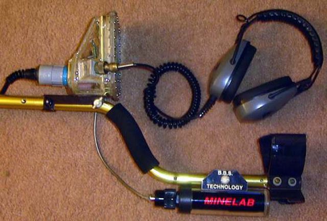

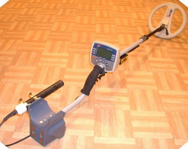

mrand Posted August 6, 2004 Posted August 6, 2004 Do Piotra.Na forum Modyfikacje widziałem elektronikę Expolorera założoną na uchwyt Whites'a. Wygląda nieźle i tworzy strawną całość. Od razu pomyślałem, że to coś dla Ciebie :) PozdrawiamMrand
proscan Posted August 6, 2004 Author Posted August 6, 2004 Czesc,Widziałem jedną taką modyfikację - ktoś sobie robił jaja i przypiął puszkę od starego 6000 do Explorera :-)Ale ponieważ ten wątek jest o bateriach, załączam dwa zdjecia z modyfikacjami (z tego właśnie z forum o ktym pisze Mrand). Czy sensowne czy nie - to już pozostawiam waszej ocenie.Na początek hybryda Minelab i CSCOPE (??).proscan
proscan Posted August 6, 2004 Author Posted August 6, 2004 a teraz Explorer w wersji podwodnej z wysięgnikiem Tesoro i zasobnikiem z Excalibura.:-)))proscan
IRONRAT Posted August 6, 2004 Posted August 6, 2004 Wobec tego oto modyfikacja explorera - poprawa jego odporności mechanicznej - made in USA.Ironrat
