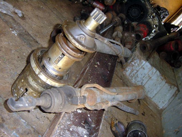

Arado Posted July 29, 2004 Author Posted July 29, 2004 Proszę o pomoc w identyfikacji poniższych części.Po prawej najprawdopodobnie siłownik hydrauliczny od podwozia samolotu.(po-niemiecki) Po lewej wałek najprawdopodobnie przekładnia od silnika (jakiego).Dziekuję z góry za posty !
iglanadon Posted July 29, 2004 Posted July 29, 2004 to takie krótkie pękate to serwomechanizm wciągania podwozia
vfr800 Posted July 29, 2004 Posted July 29, 2004 Stojący w pionie (w stanie b. dob. element ) to może być zarówno część rozrusznika -raczej!! jak i element zastępujący półoś mostu napędowego . (nie mam innych zdjęć i proporcji .- ilość zębów na wałku zdawczym sugeruje rozrusznik ) , ale mogę się mylić! (nie mam odnośnika )!!
Tankist Posted August 1, 2004 Posted August 1, 2004 Mechanizm stojacy pionowo to wnętrze rozrusznika bezwładnościowego z zębnikiem do Maybacha czołgowego-12 cylindrowego.Brak obudowy.
