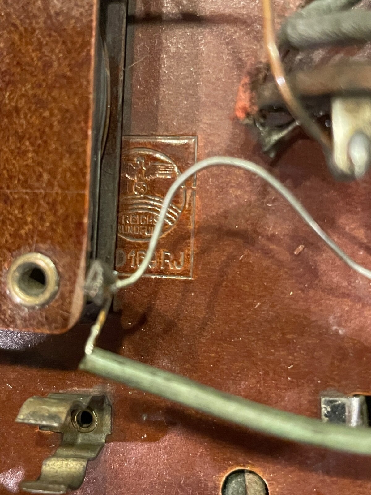

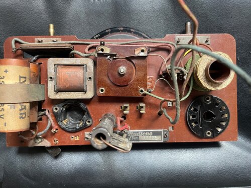

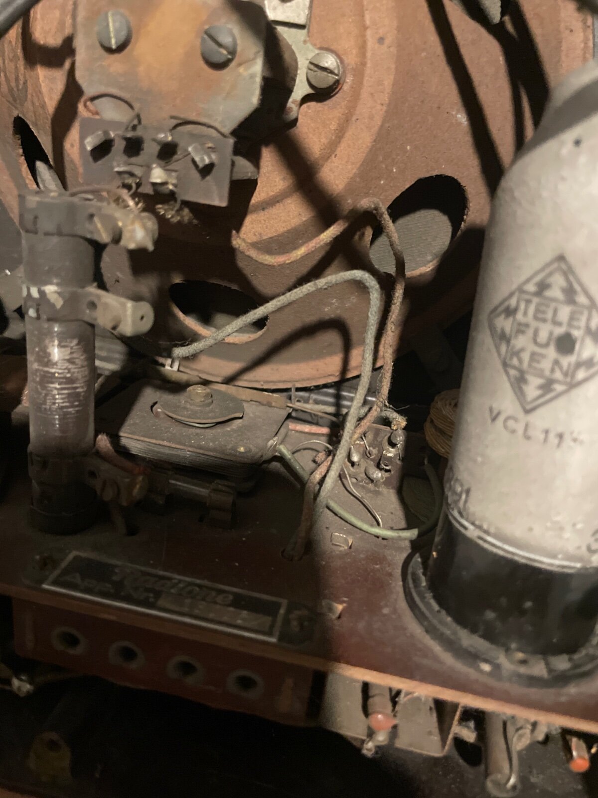

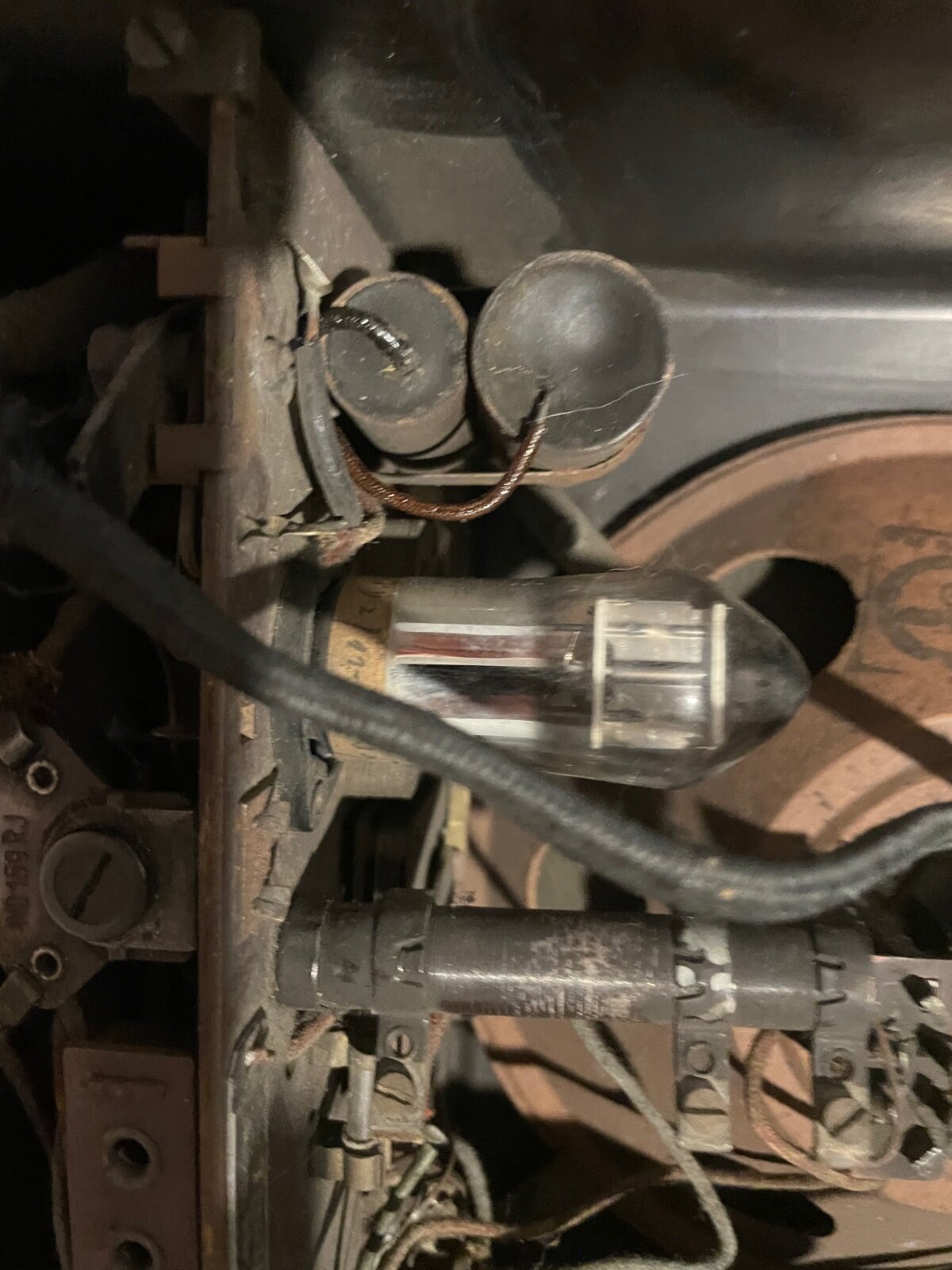

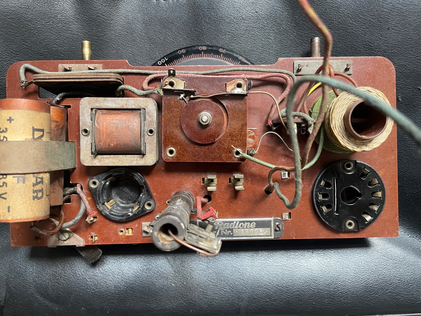

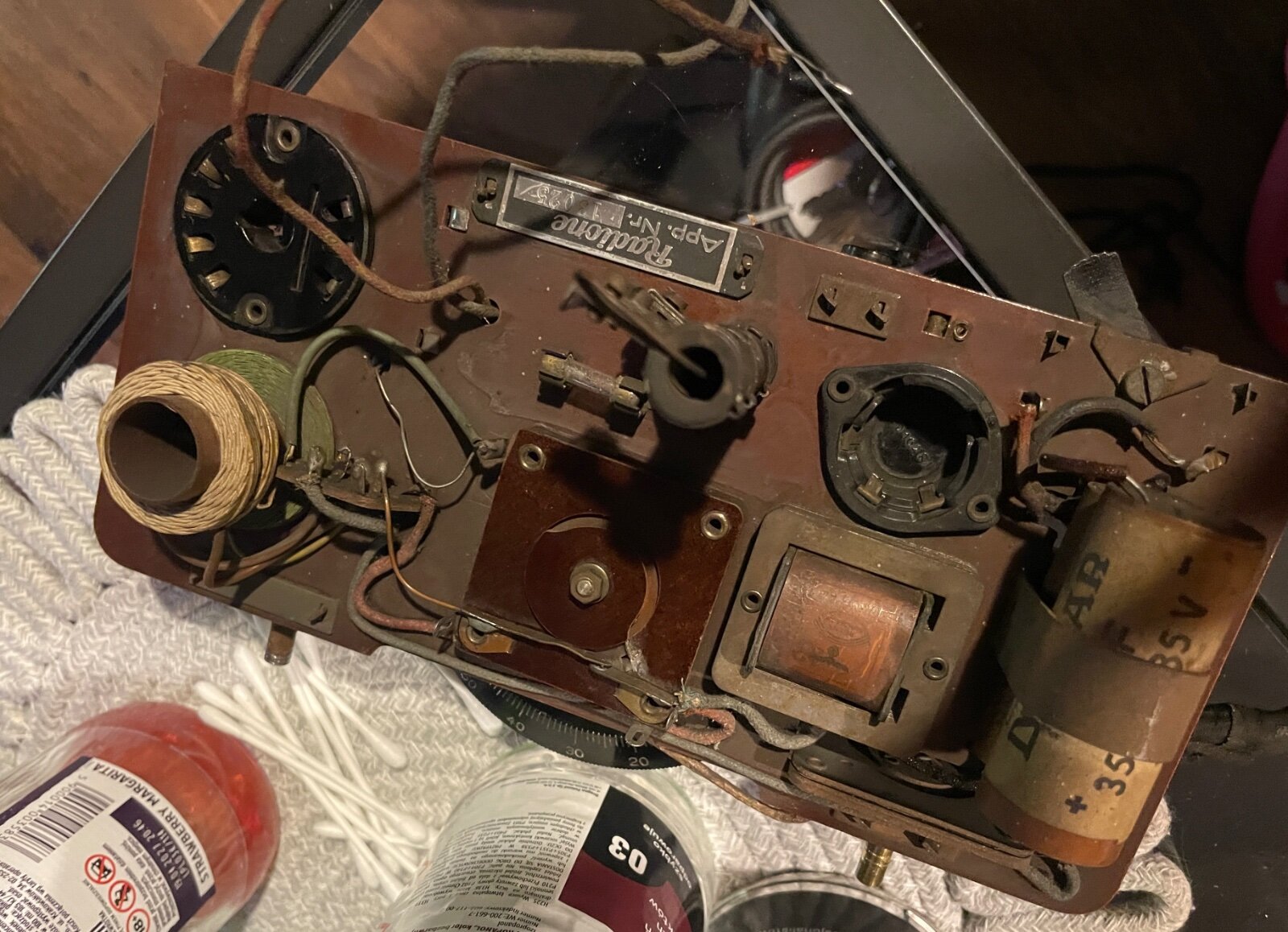

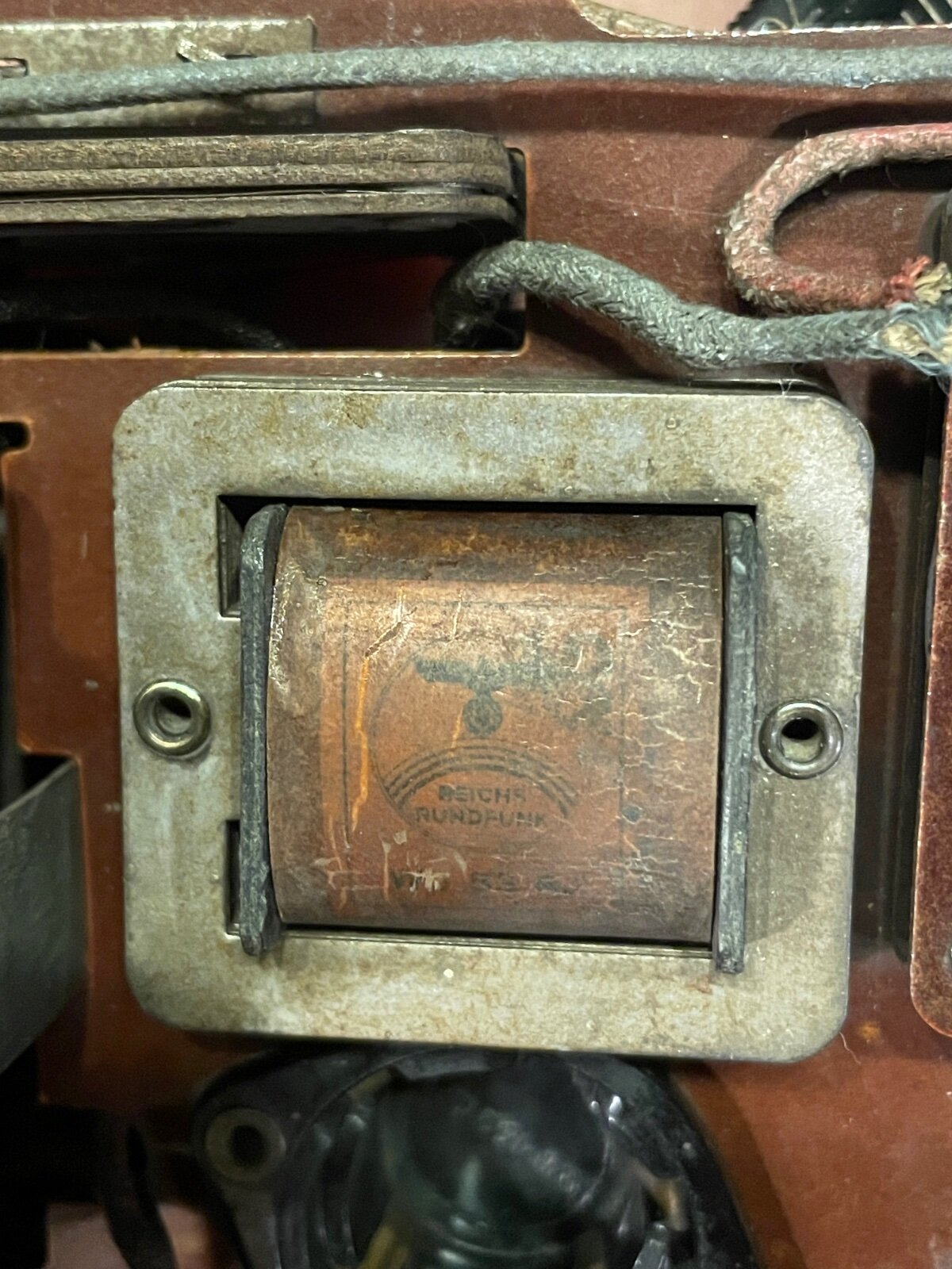

Czyszczenie zaczynam od wyciągnięcia chassis i weryfikacji kompletności. W zasadzie brak ubytków no i lampy sprawne :) wstępnie oczyszczam wszystko na zmianę benzyną ekstrakcyjną oraz izopropanolem (w zależności od materiału) wrzucam kilka fotek przed i po wstępnym czyszczeniu elementów elektrycznych (zaczęły wychodzić świetne oznaczenia komponentów) W kwestii pomiarów elektryki - wszystkie kondensatory papierowe zostaną wylutowane i sprawdzone. Na chybił trafił, będę też sprawdzał kondensatory ceramiczne, ale tutaj raczej nie powinno być problemów. W międzyczasie planuję zdjąć warstwę brudu z bakelitowej obudowy zarówno z wnętrza jak i na zewnętrznej stronie. Również uzupełnię o zdjęcia. -
Cześć wszystkim, w ostatnim czasie wpadło w moje ręce radio Kleinempfänger DKE38 czyli słynna „szczekaczka Goebbelsa” w bardzo fajnym stanie. Moja wersja to wytwórnia Radione - stosunkowo rzadka, ponieważ nie wyprodukowali ich zbyt wiele. Numer seryjny to okolice 13000, natomiast łącznie szacuje się, że wyprodukowano około 15-17 milionów sztuk (łącznie z Ve 301) wielu producentów. Mój odbiornik jest nowszym wypustem - stąd też posiada jedną lampę (podwójną [triodę - tetrodę]) VCL11 i lampę prostowniczą (diodę VY2). Docelowo planuję jego uruchomienie. Najpierw dokładne czyszczenie, weryfikacja komponentów a finalnie wymiana kondensatorów papierowych na foliowe (będą umieszczone we wnętrzu starych kondensatorów, żeby zachować jak najbardziej oryginalne aspekty wizualne), ewentualna wymiana pozostałych uszkodzonych elementów i próby. W wątku będę dzielił się postępem prac. Pierwsze pytanie, może macie pomysł na wymianę kabla zasilającego? Niestety czas spowodował, że izolacja kruszy się w rękach… wtyczkę zreanimuje, ale jego niestety nie. Zakładam, że jestem w stanie wykorzystać również starą osłonę kablową. Może też znacie producenta, który produkuje wiązki na wzór tych z epoki?
