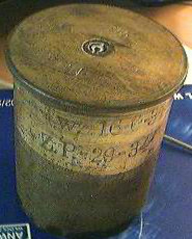

witam
jest to łuska od hałbicy 200mm wz.14-19P sygnowana polskim orłem tyle udało mi się ustalić ,natomiast nie mogę ustalić co oznaczają 3P 33N wybite na obok orła i na kołnierzu 13/16 wz.16-6-31Zg poniżej ZP29-34 Łuska była niewystrzelona w takiej sytuacji czy zapalnik jest bezpieczny ZP5 34 zamieszczam kilka fotek znaleziska
prosze o pomoc

Spłonka wygląda na zbitą.Skąd przypuszczenie ,że nie była wystrzelona.Poza tym o jakim zapalniku mowa?Nie była to amunicja typu scalonego a w łusce jest spłonka .Jeśli chodzi o proch czarny to składniki były tak drobno mielone,że gołym okiem ich nie rozróżnisz.
pozdr efes

witam
na dnie łuski: 3 P 33 N to:
trzecia (3) partia (P) z 1933 roku, producent mosiądzu Norblin Sp. Akc.
orzełek oznacza producenta łuski - Państwowa Fabryka Amunicji Nr 1. Skarżysko
na tułowiu dane dtyczące ładunku prochowego (najprawdopodobniej):
1 wiersz - rodzaj prochu (13/16) i wzór (rok opracowania) - 1916, szósta (6) partia z 1931 roku, produkcji Fabryki Prochów i Materiałów Kruszących Zagożdżon (Zg lub Z)
2 wiersz - zakład dokonujący elaboracji (ZP -?, nie znam), 29 partia z 1934 roku
pozdrawiam - jerzyk
To, że proch był koloru czarnego, nie oznacza, iż jest to proch czarny:)
Proch bezdymny był bowiem grafitowany, stąd jego czarny (gdy jest lekko wilgotny) kolor.
no tak ale w srodku były woreczki z prochem ,jeden sie rozdarł i wysypały się dośc duże kwadraciki prochu ok.05 x 0,5 cm dlatego przypuszczenie ,że nie były użyte
