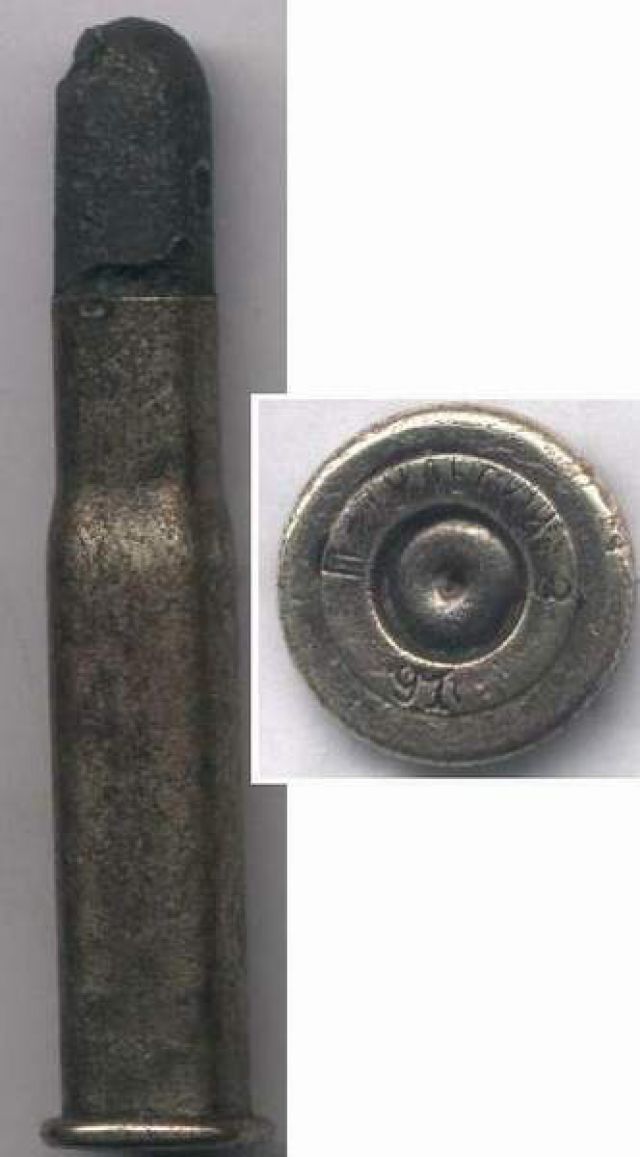

turtur Napisano 7 Czerwiec 2004 Autor Napisano 7 Czerwiec 2004 Prosze o pomoc w identyfikacji luseczkina 12 ma rosyjskie Łna 6 ma wybite 7 9na 9 ma IIna 3 ma literke BPozdrawiam
Boruta Napisano 7 Czerwiec 2004 Napisano 7 Czerwiec 2004 Na 6" chyba coś źle odczytałeś, bo tam jest rok produkcji, a nie może być 1879.Pozdro
bjar_1 Napisano 7 Czerwiec 2004 Napisano 7 Czerwiec 2004 Coś w tym stylu? To jest rosyjski Mosin 7,62 x 54R
turtur Napisano 7 Czerwiec 2004 Autor Napisano 7 Czerwiec 2004 ma wystającą kryzę. Góre ma całkowicie zgniecioną. Łuska ma długość okoł 4.5 cm.
turtur Napisano 7 Czerwiec 2004 Autor Napisano 7 Czerwiec 2004 coś takiego... Bjar, a moze wiesz co znacza te oznaczenia, lub moze znasz stronke z oznaczeniami lusek?

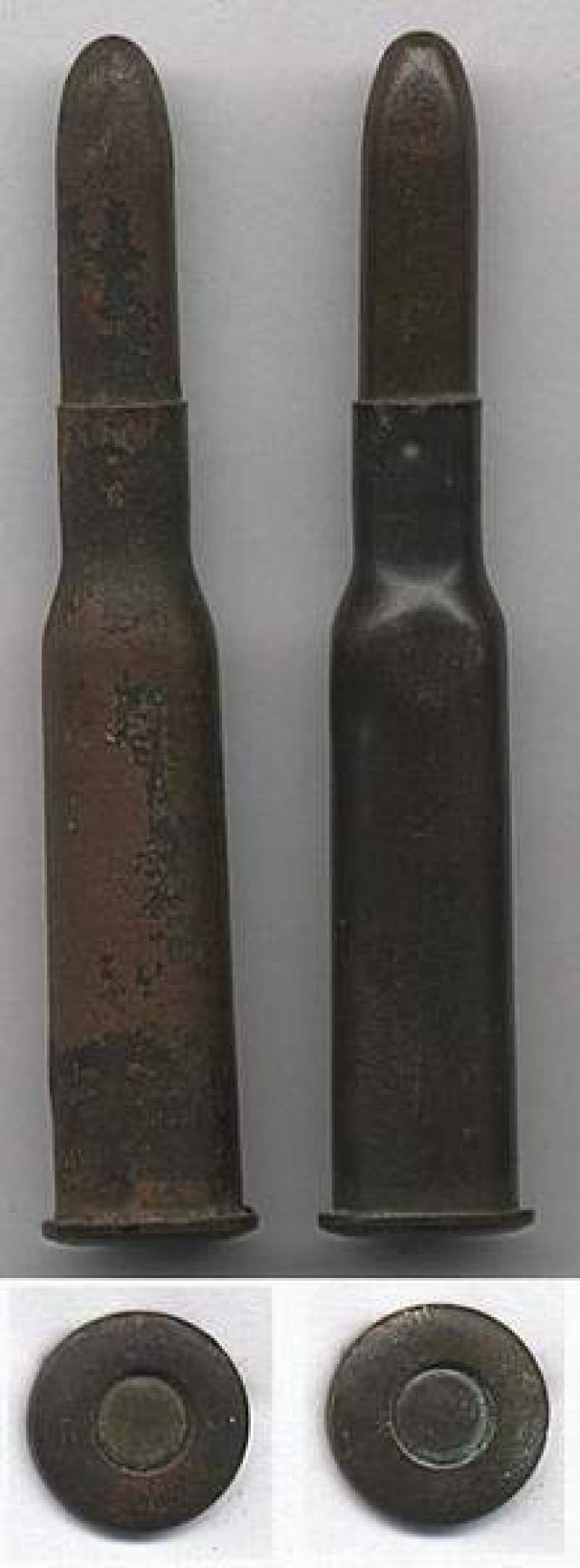

bjar_1 Napisano 7 Czerwiec 2004 Napisano 7 Czerwiec 2004 To może to łuska od 10,67 mm karabinu Berdan"? Czy denko łuski jest płaskie ,czy ma taki występ - pierścień" jak na tej fotce?Zdjęcie z allegro.pl.pzdrbjar_1
bjar_1 Napisano 7 Czerwiec 2004 Napisano 7 Czerwiec 2004 To rosyjskie Ł" oznacza fabrykę Ługańskij Patronnyj Zawod" w Ługańsku.
turtur Napisano 7 Czerwiec 2004 Autor Napisano 7 Czerwiec 2004 Bjar ta druga fotka jest niemalze identyczna z moja luska.Tylko oznaczenia inne, ale wyglad ten sam.. Jestes boski!
bjar_1 Napisano 7 Czerwiec 2004 Napisano 7 Czerwiec 2004 Czyli to łuska od Berdana" z 1879 roku ,wyprodukowana w Ługańsku :)A z tym boskim bjarem to nie przesadzaj! :)pzdrbjar_1
turtur Napisano 7 Czerwiec 2004 Autor Napisano 7 Czerwiec 2004 nie przesadzam, nie przesadzam... Powiedz mi, a moze wiesz gdzie znajde jakies info na temat tego typu broni (jak juz drazyc temat to na calego), wyglad,itp...Pozdrawiam
bjar_1 Napisano 7 Czerwiec 2004 Napisano 7 Czerwiec 2004 http://www.militaryrifles.com/Russia/RBerdan2.htm - na przykład masz tutaj! Wpisz erdan" , erdan rifle" w www.google.pl i jazda!bjar_1
mietek Napisano 7 Czerwiec 2004 Napisano 7 Czerwiec 2004 2 wojna to raczej nie, 1 już był to okres schyłkowy dla Berdana. Jako ciekawostka, przejęty przez Finów po 1 wojnie z magazynów ex-carskich, w czasie 2 wojny w rezerwie aż do lat... 50'tych!!!! Prawdopodobnie ktoś zapomnieł o nich w magazynach :)
