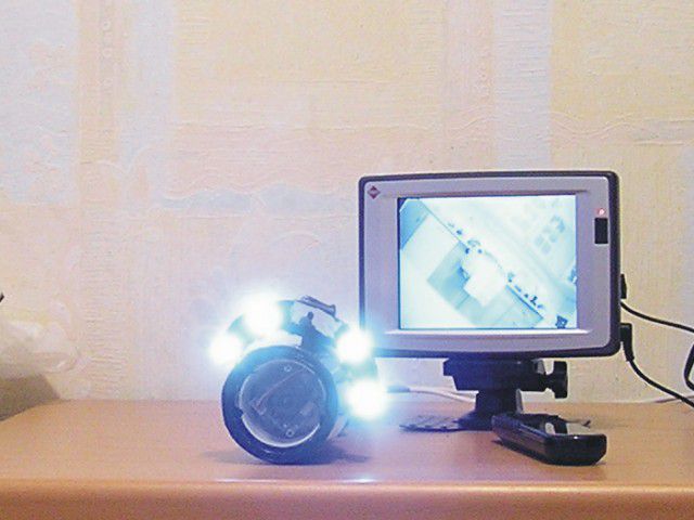

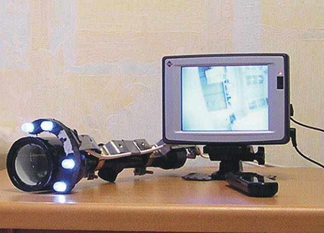

wiciu_r Napisano 24 Maj 2004 Autor Napisano 24 Maj 2004 Moja samoróbka za 700 zł. Kabel na razie 15 m ale wszystko niby działa do 50 m. Jak pogoda dopisze to jutro pierwsza studnia.
Gambit Napisano 24 Maj 2004 Napisano 24 Maj 2004 Jeśli mógłbyś dać namiary na to skąd wziąć projekt czy schemat to byłoby super - sam mam parę studni do sprawdzenia. Jeśli jest to sprzęt autorski - to co innego. Tak czy siak daj znać proszę na maila. Pozdrawiam i życzę powodzenia.
wiciu_r Napisano 24 Maj 2004 Autor Napisano 24 Maj 2004 Wszystkie flaki kupiłem na Allegro, wejścia są standardowe. Monitor 5,6 cala kolor ale kamera jest czarno biała, kabel wizyjny normalny, obudowa ze starej lunety myśliwskiej uszczelniona masą kauczukową do klejenia szyb samochodowych, podświetlenie na diodach od tuningu aut a wszystko na 12 volt. Wyjście 12V na zapalniczkę samochodową lub żabki do akumulatora.Jak znajdę czas to sprawdzę pewną wypukłość dna wew jeziorze pod Międzychodem. :) :)

wiciu_r Napisano 25 Maj 2004 Autor Napisano 25 Maj 2004 Witam !Pojechałem do najbardziej interesującej mnie studni. Autem dotarłem na 7 metrów (kabel zasilania od zapalniczki mam 10 metrów a pobór sprzętu to 1,2 A więc starcza bez problemu). Zacząłem wyciągać te moje farfocle i rozkładać koło studni (zburzony przez sowieckie czołgi folwark we wsi Czyściec koło Lipnicy 40 km od Poznania). Obok polna droga, jedzie traktor, ja sobie fajkuję i macham lunetą owiniętą kablami, widzę że dziadkowi w kabinie na ten widok prostuje się antenka w berecie i żuchwa wyjeżdża jak alienowi, widać myślał że ja tę studnię będę wysadzał w powietrze. No nic, pojechał a ja już leżę nad otworem i pomału opuszczam ustrojstwo ku odległemu o jakieś 4 m lustru wody. Jak na razie gites,gapię się w monitor. Kamera dotyka wody i ciemno nagle, ale to normalne jak głęboko. Popuszczam wolno dalej i po chwili mnie z kolei żuchwa wyjeżdża na pierś. Pojawiło się kiwające na boki światełko jakby w tunelu, czyżby k... obcy tam byli no bo co innego. Popuszczam wolno dalej żeby się przyjrzeć i nagle rozmywa się i niknie. Zgłupiałem. Podnoszę znowu - jest. Oderwałem wzrok od monitora i lampię się w studnię - 4 metry pode mną świecą mi w oczy 4 diody podświetlające. Uff jestem w domu. Dodatnia wyporność kamery trzymała ją na powierzchni a ciężar opuszczanych kabli ją obrócił o 180 stopni.Na górę i minutę później wraca do otworu obciążona kawałkiem cegły przywiązanym moim adidasowym sznurowadłem. Idzie super. Liczę głębokość, jeden, dwa, trzy (kto to k... kopał w wodzie), pięć, sześć i na siódmym metrze w końcu dno. Pięknie wszystko widać chyba zamulone gruzy z rozjechanej sowieckim czołgiem cembrowiny i......nic więcej. Chciałem zrobić fotkę ale walcząc z aparatem szturchnąłem kamerą dno i podniosła się chmura mułu więc klapa z dowodu.Pierwszy wyjazd może mało udany ale sprzęt wytrzymał 7m głębokości i przyniósł nowe doświadczenia. Trzeba dopracować obudowę (w weekend będzie nowa) i zabrać kumpla bo trzymanie kabli w zębach, śledzenie monitora i jeszcze aparat foto to dla jednego trochę za dużo, ale frajda niesamowita.Jak ochłonę finansowo to trzeba kupić akumulator od kaszlaka, ponton mam i zwiedzić poznańską Rusałkę, kumpel twierdzi że dziadek mu coś wspominał o jakimś U-boocie.PozdrawiamP.S. Bez reklamy ale na maila mogę podać namiar na gościa mającego takie podzespoły na zbyciu.
