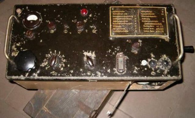

saper gda Napisano 17 Maj 2004 Autor Napisano 17 Maj 2004 Posiadam cudo techniki niemieckiej tylko nie wiem co to i do czego służyło . Na pewno jest to część jakiejś radiostacji ale poszukuje dokładniejszych informacji . Zainteresowanych proszę o kontakt . A oto widoczek z góry .

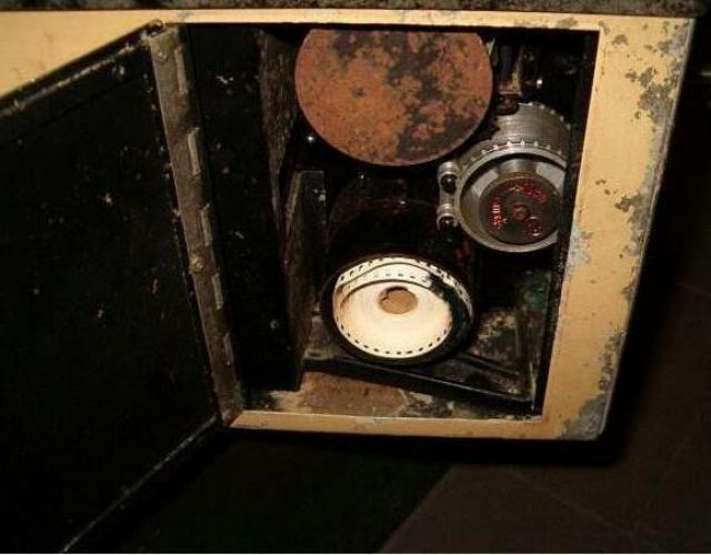

saper gda Napisano 17 Maj 2004 Autor Napisano 17 Maj 2004 jakiś dziwny film papierowy a z prawej strony jest korba która wpędza wszystko w ruch.

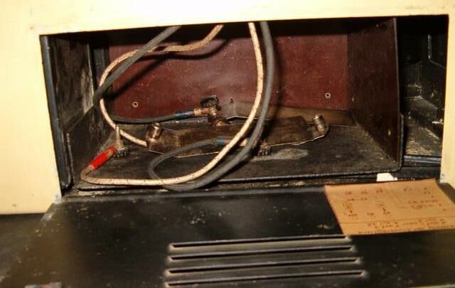

saper gda Napisano 17 Maj 2004 Autor Napisano 17 Maj 2004 miejsce na baterie albo akumulator , u dołu widać schemat podłonczenia .

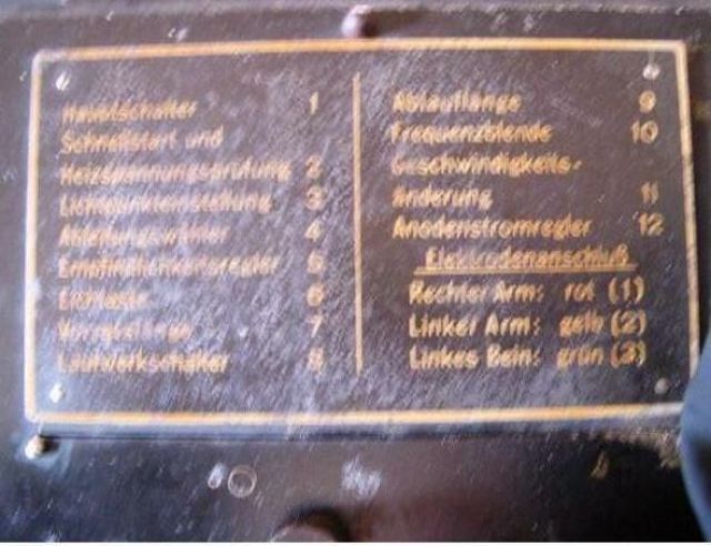

saper gda Napisano 17 Maj 2004 Autor Napisano 17 Maj 2004 tabliczka ale zdjęcie w bardzo słabej kopi .Nie jest to wykop więc chyba dobry fant .
Grzesio Napisano 17 Maj 2004 Napisano 17 Maj 2004 Sądząc z tabliczki, choć niewiele da się na onej fotce odcyfrować, to raczej EKG.PzdrGrzesiu
Hiup Napisano 27 Maj 2004 Napisano 27 Maj 2004 Nie masz lepszych zdjec?Bo z tego co widze na tabliczce sa tam parametry jak pomiar pradu anodowego etc. Podejrzewam ze jest to jakis nadajnik (moze lotniczy?)
Grzesio Napisano 27 Maj 2004 Napisano 27 Maj 2004 Oj koledzy, koledzy...Na tabliczce mamy m.in.:Geschwindigkeits-Anderung = zmiana prędkościAnodenstromregler = regulator prądu anodowegoElektrodenanschluss = podłączanie elektrod:Rechrer Arm: rot = prawa ręka: czerwonaLinker Arm: gelb = lewa ręka: żółtaLinkes Bein: gruen = lewa noga: zielonaA w środku mamy szpule z taśmą perforowaną, obstaję przy EKG lub coś koło tego.PzdrGrzesiu
