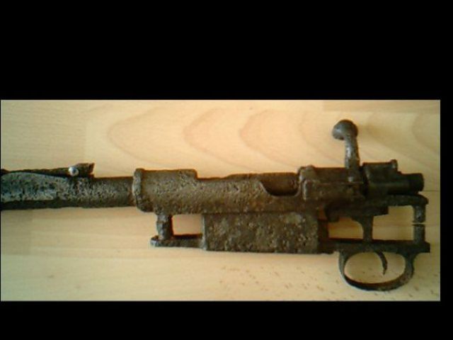

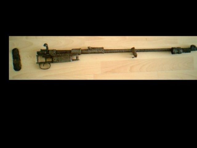

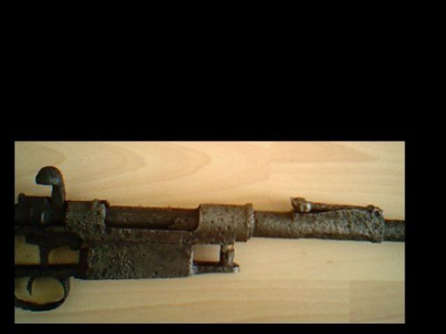

Frozzer Napisano 4 Maj 2004 Autor Napisano 4 Maj 2004 z bic sa widoczne na komorzelewe skrzydlo orlaPWAR...AWA1926na lufie i komorze z boku numer broni 29235na zamku numer broni 9235 ponadto na komorze z boku K 98co ciekawe, zachowala sie sprawna sprezyna podajnika wraz z podajnikiem
Frozzer Napisano 4 Maj 2004 Autor Napisano 4 Maj 2004 zdjecia niestety pozostawiaja wiele do zyczenia, gdyz robilem komorka :(((
bjar_1 Napisano 4 Maj 2004 Napisano 4 Maj 2004 Czyli masz karabinek wz.98. Fajny! No i zamek ze ściętą gałką. bjar_1

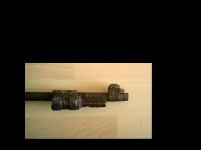

Glassmine Napisano 4 Maj 2004 Napisano 4 Maj 2004 Co sie tyczy demontazu przedniego baczka to musisz go najpierw porzadnie nagrzac nad gazem potem schlodzic w zimnej wodzie (na skutek naprezen materialu powinno sie troche poluzowac) Baczek w tej wersji jest jak zawias z jednej strony jest os a z drugiej dluga sruba, ktora gwint ma tylko przy glowce - pare zwojow.Obsady bagnetu nie da sie wyjac bez otworzenia baczkaGlassminePS. Brakuje Ci w nim koźlika (był obsadzony w drewnie za przednim bączkiem)
Frozzer Napisano 4 Maj 2004 Autor Napisano 4 Maj 2004 dzieki glass, kozlik niestety zostal w ziemi, w chacie dopiero sie zorientowalem :)))tak samo nie mam klamerki do paska na stope kolby
