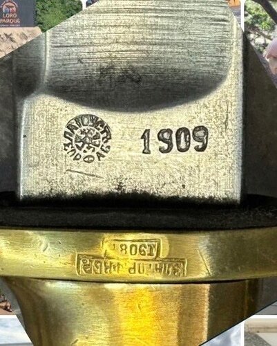

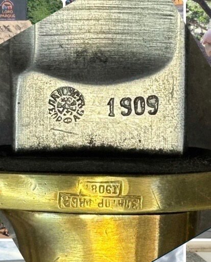

Witam wszystkich. Mam wielką prośbę. Proszę o opinię i identyfikację szabli ze zdjęć. Szczególnie sprawa dotyczy sygnatur na szabli. Pochwa z kolei nie nosi charakterystycznych bić "A", tylko "B" w owalu. Te sygnatury pojawiają się na każdym mosiężnym elemencie pochwy. Dodam, że szabla ma wymiary: długość całkowita w pochwie: 102,5 cm, długość szabli bez pochwy: 101 cm, długość samej głowni: 86,5 cm, szerokość głowni tuż pod jelcem: ok. 3,3 cm, grubość grzbietu głowni: 6 mm. Za wszelkie opinie oraz okazaną pomoc z góry serdecznie dziękuję!

Zacznijmy od identyfikacji - Шашка солдатская обр. 1881 г. - драгунская  = dragońska szaszka żołnierska wzoru z 1881 roku.
Popularnie nazywana "dragonką" - najliczniej produkowana szaszka w manufakturze Złatoust.
Opinia - handlowy składak (chwała najwyższemu że chociaż - z tego co widać) z oryginalnych elementów.
1 - głownia = manufaktura Złatoust (1815-1970) na płazie nasady nabicia inspektora, pułkownika Б. Алексеевa, produkcja 1909 rok
2 - oprawa = manufaktura Złatoust, produkcja 1908 rok.
Na jelcu nabicia "własnościowe" nie dające się zidentyfikować - w takiej stylistyce i formie nie występujące na oprawach szaszek.
Dodatkowo z nabiciem inspektora - Б. Алексеевa, który odbierał całą ukompletowaną szaszkę - kładąc stempel na płazie głowni.
Tutaj występuje niewielki dysonans - oprawa starsza od głowni.
Z reguły, przy remontach i naprawach szszek (i innej broni siecznej) starsze głownie uzyskiwały nowe oprawy.
3 - pochwa = manufaktura Złatoust - troszkę większy dysonans.
Okucia mosiężne pochwy - sprzed 1891-go roku, posiadają nabicia "B w okręgu".
Właścicielem tego stempla był inspektor - Василенко-Иваницкий, kapitan sztabowy w 1913-tym roku.
Tak "poskładana" broń, wraz z niejasnościami co do oznaczeń, uprawnia do przyjęcia "liftingu" handlowego.

Na prawdę szacunek i wielkie dzięki za tak profesjonalne podejście do tematu, no i przede wszystkim ogromną wiedzę. Cieszę się, że choć składak to jednak oryginał! Co do bić na jelcu znalazłem kilka podobnych Dragonek z galerii Pana Jarosławskiego. Szczególnie ta z pierwszego zdjęcia bardzo podobna do mojej. Jeszcze raz dziękuję i wyrazy szacunku za przeogromną wiedzę.
