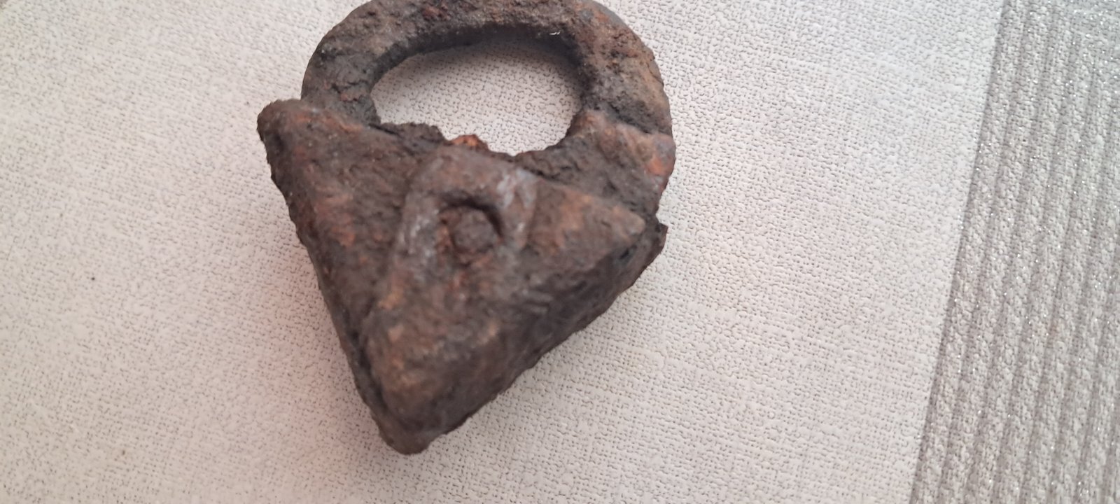

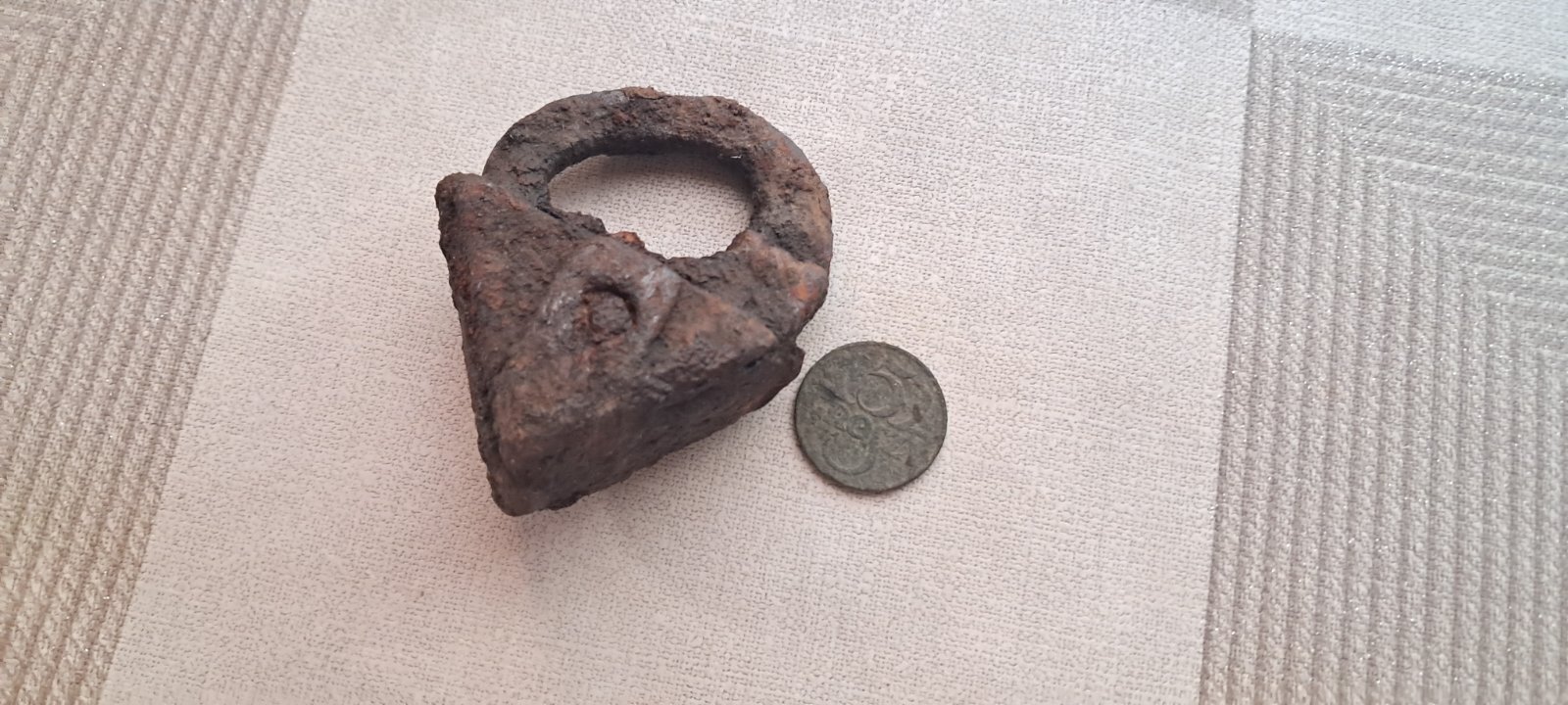

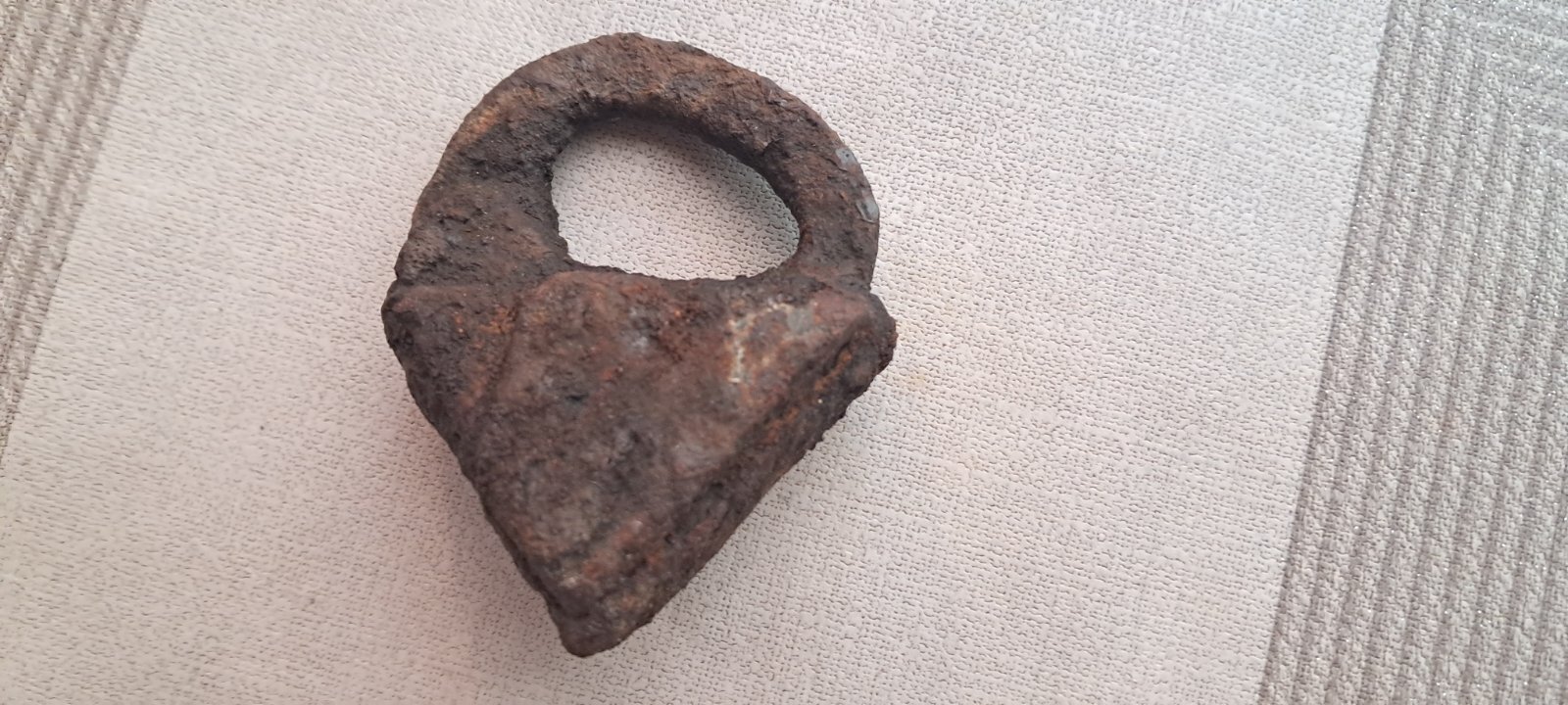

Jeżeli masz wprawę krótka  elektroliza ,płukanie potem czujne doczyszczanie mechaniczne mosiężny skrobak na koniec delikatnie papier ścierny średniej gramatury na wd40 , jeżeli nie masz wprawy zostaw tak jak jest to zacna 16 w. kłódka
Edytowane przez abcd
46 minut temu, dejvid napisał:
a byłby sens do piaskowania oddawać bo kolega mógłby zrobić
 Poczytaj ten watek. Co do piaskowania, nie ryzykował bym.
