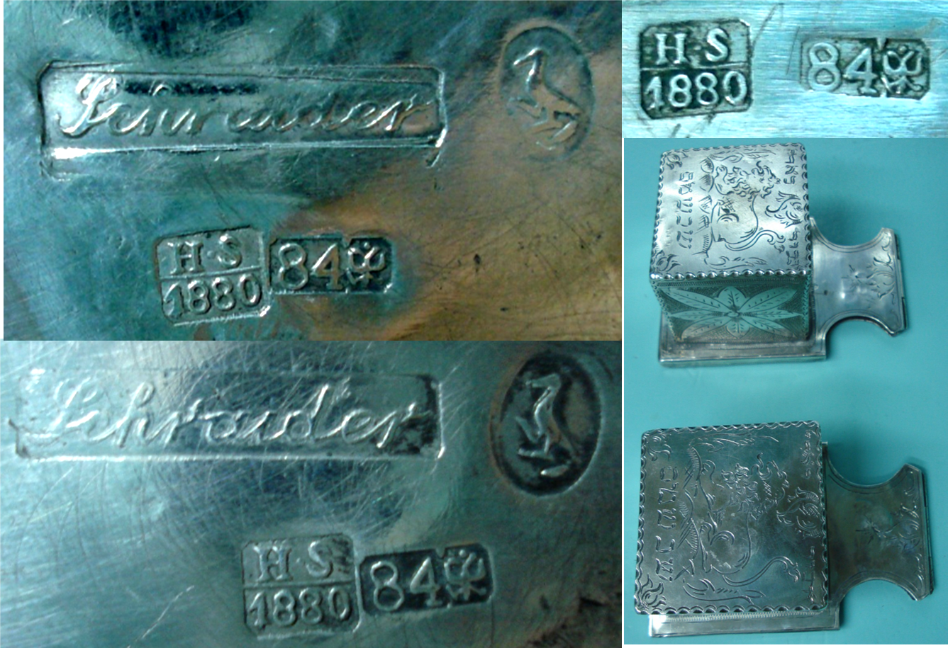

ALEKS1959 Napisano 26 Lipiec 2025 Napisano 26 Lipiec 2025 Witajcie. Warszawa w ramach Imperium Rosyjskiego, 1882, przejrzałem wszystkie katalogi, które mam nie mogę znaleźć warsztatu producenta.

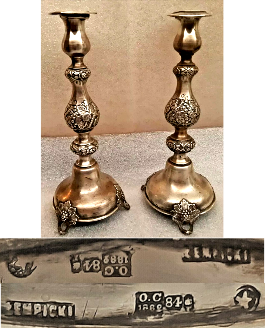

0 Spirit of Warsaw Napisano 26 Lipiec 2025 Napisano 26 Lipiec 2025 Prawdopodobnie robota Teofila Łempickiego, Warszawa. 1
0 ALEKS1959 Napisano 26 Lipiec 2025 Autor Napisano 26 Lipiec 2025 Dziękuję bardzo-Spirit of Warsaw, powiedz mi, czy masz źródło lub link do dokumentu o kreatorze-Teofila Łempickiego?
0 adamus73 Napisano 26 Lipiec 2025 Napisano 26 Lipiec 2025 Teofil Łempicki, złotnik ur. w Pułtusku zm. 18 XI 1883. W 1878r otworzył w Warszawie własny zakład wyrobów srebrnych, na rogu Długiej i Freta. W 1879 miał warsztat na Podwalu 24. Firma wymieniana w latach 1879-1886. 1 1

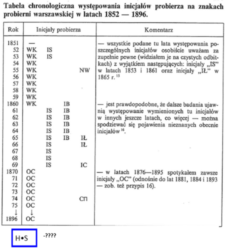

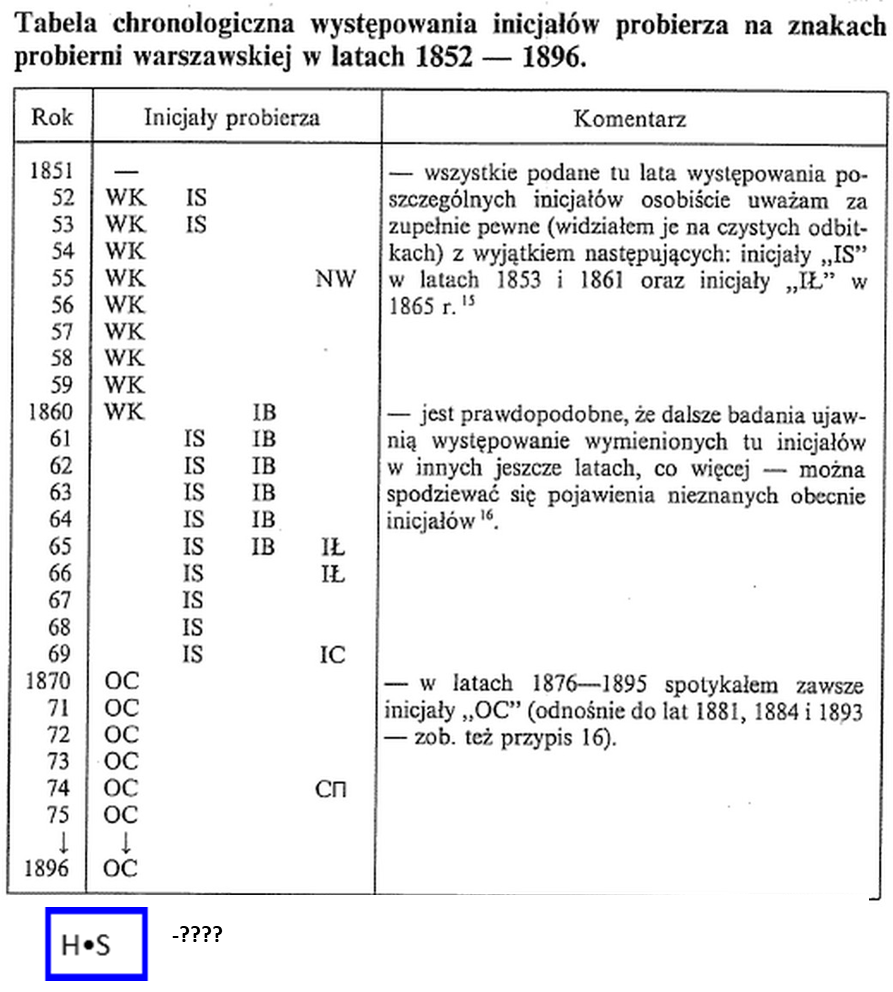

0 ALEKS1959 Napisano 26 Lipiec 2025 Autor Napisano 26 Lipiec 2025 Bardzo dziękuję kolegom za pomoc, pomogłeś mi, a oto kolejne pytanie pierwszy raz widzę probiercę(assayer)-(H•S) kim on jest???
0 adamus73 Napisano 26 Lipiec 2025 Napisano 26 Lipiec 2025 Obawiam się że to fals, błąd w nazwisku złotnika, data roczna i ten probierz... 1
0 ALEKS1959 Napisano 26 Lipiec 2025 Autor Napisano 26 Lipiec 2025 Wygląda na to, że słusznie powiedziałeś, zdarzają się błędy i fałszują. Dziękuję bardzo za pomoc.
