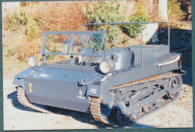

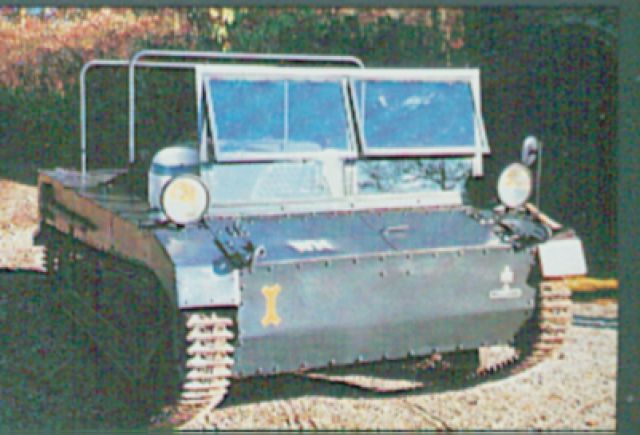

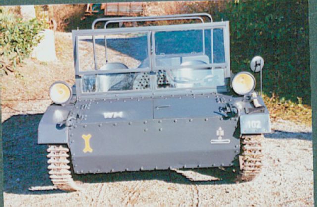

JoncaA Napisano 29 Maj 2004 Napisano 29 Maj 2004 Korespondencja gdzies jest, ale szansa, ze ja znajde marniutka. Bylo tak: pracowalem wowczas dla pisma VeMil i Guy Franc nawiazal ze mna kontakt przez Allana de Frahan, naczelnego VeMil - przyslali 2 zdjecia z roznistymi zapytaniami technicznymi. Jak widzisz, bo to te zdjecia, ktore zalaczm, ciagnik juz byl germanski. Korespondencja sie pociagnela, wysylalem Guyowi rozne rzeczy (prawie bez mojego udzialu de Frahan puscil artykulik o C2P, zmontowany z tego co im dalem), a nawet projektowalem znaczek pamiatkowy dla Victory Memorial Muzeum (i chyba jeszcze dla Samur), ktore to znaczki, tu ciekawostka, wyprodukowane byly nastepnie w Polsce, w podwarszawskim Konstancinie. Ale do rzeczy - korespondencje pewnie znajde kiedys przypadkiem i zobaczymy organoleptycznie jaka jest jakosc mojej pamieci .... (cdn)

jotes Napisano 29 Maj 2004 Napisano 29 Maj 2004 Oczywiście piszcie jak najwięcej na forum, bo zyskuje ono w ten sposób nową jakość :-)))Te dwa zdjęcia są też ciekawe, bo prawdopodobnie przedstawiają ciągnik zaraz po renowacji. Nie miał wtedy jeszcze urwanego haka (lusterko przebolę ;-) ). Ale na późniejszych zdjęciach z Arlon już ma ten feler. Więc podróż przez ocean odbył bez większych strat.Pzdr,jotes

jotes Napisano 29 Maj 2004 Napisano 29 Maj 2004 Dzięki. Z hakiem chodziło mi oczywiście o znak charakterystyczny, który pozwoliłby rozpoznać ten pojazd na archiwalnych zdjęciach. Teraz ten szczegół odpada. Z innych ciekawa jest np. centralna rączka klapy nad przedziałem transmisyjnym. Na zdjęciach archiwalnych są zawsze dwie, u góry i na dole (o ile w ogle je widać). Ciekawe czy to modyfikacja przedwojenna czy późniejsza?A może ktoś widzi jeszcze jakieś inne ciekawe szczegóły?Pzdr,jotes
