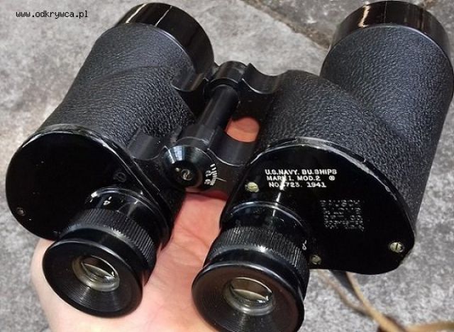

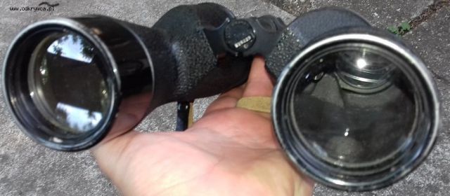

sp4tkl Napisano 26 Grudzień 2018 Autor Napisano 26 Grudzień 2018 Witam szanowne grono.Jak sądzicie ,czy to oryginał? czy te rzeczy też są podrabiane?

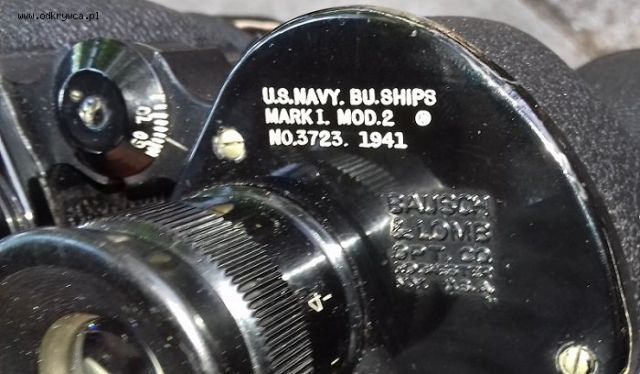

sp4tkl Napisano 26 Grudzień 2018 Autor Napisano 26 Grudzień 2018 Napis wypukły BAUSCH & LOMB OPI.CO. ROCHESTER N.Y. U.S.A.
sp4tkl Napisano 26 Grudzień 2018 Autor Napisano 26 Grudzień 2018 Dodam że lornetka przywieziona przez znajomego z USA.

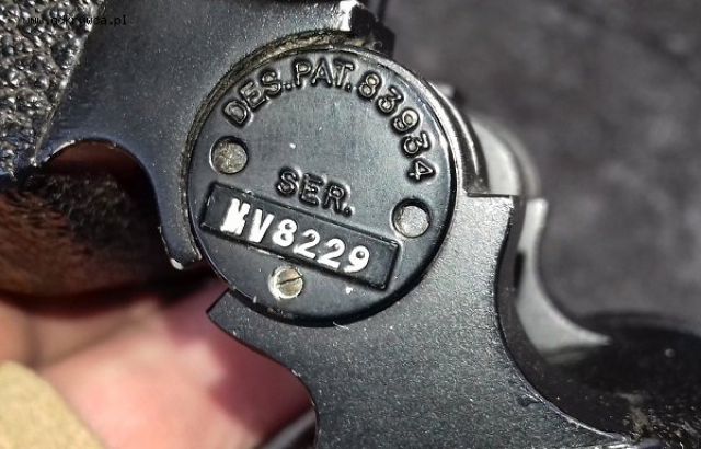

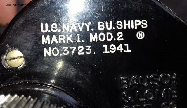

Władecki Napisano 13 Kwiecień 2020 Napisano 13 Kwiecień 2020 Oryginalna, Bausch&Lomb stosował od 1941 roku alfanumeryczne numery seryjne. Jeśli nikt nie grzebał przy numerze seryjnym to w numerze MV8229 pierwsza oznacza rok dla "M" jest to 1943, a druga litera oznacza klasę soczewek "V" klasa soczewek badawczych. Jeśli lornetka ma czystą i nieuszkodzoną optykę zapewne obraz jest bardzo wyraźny i "przyjemny" dla oka. Rok 1941 na górnej pokrywie to prawdopodobnie numer i data kontraktu. Lik do numerów seryjnych tego producenta: http://camera-wiki.org/wiki/Bausch_%26_Lomb_serial_numbers
