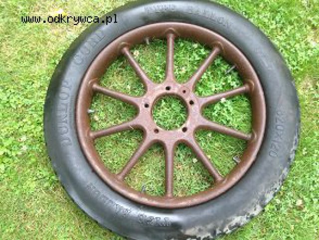

Michal33 Napisano 28 Czerwiec 2018 Autor Napisano 28 Czerwiec 2018 Witam czy ktos jest w stanie rozpoznać z jakiego samochodu a moze powozu lub innego przeznaczenia jest to koło. Posiada oponę dunlop cord type ballon 820x120 o nr 5414DJ
Catadero Napisano 29 Czerwiec 2018 Napisano 29 Czerwiec 2018 Zbyt mało danych, ale opona zapewne fartuchowa, okres przedwojenny.Stosowana w wielu samochodach zarówno osobowych jak i ciężarowych.C.
Michal33 Napisano 29 Czerwiec 2018 Autor Napisano 29 Czerwiec 2018 Przepraszam nie zauważyłem iż nie dodałem zdjęcia.
Catadero Napisano 30 Czerwiec 2018 Napisano 30 Czerwiec 2018 Typ koła stosowany przez wiele wytwórni samochodowych mniej więcej od 1905 roku aż do końca lat dwudziestych (równolegle z kołami, które miały szprychy drewniane lub cienkie szprychy stalowe w dużej ilości. Stosowano także koła mające wygląd zbliżony do współczesnych-z wspawanym środkiem ze stalowej, tłoczonej blachy.Typ koła i ogumienia pokazany przez Ciebie stosowany był w tak długim okresie czasu i w tak wielu markach, że nie jest możliwe określenie z jakiego samochodu pochodzi. Natomiast chyba największym producentem kół samochodowych w latach dwudziestych/trzydziestych była niemiecka firma KRONE-dzisiaj producent maszyn rolniczych.Co wcale nie znaczy, że to koło jest właśnie tej firmy (:-}C.
Catadero Napisano 30 Czerwiec 2018 Napisano 30 Czerwiec 2018 sprostowanie-ta firma to KRONPRINZ. I chyba już nie istnieje.C.
Michal33 Napisano 30 Czerwiec 2018 Autor Napisano 30 Czerwiec 2018 Tak koło jest z tłoczonej stalowej blachy. Wnętrze blachy jedynie w okolicy piasty koła i śrub wypełnione kawałkiem okrągłego drewna. Posiadam 3 takie koła. Dziekuje za informacje
