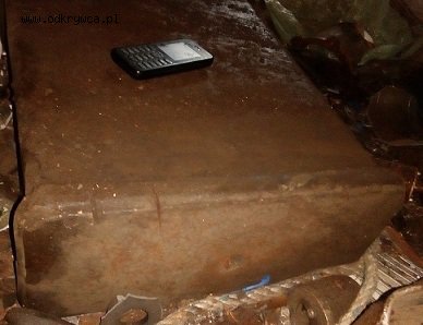

kuba269 Napisano 23 Czerwiec 2018 Autor Napisano 23 Czerwiec 2018 Witam ostatnio zakupiłem od rolnika który używał jej jako mostek przejazdowy taką pokrywę silnika (szkoda by trafiła na złom). Od czego ona może być może pomożecie? Podaje wymiary 118 cm na 172 cm grubość około 3 cm. Waga pewnie z pół tony .

kuba269 Napisano 25 Czerwiec 2018 Autor Napisano 25 Czerwiec 2018 By nie zakładać nowego wątku facet używa tego zza kowadło co to może być?? Ktoś kojarzy?
kuba269 Napisano 25 Czerwiec 2018 Autor Napisano 25 Czerwiec 2018 Wymiarów niestety brak ale tel mniej więcej obrazuje wielkość przedmiotu waga pewnie jakieś 200 kg tak mniej więcej nie ważone ktoś komuś przychodzi coś do głowy?

yoony Napisano 25 Czerwiec 2018 Napisano 25 Czerwiec 2018 Kw wszystkich serii zbudowano jakieś 3500 SU 700 sztukNadbudowy są różne dla SU i ISU Części Kw jak i SU są rzadkością niema praktycznie możliwościby je poskładać z puzzli.Szkoda że nie zrobiłeś foto pamiętasz może gdzie były zawiasy na krótszej czy dłuższej krawędzi?ostatniego elementu nie rozpoznaje może jakiś element działa ?
kuba269 Napisano 23 Czerwiec 2018 Autor Napisano 23 Czerwiec 2018 Witam dzięki kolego za podpowiedz rzeczywiście to będzie to. Ale jakim cudem znalazła się w moich stronach ? U mnie nie walczyły czołgi KW czy takie płyty były stosowane tylko w czołgach KW??
kuba269 Napisano 25 Czerwiec 2018 Autor Napisano 25 Czerwiec 2018 Witaj yoony dzięki za pomocCo do tej drugiej pokrywy na pewno IS niby podobna do kw ale większa i bardziej ,, płaska,, na pewno nic związane z podwoziem Kw.Co do tej rzadkości sam widzisz co nie raz coś ujrzy światło dzienne. Szkoda że tak mało w całości jest zachowanych Su 152 lub całych KW. Ta pokrywa mogłaby posłużyć do rekonstrukcji nie mam nic na przeciwko tylko co z 1 pokrywy ....
