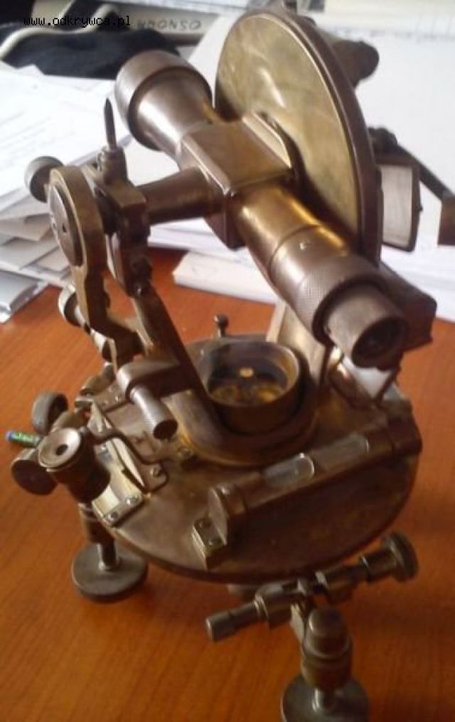

Mam mosiężny instrument geodezyjny.
Chciałbym go trochę odczyścić... no właśnie i tutaj mam problem z tym trochę.
Jest pokryty zaczątkami patyny i to jest ładne, ale chciałbym się pozbyć tego całkiem zielonego nalotu. Jeśli go wyczyszczę za bardzo" to będzie wyglądał jak tandeta, albo co gorsza jak replika.
Czym to można podczyścić? tam jest sporo zakamarków i cienkich blaszek i drucików, ale całego instrumentu nie mogę np. zanurzyć w płynie.

Nic z tym nie rób. Jak już bardzo Cię korci to wysmaruj oliwą i wytrzyj delikatnie bawełnianą szmatką pozostawiając bardzo cienką warstwę. Zielony grynszpan mógł powstać od złego przechowywania np.: w miejscu wilgotnym. Ogólnie odradzam jakichkolwiek ingerencji mechanicznych i chemicznych.
