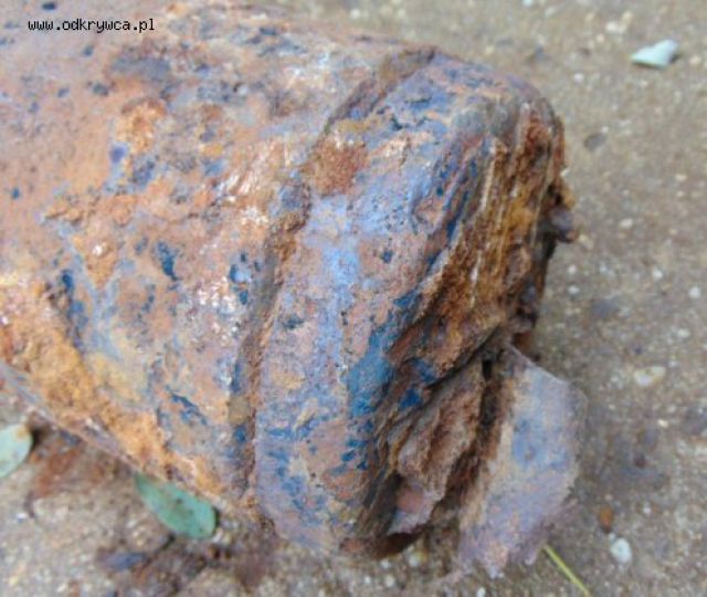

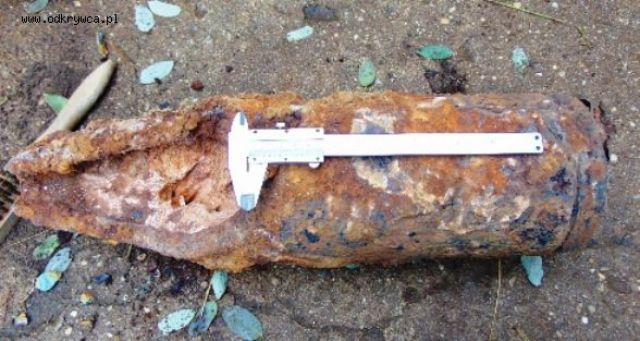

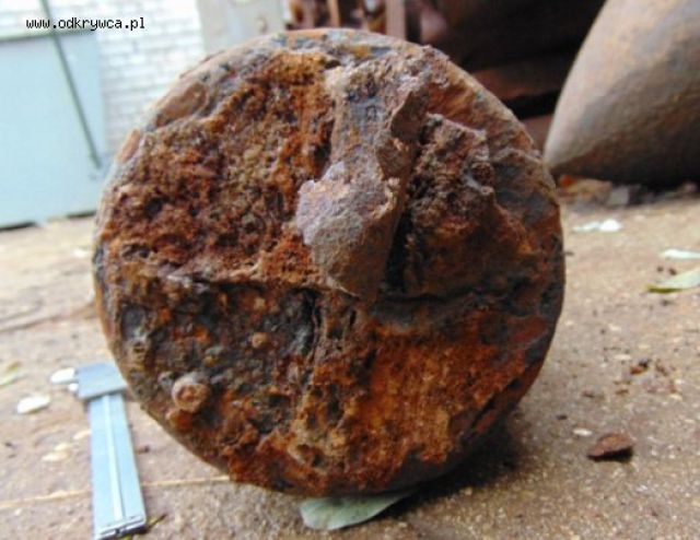

nurek79 Napisano 20 Listopad 2017 Autor Napisano 20 Listopad 2017 Witam ! Chciałbym prosić o pomoc w identyfikacji prawdopodobnie bomby lotniczej. Nadmieniam że przedmiot jest jest zabezpieczony w MCPPA. Przedmiot przypomina standardowy pocisk artyleryjski z tym że brak pierścienia uszczelniającego.

nurek79 Napisano 20 Listopad 2017 Autor Napisano 20 Listopad 2017 Zamiast pierścienia jest nakładka z resztkami stabilizatorów. Najważniejsze średnica ok 147 - 149 mm, długość ok 500 mm

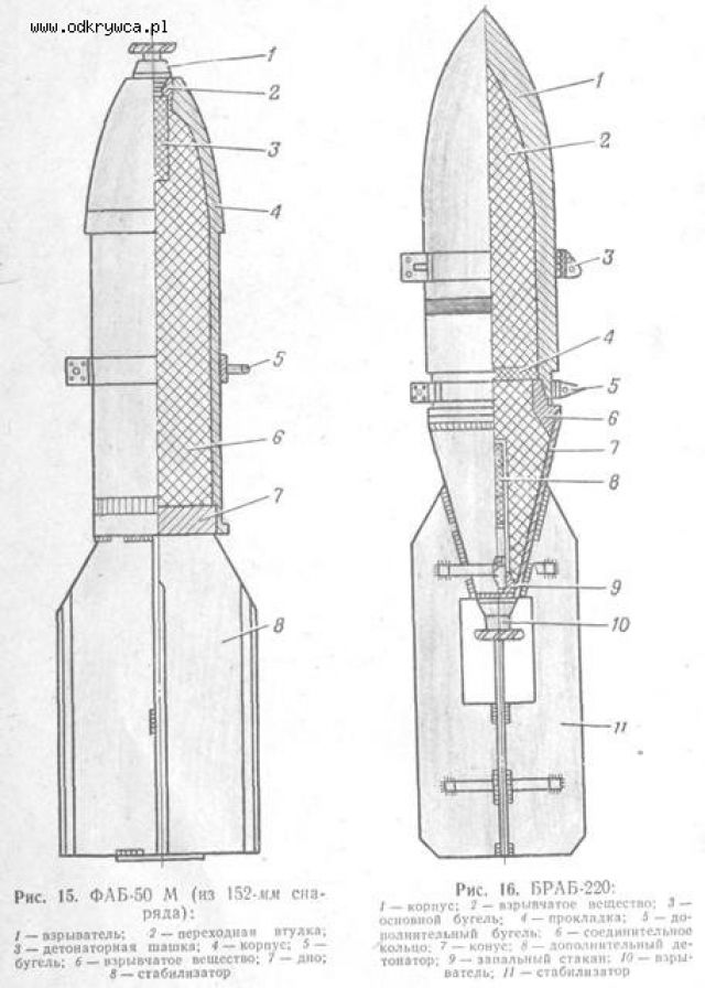

nurek79 Napisano 24 Listopad 2017 Autor Napisano 24 Listopad 2017 Grzesio (1724 / 25) 2017-11-24 10:40:13 Jak byś mógł dorzucić jakieś zdjęcie albo stronę z jakiej korzystasz bym był bardzo zobowiązany.

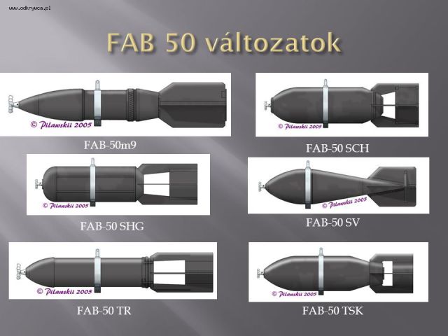

Grzesio Napisano 24 Listopad 2017 Napisano 24 Listopad 2017 FAB-50m9 miała, lekko licząc, trzy wersje. Dwie z pocisków 152-155 mm, rysunku 3-01021a (to ta na kolorowym schemacie) i 3-01245 (ta czarno-biała) oraz 3-01248 z półproduktu pocisku.Aczkolwiek przedziwna jest średnica Twojej bomby - te FAB-50m9 z pocisków miały w naturalny sposób kaliber 152-155 mm, z półproduktów - 160-163 mm. Kształtem natomiast bardzo przypomina AO-25-35m13, ale te z kolei miały średnicę 132-142 mm, zależnie z jakiej głowicy były robione (M-13 czy ROFS-140). O ile oczywiście FAB-50m9 też nie występowały w bardzo różnych kształtach.Niestety, jakiekolwiek bardziej dogłębne informacje na temat radzieckich bomb są, póki co, raczej w internecie niedostępne. :-(
Grzesio Napisano 21 Listopad 2017 Napisano 21 Listopad 2017 Najbardziej to chyba podobne do bomby odłamkowej AO-25-35m13 z głowicy pocisku rakietowego ROFS-140. Tyle, że ona miała 142 mm średnicy.Ewentualnie burząca FAB-50m9 z półproduktu pocisku artyleryjskiego.

nurek79 Napisano 22 Listopad 2017 Autor Napisano 22 Listopad 2017 Dzięki wszystkim za zainteresowanie. Też udało mi się troche ustalić, że wadliwe odlewy pocisków szły na bomby lotnicze. Totalny bałagan był z oznaczaniem ich. Najprawdopodobniej jest to ФАБ-50М (із 152-мм снаряду)
Grzesio Napisano 24 Listopad 2017 Napisano 24 Listopad 2017 Bałagan, jak bałagan. :-)Wersji FAB-50M jednak nie było, natomiast z półproduktu pocisku wykonywana była jedna z trzech bodaj odmian bomby FAB-50m9 - i Twoja znajdka jak najbardziej tu pasuje, choćby sposobem mocowania usterzenia do blaszanej nakładki.
