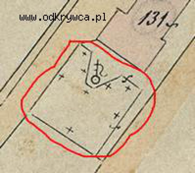

Bardzo prosze o podpowiedz..Zaznaczony teren jest na niemieckiej mapie katastralnej z XIX w..Obok dworca PKP jest znak pompy a wokól krzyzyki..Nie ma wyraznych zapisow ze był tam cmentarz, zaledwie kilka opowiesci..Czy moze byc inna interpretacja tych krzyzyków ?

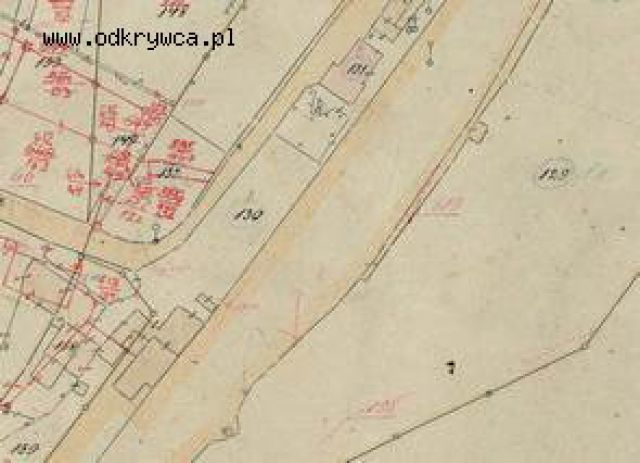

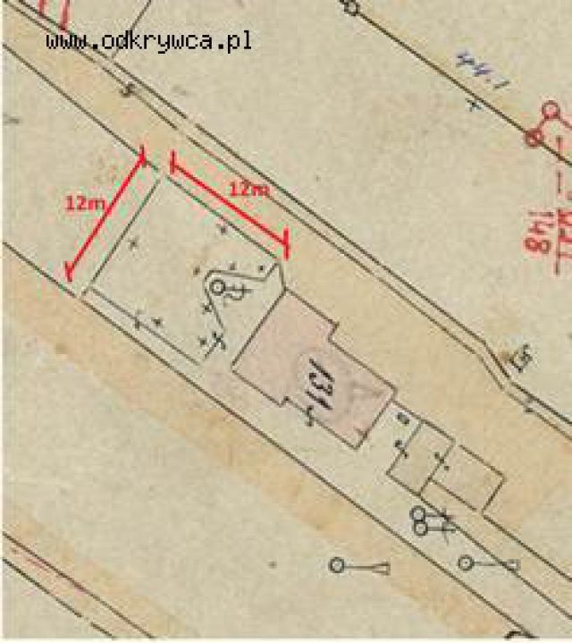

Z takiego wycinka cieżko cos więcej wnioskować. Proszę pokazać ten rejon z bliższą okolicą i spróbować to zwymiarować. Teren ten ma metr czy 100m? Na mapach + oznacza sie tereny kultu religijnego czyli teren nalezacy do kościoła, cmentarz, kaplica, lub budynek kościoła. Mogło tam również nic nie być tyle że właścicielem był kościół, stąd krzyże. Jak napisalem na wstepie potrzebnewymiary i większe zdjecie wycinka mapy
Jak najbardziej mógł to być cmentarz i mapa to sugeruje. Jeśli obecnie nie ma śladów to nic nie znaczy, znam osobiście przypadek z moich rejonów gdzie likwidowano w centrum stary cmentarz (druga połowa XIX wieku) i przenoszono dalej. Potem w miejscu cmentarza wytyczono nową drogę, a kościół który był połączony z cmentarzem odgrodzono nowym murem. Przy okazji wyburzono piękne stare kruzganki, no ale to inna historia.
Biorąc pod uwagę sposób wykreślenia tych krzyży po obrysie linii będącej granicą"/ogrodzeniem" = taki symbol może oznaczać mur ogrodzeniowy/podmurówkę ogrodszenia.
