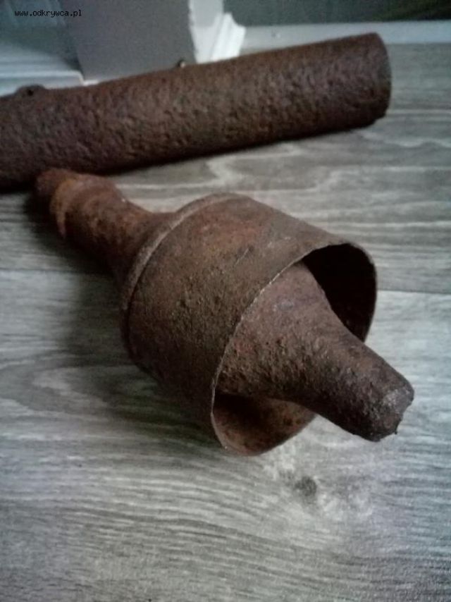

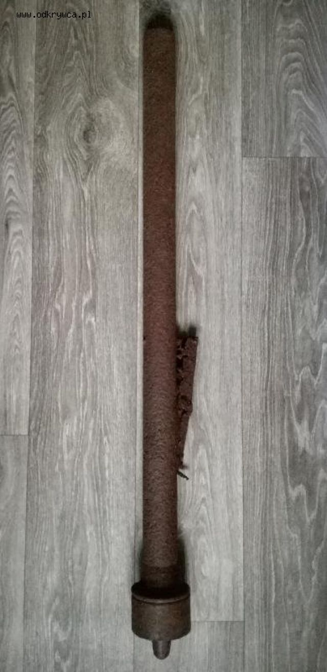

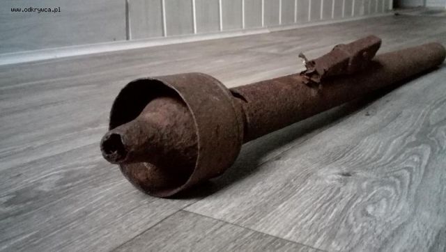

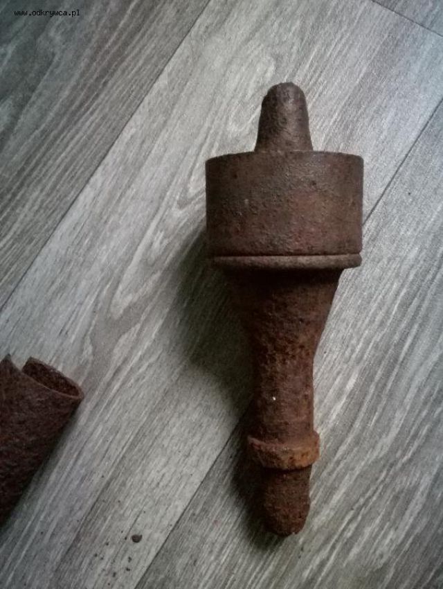

Senemedar Napisano 27 Wrzesień 2017 Autor Napisano 27 Wrzesień 2017 Jak w tytule proszę o pomoc w id tej rurki. Myślałem że to 30 klein ale po porównaniu głowica zupełnie inna lub tak zdekompletowana .
vis1939 Napisano 27 Wrzesień 2017 Napisano 27 Wrzesień 2017 Głowica jest od pocisku do Panzerschrecka.
Senemedar Napisano 27 Wrzesień 2017 Autor Napisano 27 Wrzesień 2017 Czyli to dwa osobne przedmioty. Głowica pasowała najbardziej do rakietowego ale nie myślałem że to panzerschreck w panzerfaustcie
Senemedar Napisano 27 Wrzesień 2017 Autor Napisano 27 Wrzesień 2017 vis1939 czegoś w niej brakuje? Z przodu krótsza jak w Shreku a nie widać by tam coś jeszcze kiedyś było

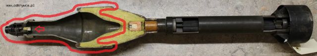

vis1939 Napisano 27 Wrzesień 2017 Napisano 27 Wrzesień 2017 Tyle masz co zaznaczone na czerwono.Z przodu od zapalnika jest dziura na wylot do środka? Jeśli nie to może nadal być tam spłonką detonująca.
Senemedar Napisano 27 Wrzesień 2017 Autor Napisano 27 Wrzesień 2017 Tak jest na wylot. Czyli jeśli dobrze widzę na tym przekroju to głowica na moich dwóch pierwszych zdjęciach jest umieszczona odwrotnie??
vis1939 Napisano 27 Wrzesień 2017 Napisano 27 Wrzesień 2017 Ano wciśnięta odwrotnie, wystaje tam wkładka kumulacyjna - już bardziej się tego pomotać nie dało.
Senemedar Napisano 27 Wrzesień 2017 Autor Napisano 27 Wrzesień 2017 W tak złożony sposób dziś ofiarował mi to kolega. Pewnie też myślał że tak ma być. Z opowieści mówił że to bazooka, trochę racji miał : ) rakietowe
Slajmi130 Napisano 28 Wrzesień 2017 Napisano 28 Wrzesień 2017 W zasadzie vis wszystko juz powiedział, a rura wyglada jak od panzerfaust 60
