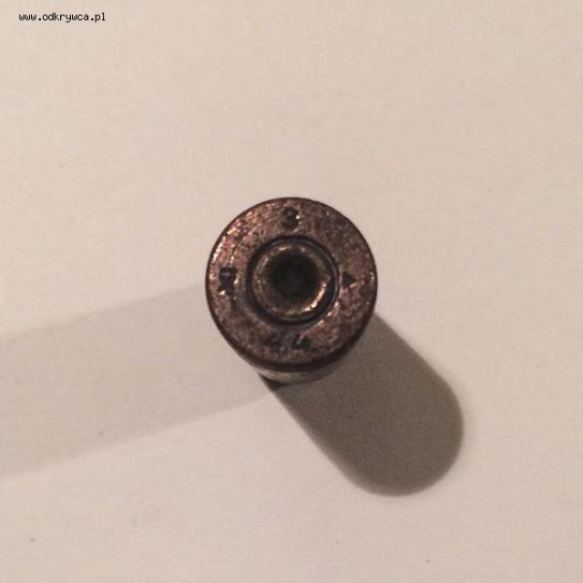

Witam,
ciężko zakwalifikować to pytanie do jakiegokolwiek działu, dlatego też w razie potrzeby proszę o nakierowanie, zamknięcie lub przeniesienie tematu. Łuski TT o sygnowaniu dyskretnym (ten trójkąt - ▲). Wg. strony municion.org (którą pewnie wszyscy znają) symbol ten używany na amunicji w Korei Północnej podczas wojny koreańskiej,a sama data jest fikcyjna. Jednakowoż wszystkie przypadki tam podane są z tą fikcyjną datą 45 i wyżej. Ja otóż kiedyś będąc na małym spacerku w okopach (rosjanie nacierali na niemieckie pozycje) natrafiłem na kilka łusek z tym samym symbolem trójkąta, jednak z datą 1944. I tutaj mam małą zagwozdkę, ponieważ na powyższej stronie nie ma najmniejszej zmianki o sygnowaniu łusek TT z datą wcześniejszą, a internet nie jest zbyt obfity w informacje o sygnowaniu tej amunicji. I tutaj pojawia się moje pytanie Czy ZSRR przed 1945 używało tego znaku w całkiem innym celu,a może ta amunicja również była dla kogoś produkowana? Będę wdzięczny za każdą pomoc. Załączam zdjęcie łuski.
Pozdrawiam

Tak, co do daty nie ma wątpliwości, że jest prawdziwa. Zastanawia mnie teraz tylko sama symbolika tego trójkąta. Czysto teoretycznie obalone zostało to co napisali na municion. Chyba będzie trzeba znaleźć do tego jakąś tęgą głowe : D
Co do municion.org - to bardzo dobra strona, jednak mimo wszystko czasem trzeba weryfikować informacje, zwłaszcza przy mniej znanych znakowaniach.

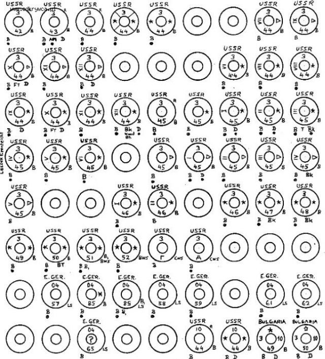

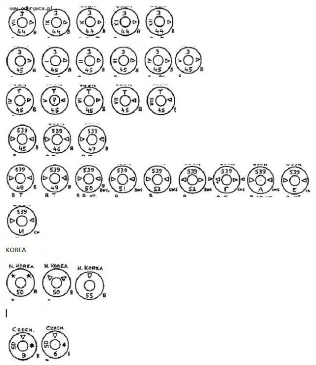

Na amunicji 7,62x25 produkcji radzieckiej cechowanie w postaci trójkąta pojawia się w roku 1944.
Stosowane jest przez zakłady w Uljanowsku (3) i Tule (T). Po wojnie cechowanie to stosują zakłady w Tule (539) do mniej więcej połowy lat 50-dziesiątych.
Co oznacza? - nie wiem, nie zgłębiałem się w to.
Domniemane znakowania koreańskie trochę się różnią układem znakowania w porównaniu z radzieckim.
Jako ciekawostka - cechę w postaci trójkąta można znaleźć na amunicji 7,62x25 produkcji czechosłowackiej z 1950 r.
@Piotr J. Bochyński Właśnie ta weryfikacja nie daje mi teraz spokoju : D Wojna koreańska, a łuski w Polsce? Coś tu nie grało. A innego wzoru ▲ na municion.org nie ma. Teraz utwierdziłeś mnie w tym, że te łuski z tą wojną koreańską nie mają nic wspólnego. Mimo wszystko nadal pozostaje mi szukać, bądź czekać na kogoś kto wytłumaczy genezę tego symbolu. Bardzo dziękuję za cenne podpowiedzi :)
P.S Jeżeli ktoś może na szybko wytłumaczyć sens ★" oraz podwójnej ★" na godzinie 3 i 9. Tak ku potwierdzeniu mych informacji. Myślę, że innym też się przyda : ))
Jestem ogromnie wdzięczny! Czyli to są zwykłe oznaczenia fabryk dla danych okresów. Sam przeprowadziłem chwilową konwersację na jednym z rosyjskich for. Potwierdza się to co jest napisane w linkach od ciebie.
http://forum.guns.ru/forummessage/36/2129885-0.html
