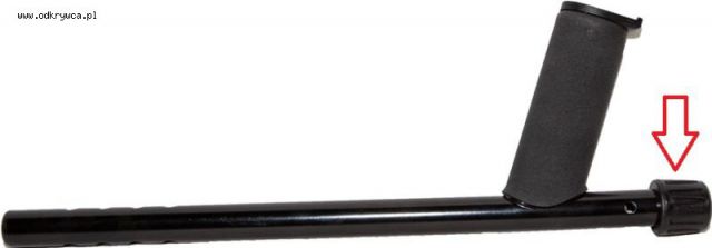

Minelab x terra - nakrętka sztycy
vis1939
Bry
Mam mały problem z tym dziadostwem jak na foto - barany nie oczyściły wewnątrz zadziorów przy otworze i przy montażu wchodzi bardzo opornie,że o masakrowaniu lakieru nie wspomnę.
Da się toto jakoś zdemontować? inaczej nie da się tego oczyścić bo przeszkadza wystający z otworu plastikowy cycek"
Ten zacisk składa się z trzech elementów - dwóch elementów pierścienia i tego duperszwanca (kostki) dociskającego.
Po pierwsze musisz rozdzielić pierścień na dwie części - jak się przyjrzysz, to widać linię łączenia. Niestety zazwyczaj jest on klejony i po ozłożeniu" trzeba sobie zorganizować nowy. Możesz jednak spróbować go rozłożyć przy użyciu cieniutkiego lancetu. Tylko musisz być dość precyzyjny, bo to coś, nie dość, że bywa klejone, to jeszcze ma coś w rodzaju zatrzasków.

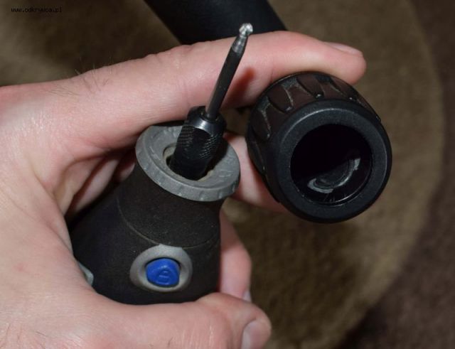

Obyło się mało inwazyjnie,pomógł stary dobry dremel.Zadziwił mnie natomiast materiał nakrętki - frez wchodzi w aluminium z łatwością,a po tym plastiku się zwyczajnie ślizgał.
