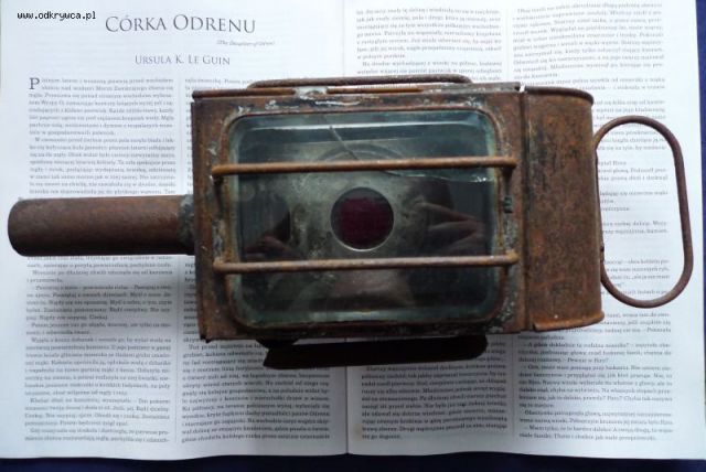

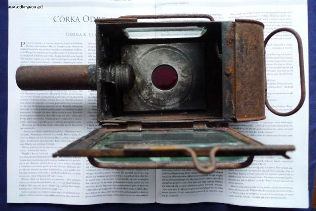

Van Pelt Napisano 1 Kwiecień 2017 Autor Napisano 1 Kwiecień 2017 Dzień dobry. Chciałem się dowiedzieć jakie zastosować metody czyszczenia, i w jakiej kolejności. Docelowo będę chciał ją pomalować. Wszystkie części są ruchome. Po oczyszczeniu może nie będzie za dużych wżerów, w dotyku jest lepiej jak na zdjęciach. Sprężyna w rączce chodzi bez zastrzeżeń.
viator01 Napisano 1 Kwiecień 2017 Napisano 1 Kwiecień 2017 Ja bym te luźne produkty korozji mechanicznie usunął, później zastosował fosol (bo chyba całość stalowa), ewentualnie jeszcze z taniną (bo zakamarków trochę jest i może jeszcze ruda wychodzić. Może być np. cortanin
Van Pelt Napisano 1 Kwiecień 2017 Autor Napisano 1 Kwiecień 2017 Dzięki. No tak, mechaniecznie. Miałem głównie na myśli zakamarki. Lampa prosta, do lichej bryki, może być żelazna.
viator01 Napisano 1 Kwiecień 2017 Napisano 1 Kwiecień 2017 Zakamarki powinien załatwić fosol, a tanina dla pewności, żeby ewentualnie ustabilizować.
