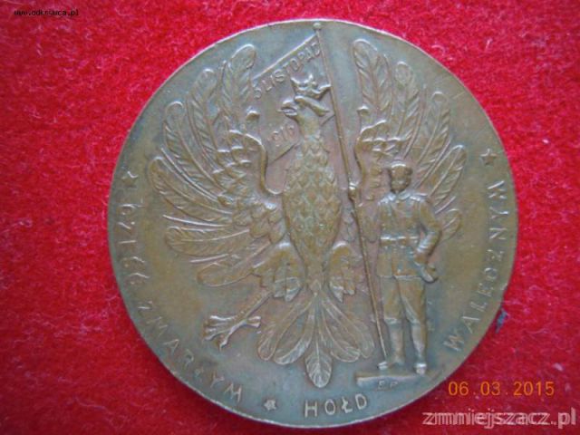

cztery04 Napisano 21 Marzec 2017 Autor Napisano 21 Marzec 2017 Witam,proszę o identyfikację medalu :Waga-9,4 gśrednica-28 mmGrubość-1,5 mmMateriał-brąz.Opis obiektuA.: Orzeł, obok niego stojący ze sztandarem legionista. Na sztandarze napis: 5 LISTOPAD 1916, na dole w otoku napis: CZEŚĆ ZMARŁYM HOŁD WALECZNYM R.: Trzy popiersia otoczone gałązkami i napisy: TADEUSZ KOŚCIUSZKO. JAN HENRYK DĄBROWSKI. KS. JÓZEF PONIATOWSKI.Sygnowany na A.: B.P. i na R.: J.KNEDLER,Nie mam pojęcia czy jest to miniatura medalu Odzyskanie Niepodległości,1916,który ma średnicę 50mm czy może jakiś falsyfikat.Info na ten temat nie znalazłem w żadnych źródłach.Proszę o informacje o autentyczności medaluZ góry serdecznie dziękuję.cztery04
yanko222 Napisano 23 Marzec 2017 Napisano 23 Marzec 2017 http://aukcjamonet.pl/pageauction/7/1896/product
cztery04 Napisano 23 Marzec 2017 Autor Napisano 23 Marzec 2017 Dzięki za podany link lecz medal w nim opisany jest ze srebra(mój z brązu). Inna jest również waga i średnica tamtego.Właśnie z uwagi na różnicę w parametrach" mojego nadal zwracam się o pomoc w powyższej sprawie.Niemniej za odpowiedź jeszcze raz serdecznie dziękuję.cztery04
viator01 Napisano 23 Marzec 2017 Napisano 23 Marzec 2017 Yanko222 => dałeś link, a pytanie czytałeś? Ten tutaj prawie 2x mniejszy
yanko222 Napisano 24 Marzec 2017 Napisano 24 Marzec 2017 Wiem...jakis trop zawsze jest do porownania szukania dalej pozdro
viator01 Napisano 24 Marzec 2017 Napisano 24 Marzec 2017 Zwłaszcza, że autor wątku sam ten trop wskazał
Korabkow Napisano 24 Marzec 2017 Napisano 24 Marzec 2017 Była wybita taka wersja, na tej dużej na awersie sygnatura rytownika A.POSKOCZYM, natomiast na małym litery B.P. Opisane w Jacek Strzałkowski MEDALE POLSKIE 1901-1944,wydane przez Polskie Towarzystwo Archeologiczne i Numizmatyczne,pozycja 55.
