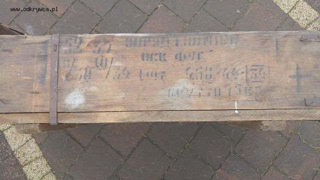

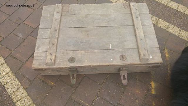

tomek1974 Napisano 8 Grudzień 2016 Autor Napisano 8 Grudzień 2016 Proszę o id tych skrzynek. Pochodzą ze strychu starego domu, uratowane przed piecem CO..... Nie wiem jakiej produkcji, lecz poddane zostaną odnowieniu, na wystawę jak ulał.Wymiary 41cmx83

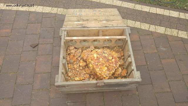

tomek1974 Napisano 8 Grudzień 2016 Autor Napisano 8 Grudzień 2016 55cmx46cm z zawartością pszczelarską haha
tomek1974 Napisano 8 Grudzień 2016 Autor Napisano 8 Grudzień 2016 Bardzo mi zależy na ID, skrzynie pochodzą z terenu naszych badań stycznia 1945. Pozdrawiam TS

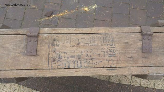

Slajmi130 Napisano 8 Grudzień 2016 Napisano 8 Grudzień 2016 Na pierwszy rzut oka to radzieckie moździeżówki te dwie pierwsze ale może przepisz sygnatury bo za cholerę nie widać
bjar_1 Napisano 8 Grudzień 2016 Napisano 8 Grudzień 2016 Ładny strzał, bo radzieckich w przeciwieństwie do wszędobylskiego niemieckiego badziewia jest jak na lekarstwo.
tomek1974 Napisano 8 Grudzień 2016 Autor Napisano 8 Grudzień 2016 dzięki bjar, dla nas najważniejsze że z epoki, bo potwierdzają nasze odkrycia w historii mojej okolicy. Z napisów nic nie wycisnę, liczę na Waszą pomoc. pzdr

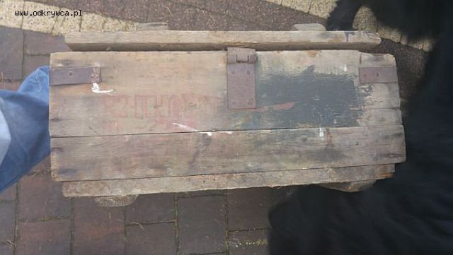

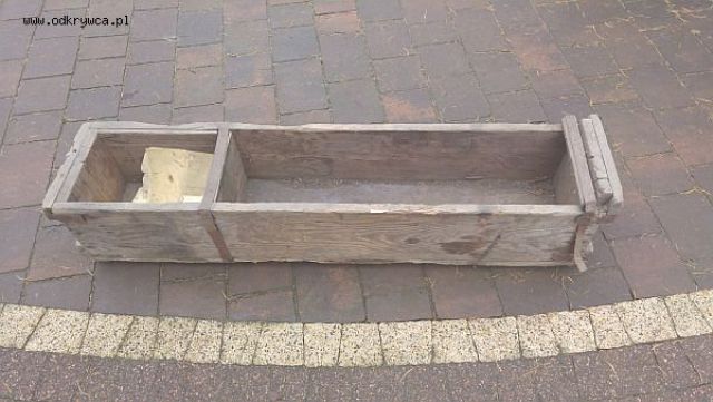

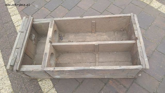

Siwy_x Napisano 26 Grudzień 2016 Napisano 26 Grudzień 2016 właśnie w napisach masz prawie wszystko, trzeba dokładnie obfotografować i wrzucić zdjęcia, fajnie że w większości bebechy są,pierwsza wygląda na skrzynkę na 152mm pociski, ale tu nie mam pewności, dokładne foto sygnatur by się przydało.druga nie wiem na co, trzecia na pociski moździerzowe 82mm,kolejna na pociski 76,2mm do armat wz 1926 i 02/30 zgodnie z sygnaturą, jak by były dokładne foty sygnatur to można by odczytać na jaki typ pocisków, środek w niej to już twórczość gospodarzapozdrawiam
Siwy_x Napisano 26 Grudzień 2016 Napisano 26 Grudzień 2016 tak, pierwsza na pociski do 152mm armat wz 10/30 i 10/34
