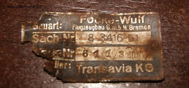

GRZESIEK2240 Napisano 8 Wrzesień 2016 Autor Napisano 8 Wrzesień 2016 Witam znalazłem tabliczkę jak na zdjeciu czy da sie cos wiecej dowiedziec co to był za typ samolotu i gdzie został zestrzelony,za wszystkie sugestie z góry dzieki.
april_86 Napisano 8 Wrzesień 2016 Napisano 8 Wrzesień 2016 jak można po tabliczce znamionowej stwierdzić, gdzie samolot został zestrzelony...? ma to być tam nadrukowane? ludzie ogarnijcie się...To chyba ty nam możesz powiedzieć gdzie ją znalazłeś...
Woodhaven Napisano 9 Wrzesień 2016 Napisano 9 Wrzesień 2016 Zakłady Transavia Garetenbau produkowały elementy samolotów FWTabliczka nie pochodzi z elementów konstrukcyjnych samolotu to jest tabliczka z jakiegoś agregatu ( np. pompa, siłownik, hydrauliczny, felga, orczyk, podwozie, armatura paliwowa itd

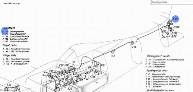

Woodhaven Napisano 9 Wrzesień 2016 Napisano 9 Wrzesień 2016 Ok mam, to jest gdzieś na siłowniku zaklinowania steru poziomego.Np. Fw 190 Spindelgetriebe E 18 występuje 8-3416 E18-3416 F1 zależnie od wersji Fw 190W Ta 152 tez występuje ... ( ale nie chce mi się szukać która tam wersja występuje ) to gdzieś tu jest .....https://forum.odkrywca.pl/uploads/forum_old/photos/picsforum21/woodhaven_spind.jpghttps://forum.odkrywca.pl/uploads/forum_old/photos/picsforum21/woodhaven_stab_trim.jpghttps://forum.odkrywca.pl/uploads/forum_old/photos/picsforum21/woodhaven2003_0101image0002.jpg
