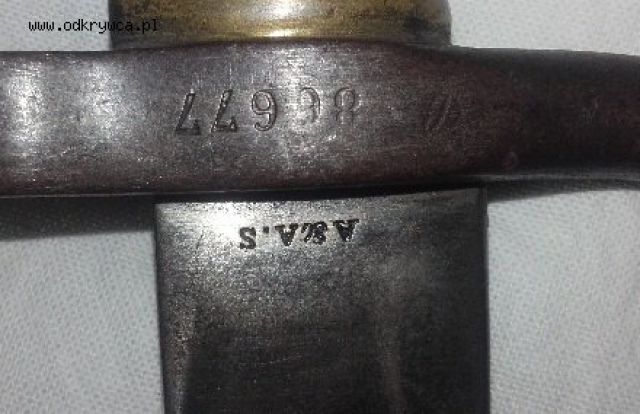

Witam,nabyłem egzemplarz tego bagnetu i po kilkudniowym przeszukiwaniu internetu nie mogę go do końca zidentyfikować. Wiem, że to Chassepot 1866, a bicia A&A.S oznacza pruską manufakturę Schnitzler. Na jelcu posiada numer seryjny oraz bicia odbioru jak mi się wydaje (?) Na obsadzie do karabinu (głowicy) wybite L, zaczynam mieć wątpliwości czy to aby oryginalny egzemplarz czy podróba.
Chciałbym by któryś z kolegów ekspertów ocenił:
- jego autentyczność,
- czy został wyprodukowany w Prusach czy może został przejęty po wojnie 1870-71 i remontowany
-wskazać lata produkcji po numerze seryjnym (?)
Po zaakceptowaniu postu przez moderatora mogę dodać inne pomocnicze zdjęcia.
Będę wdzięczny za informację, liczę na fachowe podejście do sprawy, pozdrawiam

Te bagnety były produkowane przez wiele wytwórni.
Przykład na stronie http://www.old-smithy.info/bayonets/HTNL%20DOCUMNETS/1866_chassepot.htm
Osobiście nie spotkałem się z podróbkami bagnetów z tej wytwórni, ale niewykluczone :)
Kolego viator01 stronę z linku znam dosyć dobrze i nie dała mi odpowiedzi na moje pytania dlatego zacząłem szukać osoby, która wyjaśni mi moje wątpliwości. :) Np to, że numer seryjny mojego egzemplarza jest taki długi i taki wysoki kiedy wszystkie egzemplarze z manufaktury A&A.Schnizler jakie widziałem w sieci miały 3-4 cyfrowy z prostą literą, a mój ma zdobione R" i 5 cyfrowy nr seryjny 86 677" - dlatego zacząłem węszyć jakieś niepożądane działanie ludzi co do tego egzemplarza Chassepota. Pozdrawiam
Nie widziałem kolejnych postów, gdy pisałem swój :)
Pięciocyfrowy numer na bagnecie z głownią z tej wytwórni już kiedyś spotkałem. Numeracja nie zawsze jest z wykorzystaniem prostych" liter, więc to też nie jest podstawa do podejrzeń. Bagnet wygląda na oryginalny. W odniesieniu do kontraktów zagranicznych nie jest do końca jasne czy producenci dostarczali całość z oznaczeniami, czy znakowali tylko głownie, a reszta była znakowana we francuskich manufakturach (być może w nich następował końcowy montaż detali). Spotkałem się w źródłach z różnymi wersjami (być może szczegóły poszczególnych kontraktów się różniły). Bagnet wytworzono na pewno przed wojną francusko-pruską, czyli przed 1870 r. Prawdopodobnie w 1867.
Bardzo dziękuję, rozjaśniłeś mi już dużo w sprawie tego bagnetu. :) Czy możesz mi powiedzieć po czym szacujesz/rozpoznajesz, że został wyprodukowany w 1867?
Zgodnie z informacjami z różnych źródeł, kontrakty były realizowane właśnie w tym roku. Są co prawda też są informacje, że część z dostaw dotarła zbyt późno, by bagnety wykorzystać w wojnie, ale o ile pamiętam, chodziło o producenta z Anglii. Nie zakładam też, żeby tuż przed wojną niemiecki wytwórca pracował dla Francji :)
