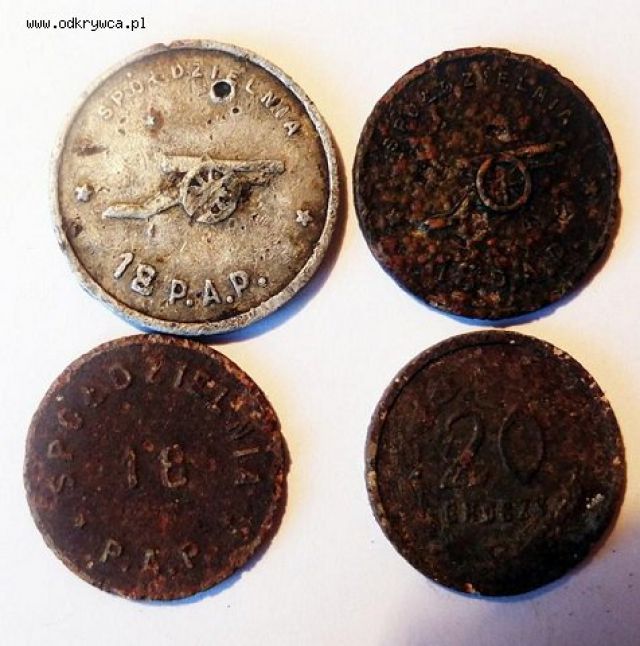

Dragon125 Napisano 2 Marzec 2016 Autor Napisano 2 Marzec 2016 Witam wszystkich. Proszę o pomoc w doprowadzeniu tych monet do jak najlepszego stanu. To dość ważne dla mnie przedmioty z racji pułku z którego pochodzą. Oczywiście korzystałem z wyszukiwarki, jednak na temat czyszczenia cynku zbyt wiele nie powiedziano. Czy kwasek cytrynowy da radę? Moneta o nominale 1zł jest z aluminium. Co do konserwacji, na koniec planowałem delikatnie pomalować paraloidem. Czekam na rady, z góry dziękuję ! PozdrawiamBartek

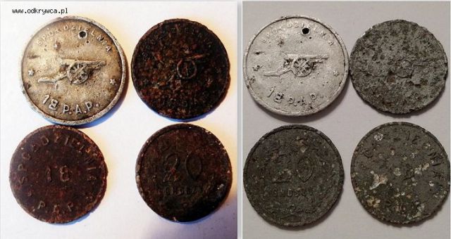

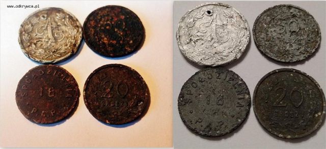

Dragon125 Napisano 12 Marzec 2016 Autor Napisano 12 Marzec 2016 Przed i po czyszczeniu. Cynkale czyszczone w 50% roztworze amoniaku. Niektórym to nie pomogło więc musiały jeszcze poleżeć w 5-8 % roztworze kwasku cytrynowego (ten roztwór mocniej oddziałuje na przedmiot czyszczony). Miejscami monety delikatnie skrobane" igłą. Moneta aluminiowa czyszczona zaś w fosolu. Początkowo roztwór 50% jednakże słabo działał, więc wrzuciłem w 100%. Monety leżały po kilka minut ( zazwyczaj 4-8 min) w roztworach. Polecam zacząć od krótkich odstępów czasowych aby łatwo można było kontrolować proces.Na sam koniec zamierzam po odtłuszczeniu w benzynie ekstrakcyjnej pomalować je paraloidem. Jestem otwarty na opinie, również te krytyczne - konstruktywne oczywiście. Wrzucam zdjęcie również tutaj, ponieważ uważam,że każdy wątek na konserwacji powinien kończyć się zdjęciem z efektem końcowym. Kolegę Brutusa proszę na przyszłość, jeśli wgl to przeczyta o trochę bardziej profesjonalne porady. Skrytykować łatwo, samemu doradzić trudniej. Jak widać efekt nie najgorszy ( przynajmniej w mojej ocenie). 50 groszy wyszło nie najlepiej, można jednak było się tego spodziewać po ilości purchli na fotce przed.
Dragon125 Napisano 12 Marzec 2016 Autor Napisano 12 Marzec 2016 Dodam jeszcze,że po wyjęciu z roztworów żetony czyszczone były za pomocą palca lub też miękkiej szczoteczki po zębów. Niestety na jednej monecie zniknęły 2 literki w napisie Spółdzielnia. Prawdopodobnie występowała pod nimi korozja. Raczej nie miałem na to wpływu, wszystko robiłem bardzo delikatnie. Pozdrawiam i bardzo dziękuje wszystkim kolegom za pomoc!
