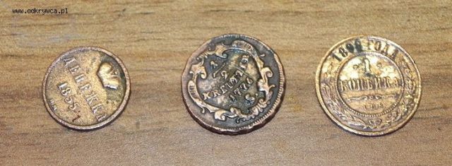

torba5 Napisano 26 Styczeń 2016 Napisano 26 Styczeń 2016 na pewno nie w ten sposóbhttp://odkrywca.pl/pokaz_watek.php?id=749504#1841216a do tego już focha strzelił
fixes6 Napisano 26 Styczeń 2016 Napisano 26 Styczeń 2016 a dlaczego uważasz, że to zły sposób? jak nawet nie wiesz jak to robiłem. monety tak były zawalone ziemią i innymi minerałami, że nie było jak tego doczyścić i jak się dowiedzieć co znalazłem. torba ciekawe jak TY byś to zrobił!!!
viator01 Napisano 26 Styczeń 2016 Napisano 26 Styczeń 2016 Noo. Teraz nie są niczym zawalone i można je już oddać na złom (tylko, żeby się opłaciło, to trzeba parę kilo tego uzbierać). Na podkładki do gwoździ też się nadają.
MrV Napisano 27 Styczeń 2016 Napisano 27 Styczeń 2016 A najlepsze jest to, że gdyby te ogołocone z patyny miedziaki poddał pasywacji i patynowaniu to zapewne nikt z nas nie zauważyłby różnicy.
viator01 Napisano 27 Styczeń 2016 Napisano 27 Styczeń 2016 1. Nie do końca, bo te dziury, które się po czyszczeniu pojawiły trudno załatać.2. Po co się męczyć, skoro można było inaczej, zwłaszcza w dobie elektryczności :)
