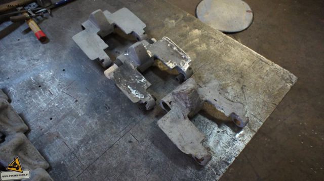

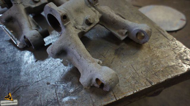

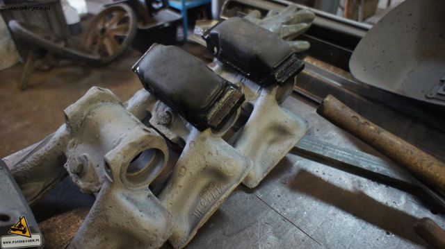

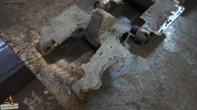

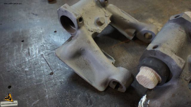

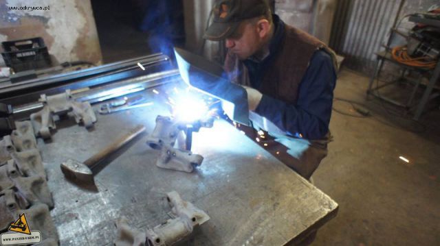

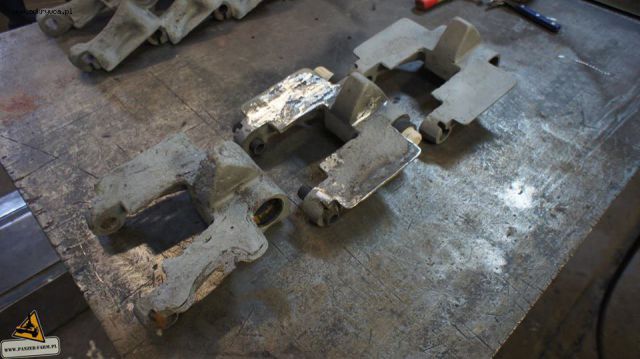

Woodhaven Napisano 16 Maj 2016 Napisano 16 Maj 2016 Lakier Sd.Kfz. 250 został już w większości zabezpieczony. Na konserwację wciąż czeka największy element, którym jest kabina pojazdu.Silnik jest już zmontowany i czeka tylko na nowe obudowy pomp olejowych. Dla przypomnienia- oryginalne całkowicie się utleniły Emotikon frownTymczasem wzięliśmy się za remont gąsienic, które w niemieckich pojazdach półgąsienicowych posiadały łożyskowanie wałeczkowe. W każdej klepce znajdują się dwa łożyska z kilkunastoma wałeczkami. Cała gąsienica składa się z ponad tysiąca elementów!Jak się okazało, łożyska w momencie zatopienia pojazdu nie były nasmarowane. Niestety, uszczelniacze nie wytrzymały ciśnienia kilkudziecięcio centymetrowego słupa wody, przez co wewnątrz klepek znaleźliśmy wodę wraz z piaskiem z Pilicy. W efekcie byliśmy zmuszeni rozebrać każdą sztukę. Po opiaskowaniu okazało się, że prawie wszystkie są w tragicznym stanie blacharskim. Na zdjęciach przedstawiamy efekty naszej pracy.Zapraszamy do oglądaniaSpawanie
Woodhaven Napisano 16 Maj 2016 Napisano 16 Maj 2016 Od prawej: przed naprawą, po naspawaniu w trakcie szlifowania, po naprawie.

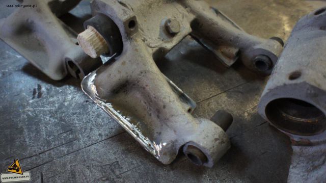

Woodhaven Napisano 16 Maj 2016 Napisano 16 Maj 2016 Od lewej: przed naprawą, po naspawaniu w trakcie szlifowania, po naprawie.

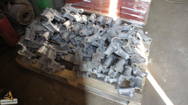

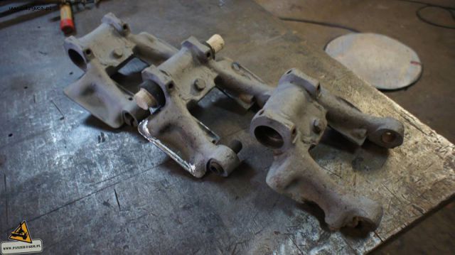

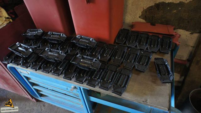

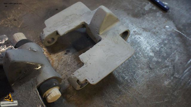

Woodhaven Napisano 16 Maj 2016 Napisano 16 Maj 2016 Nakładki także zostały wypiaskowane i pomalowane czarnym matowym lakierem

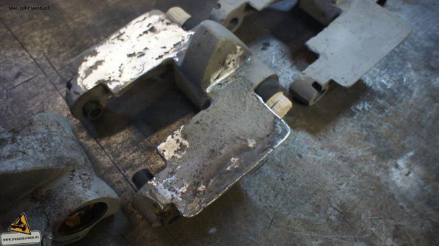

Woodhaven Napisano 16 Maj 2016 Napisano 16 Maj 2016 Nakładki także zostały wypiaskowane i pomalowane czarnym matowym lakierem.
mietek Napisano 17 Maj 2016 Napisano 17 Maj 2016 Nie znam sie, to tez i sie pytam. Czy ma jezdzic? Czy na tak zrobionych ogniwach moze pojechac (wytrzymalosc)?

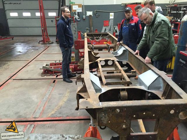

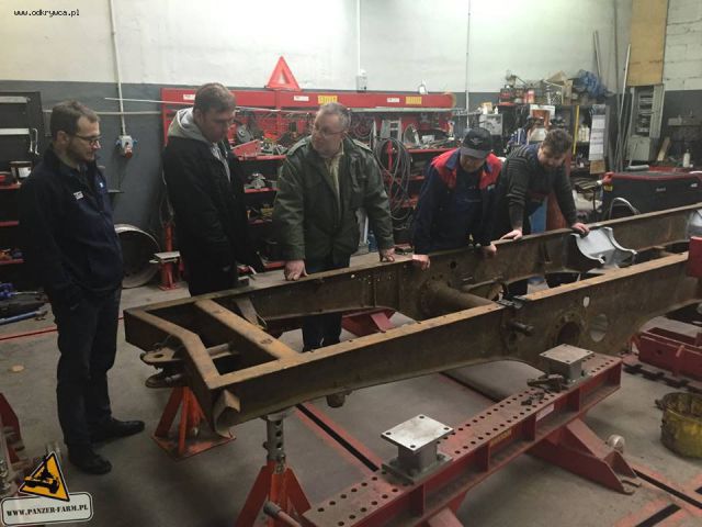

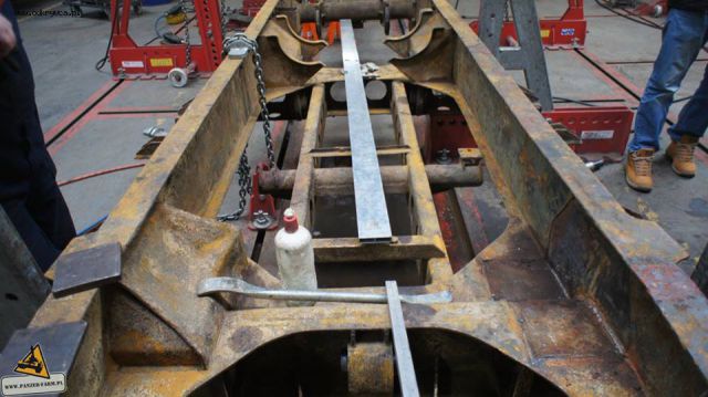

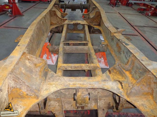

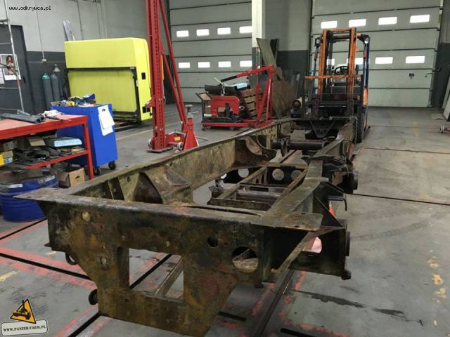

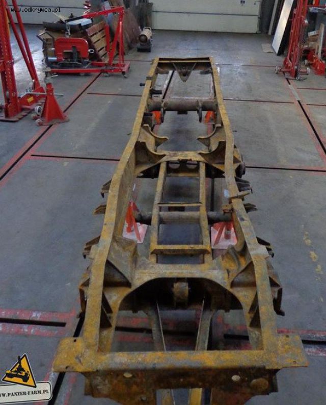

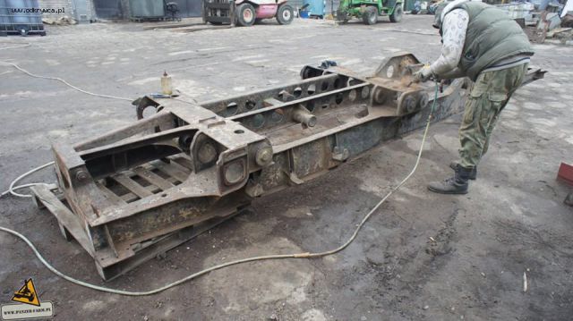

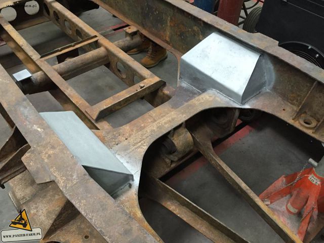

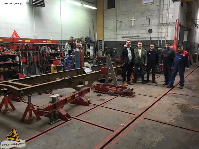

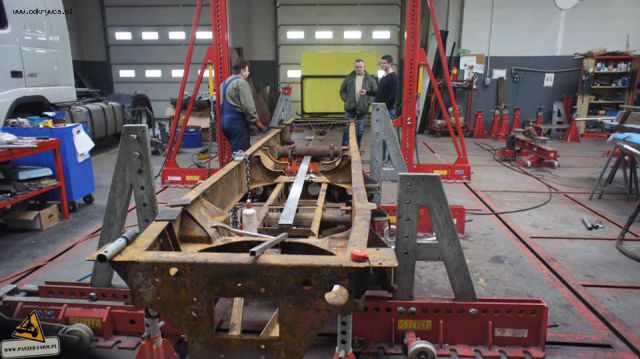

Woodhaven Napisano 15 Sierpień 2016 Napisano 15 Sierpień 2016 Pierwszy etap remontu Sd.Kfz.7 wydobytego z Pilicy został ukończony. Doświadczeni pracownicy z firmy TB Truck & Trailer Serwis doskonale poradzili sobie z bardzo mocno uszkodzoną ramą naszego Sd.Kfz. Jakość wykonanej przez nich pracy jest na najwyższym poziomie.Serdecznie dziękujemy za współpracę!
