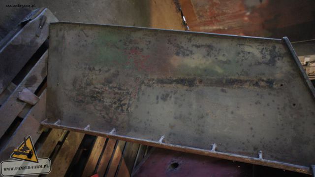

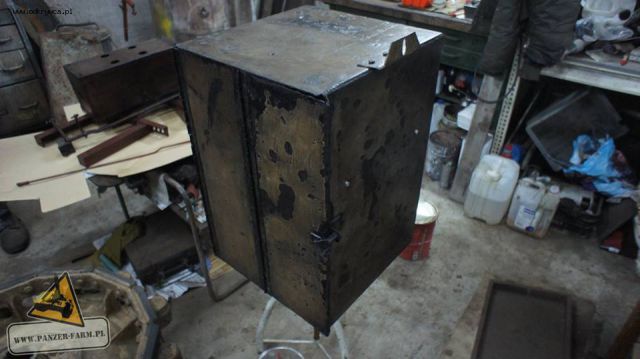

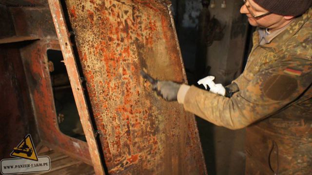

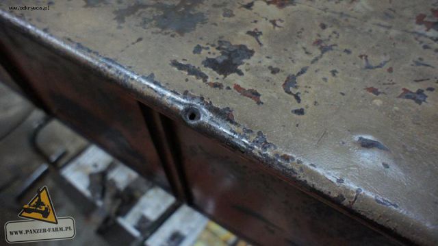

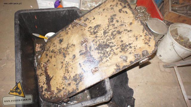

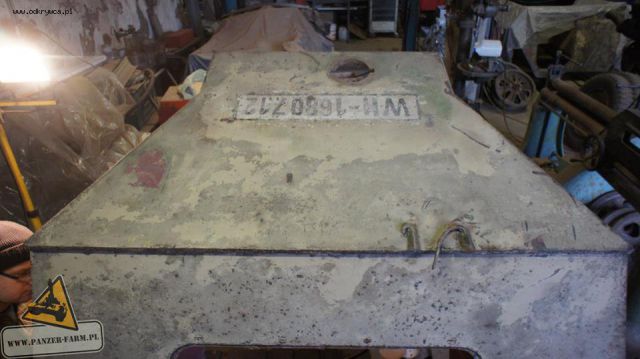

Woodhaven Napisano 27 Luty 2016 Napisano 27 Luty 2016 KIlkanaście godzin pracy i lakier na skrzynce w większości odzyskany

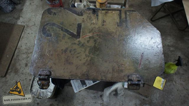

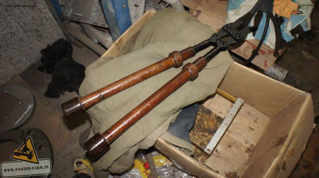

Woodhaven Napisano 27 Luty 2016 Napisano 27 Luty 2016 Nożyce w prawdzie nie są z tego pojazdu, ale będą zacnie się prezentować na Sd.Kfz. 250

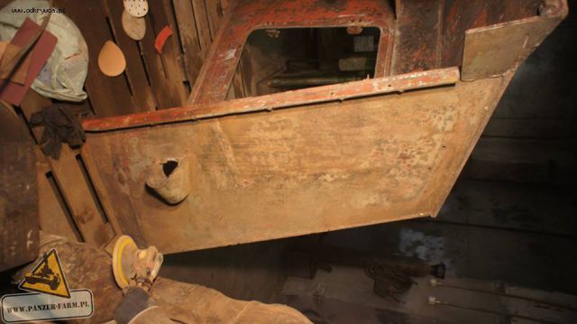

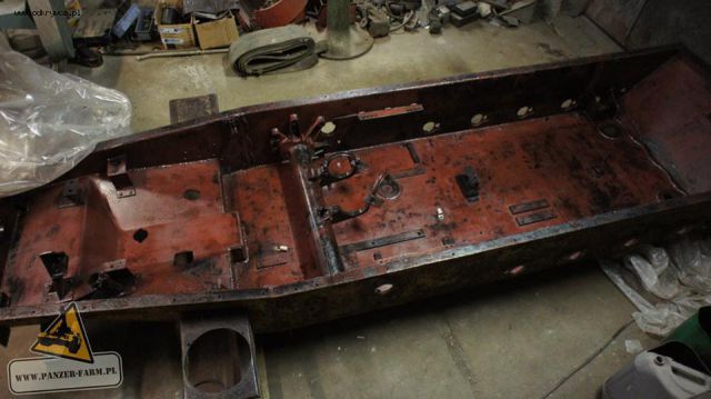

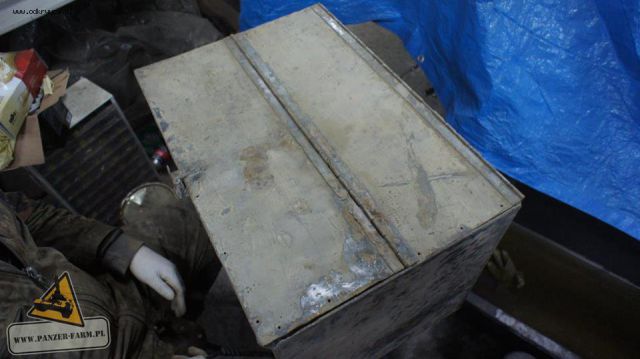

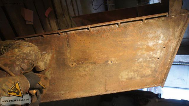

Woodhaven Napisano 27 Luty 2016 Napisano 27 Luty 2016 Lewa strona przedniej części karoserii Sdkfz 250 (tzw. os") niestety w dużo gorszym stanie niż prawa. Ale i zniej powoli, powoli wyciągneliśmy fragmentami oryginalny kolor

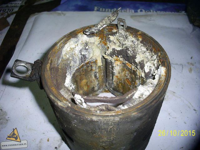

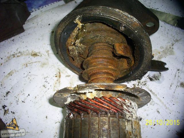

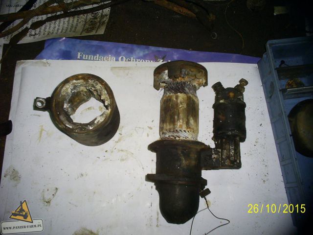

Woodhaven Napisano 26 Marzec 2016 Napisano 26 Marzec 2016 Kolejny element instalacji elektrycznej Sd.Kfz. 250 został zregenerowany. Tym razem Pan Maciej- nasz specjalista elektryk, wziął w swoje ręce rozrusznik. Prace wyglądały podobnie jak podczas regeneracji iskrownika. Niestety stojan rozrusznika nie nadawał się do ponownego użycia, ponieważ aluminium z którego został wykonany w dużym stopniu utleniło się co widać na zdjęciach. Na szczęście udało się dobrać stojan z innego typu rozrusznika Bosch.Zapraszamy do oglądania!
