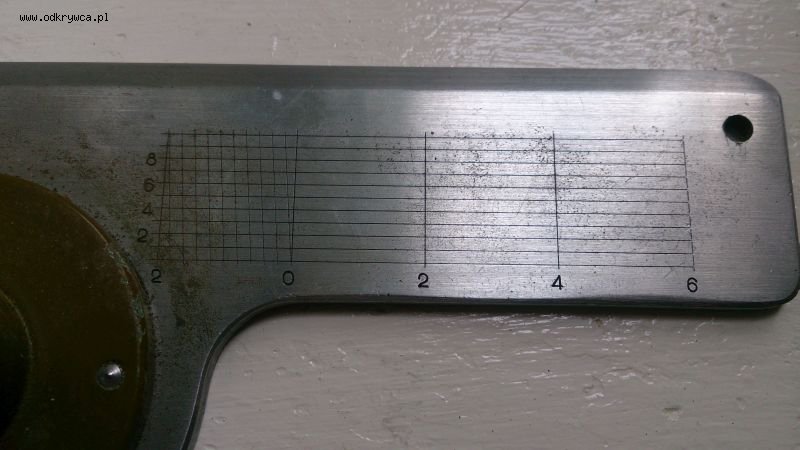

Lonewolf Napisano 4 Sierpień 2015 Napisano 4 Sierpień 2015 Daj zdjęcie tej podziałki na srebrnym elemencie z pierwszego zdjecia. Z daleka wyglada jak podziałka transwersalna, a jesli tak to to służy do pomiaru długosci w skali. Co do pomiaru kątów to nie widac podziałki kątowej.
RYBA65 Napisano 5 Sierpień 2015 Autor Napisano 5 Sierpień 2015 zdjęcie podziałkiProsiłbym również o fachową nazwę takiego urządzenia
Lonewolf Napisano 5 Sierpień 2015 Napisano 5 Sierpień 2015 Ewidentnie wyglada jak podziałka transwersalna. Do czego to słuzy.... moze urządzenie do kontroli jakosci. Jak sa dwie libele (poziomice) to znaczy ze urządzenie musiała stac w pionie i poziomie na tej podzialce odczytuje sie wartosci długosci/szerokosci za pomoca cyrkla( googlni podziałka transwersalna i ogarniesz)
