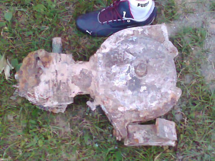

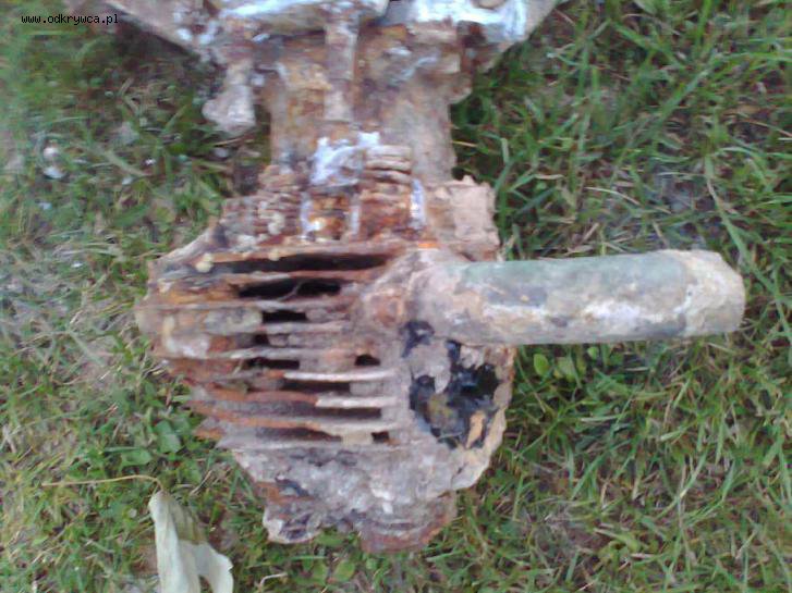

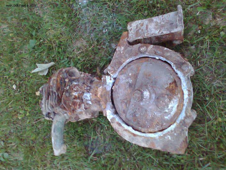

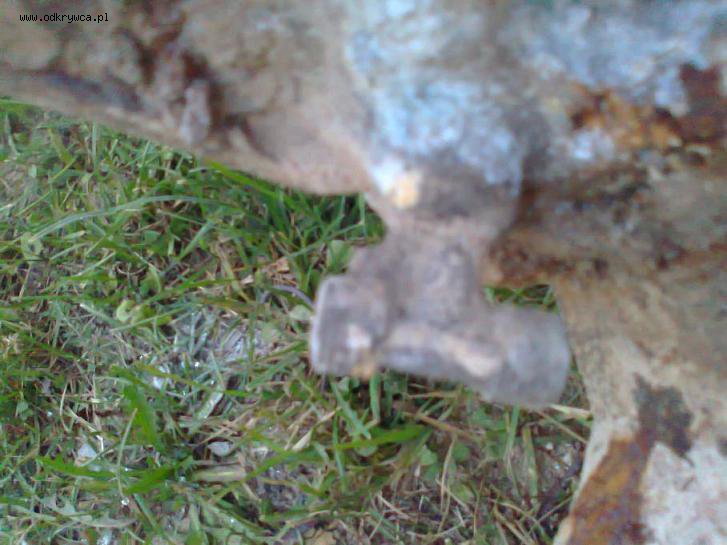

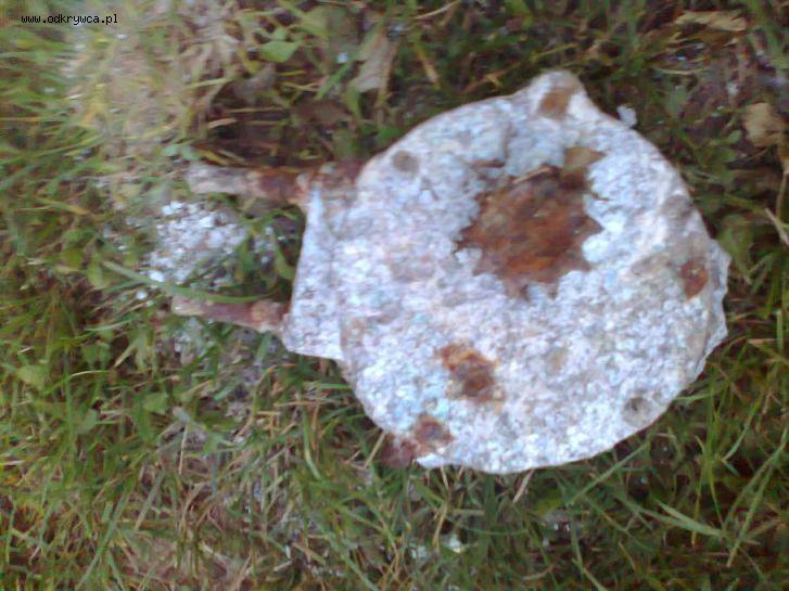

Miki97 Napisano 20 Lipiec 2015 Autor Napisano 20 Lipiec 2015 Witam,ostatnio z kolegą znalazłem taki silnik. Chciałbym się dowiedzieć od czego on może być lub co to jest. Zdjęcia nie są najlepszej jakości ale myślę, że pomożecie w id.
butchcassiddy Napisano 21 Lipiec 2015 Napisano 21 Lipiec 2015 Chyba jednak silnik spalinowy. Widać kruciec do gaźnika i wydech. Rozrząd dolnozaworowy. Jeśli dobrze widzę jest to tzw ślepak czyli cylinder i głowica stanowią monilit a zawory montuje się przez specjalne otwory zakręcane śrubami. Jeśli można to podczyśc to trochę i zrób zdjęcia głowicy. Nie widzę bowiem świecy zapłonowej. Na pytanie czy jest to silnik z pojazdu czy stacjonarny nie jestem w stanie odpowiedzieć. ćzyścić i nowe foty.
Miki97 Napisano 21 Lipiec 2015 Autor Napisano 21 Lipiec 2015 Dzięki #butchcassiddy za wstępną identyfikacje. Postaram się go wyczyścić i zrobić lepsze zdjęcia jak jeszcze będzie tam gdzie leżał :) Pozdrawiam
