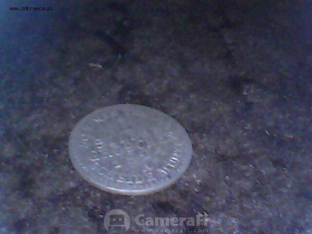

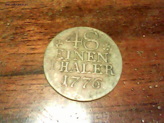

Nightmare777 Napisano 23 Wrzesień 2016 Autor Napisano 23 Wrzesień 2016 I obiecane zdjęcia. Wykonane w ciemnym pokoju, odległość kilka cm, oświetlenie własne kamerki

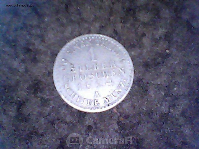

Nightmare777 Napisano 23 Wrzesień 2016 Autor Napisano 23 Wrzesień 2016 Te same warunki, odległość 10 cm

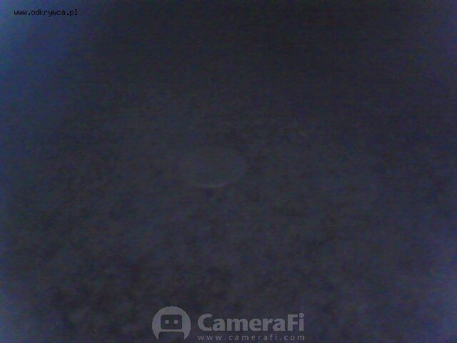

Nightmare777 Napisano 23 Wrzesień 2016 Autor Napisano 23 Wrzesień 2016 Te same warunki, odległość 30 cm
Nightmare777 Napisano 23 Wrzesień 2016 Autor Napisano 23 Wrzesień 2016 Im lepsze oświetlenie, tym lepsza jakość. Oświetlenie własne kamerki sprawdza się jeśli światło ma się od czego odbić. W dużej przestrzeni widoczność spada do 30 cm.
