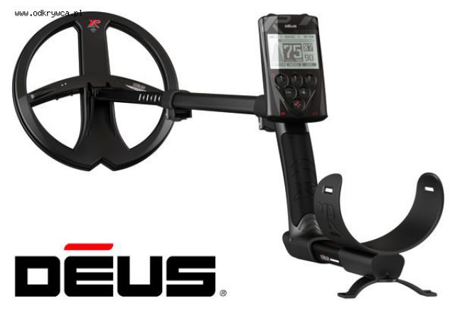

Pro-Digger Napisano 10 Maj 2015 Napisano 10 Maj 2015 Postanowiłem założyć nowy wątek o Deusie ze względu na zawiść i zazdrość innych użytkowników którzy mimo iż takiego wykrywacza nie posiadają ,zaczeli atakować moje wątki mnie i innego Deusowca,wcześniejszy wątek po kłótniach został zablokowany.Watek skierowany jest do użytkowników Deusa i znawców tematu.Proszę administratora ,żeby trochę przypilnował i ukarał prowodera jak trzeba,jeśli tutaj sie pojawi ,bo już mam dość. Nie mam na celu wychwalania tutaj Deusa pod niebiosa ,ale sam staram się zrozumieć sposób działania przy okazji przybliżyć temat innym początkującym użytkownikom(również informacje i uwagi bardziej doświadczonych użytkowników były by na miejscu). Trochę się natłumaczyłem z Angielskiego i napisałem wcześniej trochę o nastawach w zablokowanym wątku więc wstawie to tutaj jeszcze raz i po prostu będę kontynuował.Od miesiąca solidnie testuje nowy wykrywacz jakim jest XP DEUS ,wyczytałem już chyba wszystkie możliwe posty i obejrzałem również wiele różnych filmików związanych z tym wykrywaczem. Kilka ważnych porad które udało mi się wychwycić a następnie obadać w terenie już na początku przygód z Deusem, na początek opisze moje spostrzeżenia na temat Reaktywnośći.Reactivity - ReaktywnośćNiższe ustawienia tej jednostki powodują słabszą segregację śmieci ,ale uzyskujemy trochę na głębokośći(nawet do 5cm). W miarę możliwośći ,gdy teren nie jest zaśmiecony(mała ilość sygnałów) możemy śmiało ustawić tę opcję na jeden i kopać ładne głębokie sygnałki. W razie gdy teren będzie zaśmiecony ,przedmioty w bliskiej odległości od siebie ,zwiększamy nastawy na 2, 3 , 4 czy 5(w miarę zaśmiecenia gleby) poświęcając trochę głębokości za to zyskując dokładną i szybką separacje, możemy powyciągać fanty z pomiędzy śmieci lub pozbierać te które zostały pominięte przez innych poszukiwaczy.warto napisać również że Deus nawet przy nastawie na 1 jest wciąż szybszy od większości wykrywaczy na rynku (słowa producenta) , a w połączeniu z innymi nastawami, stajemy się w posiadaniu naprawdę dobrej maszynki na śmietnisko ,ale też i głębokiej na polach,łąkach,lasach ,na plaży jeszcze nie byłem z Deusem ;-),wszystko w zależności od operatora i od umiejętności dobrania odpowiednich nastaw w określonych warunkach,przede wszystkim trzeba te nastawy zrozumieć i dostosowywać pod siebie i teren,nie warto kopiować gotowych programów;-) .Jak pisałem w Deusie wgrane programy są słabe ,dlatego warto je dopieścić swoimi nastawami .Opisałem już trochę spostrzeżeń na temat reaktywności której nastawy potrafią zwiększyć głębokość wykrywania.Również ważnymi nastawami jest oczywiśćie SENSITIVITY oraz nowa funkcja ekspercka TX POWER którą po aktualizacji na 3.2 możemy zwiększyć do 3 . SENSITIVITY - Czułość (wysykość sygnału) Można rozumieć te opcję jako nastawy sygnału i zwiększenie mocy wykrywacza ,opcja wpływa wpływa również na dokładność identyfikacji znaleziska.NA mało zaśmieconych terenach warto zwiększyć nawet do 96-98 ,o ile wykrywacz jest stabilny uzyskujemy na głebokości.Jeśli przesadzimy z czułośćią ,pojawiaja się wszędobylskie trzaski ,poprostu wykrywacz sie wzbudza oraz spada dokładność identyfikacji fantów.Osobiście zwiększam czułość ile to możliwe do momentu jak wykrywacz zaczyna sie wzbudzać i staje się to irytujące.No chyba że komuś wzbudzanie nie przeszkadza,pozatym zawsze można wyciszyć dodatkowo żelazo i jest lepiej.Po prostu trzeba kombinowaćTX POWER - Moc W czasie jak Czułość kontroluje wysokość sygnału która jest wymagana aby otrzymać odpowiedź ze znaleziska ,fukcja TX POWER aktualnie zwięszka moc wyjściową sygnału z Cewki(silniejsze pole elektryczne) co pokrywa się z jeszcze większą głebokością poszukiwań szczególnie w połączeniu z Reaktywnośćią i Czułością.Oczywiście na dobrych terenach warto nastawiać te wszystkie nastawy na maxymalne wartości,ale trzeba też pamiętać że jeśli przesadzimy z mocą i czułością ponad to co oferuje nam aktualny teren,pojawią się niezrozumiałe dzwięki które będzie ciężko zidentyfikować ,jak i pojawić się mogą błędy w identyfikacji numerycznej. Każdego dnia poznaje nowe możliwości ,staram się zrozumieć swoją nową zabawkę ,nie jestem doświadczonym użytkownikiem Deusa ,ale szybko sie uczę ;-) i mam nadzieje że posty i informacje ,które ja już zdąrzyłem poznać ,przydadzą sie komuś jeszcze .W dalszych postach opisze wiecej funkcji i nastaw,ale tym czasem sam muszę jeszcze trochę wiedzy podłapać .CDN.
